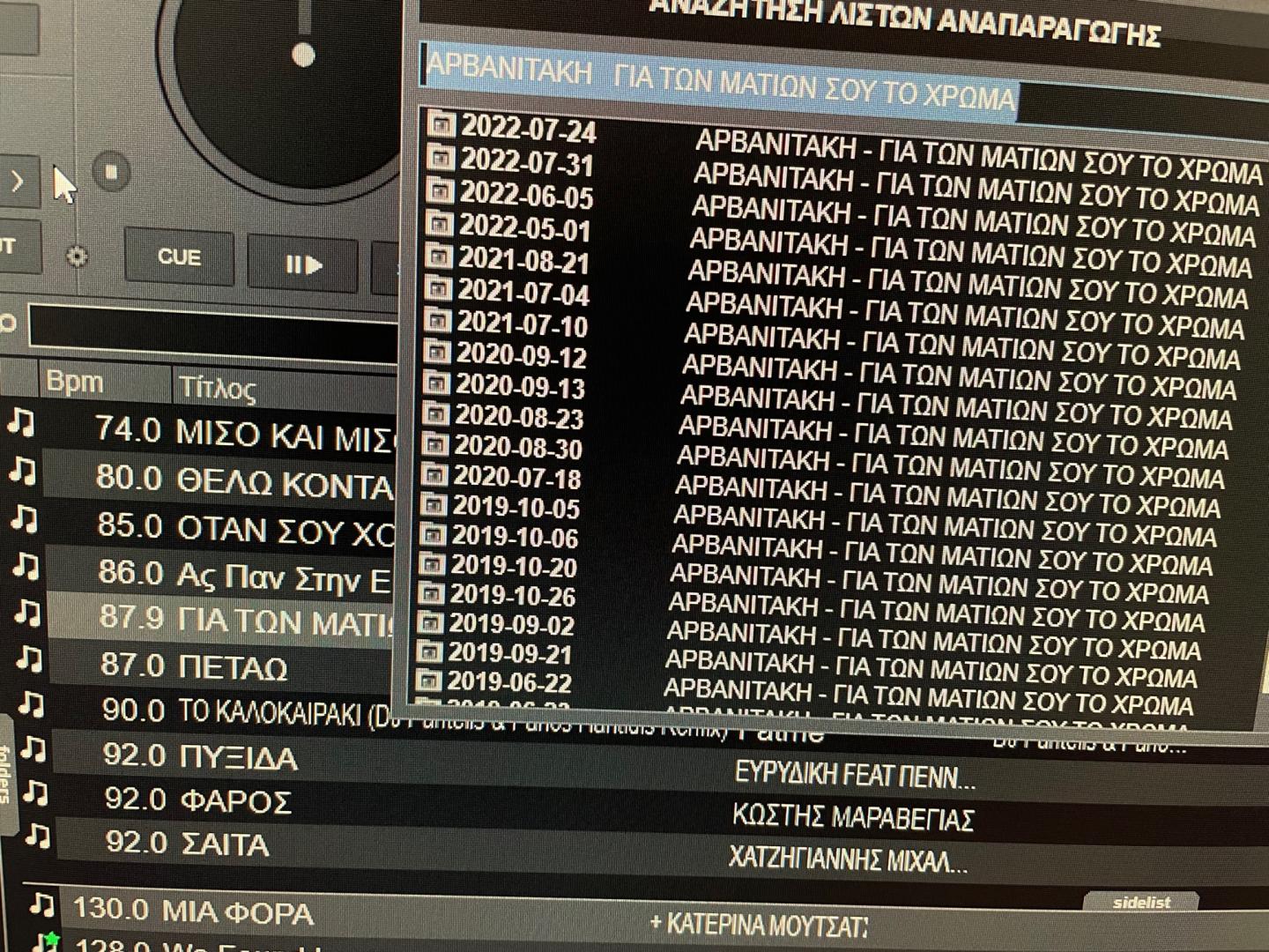

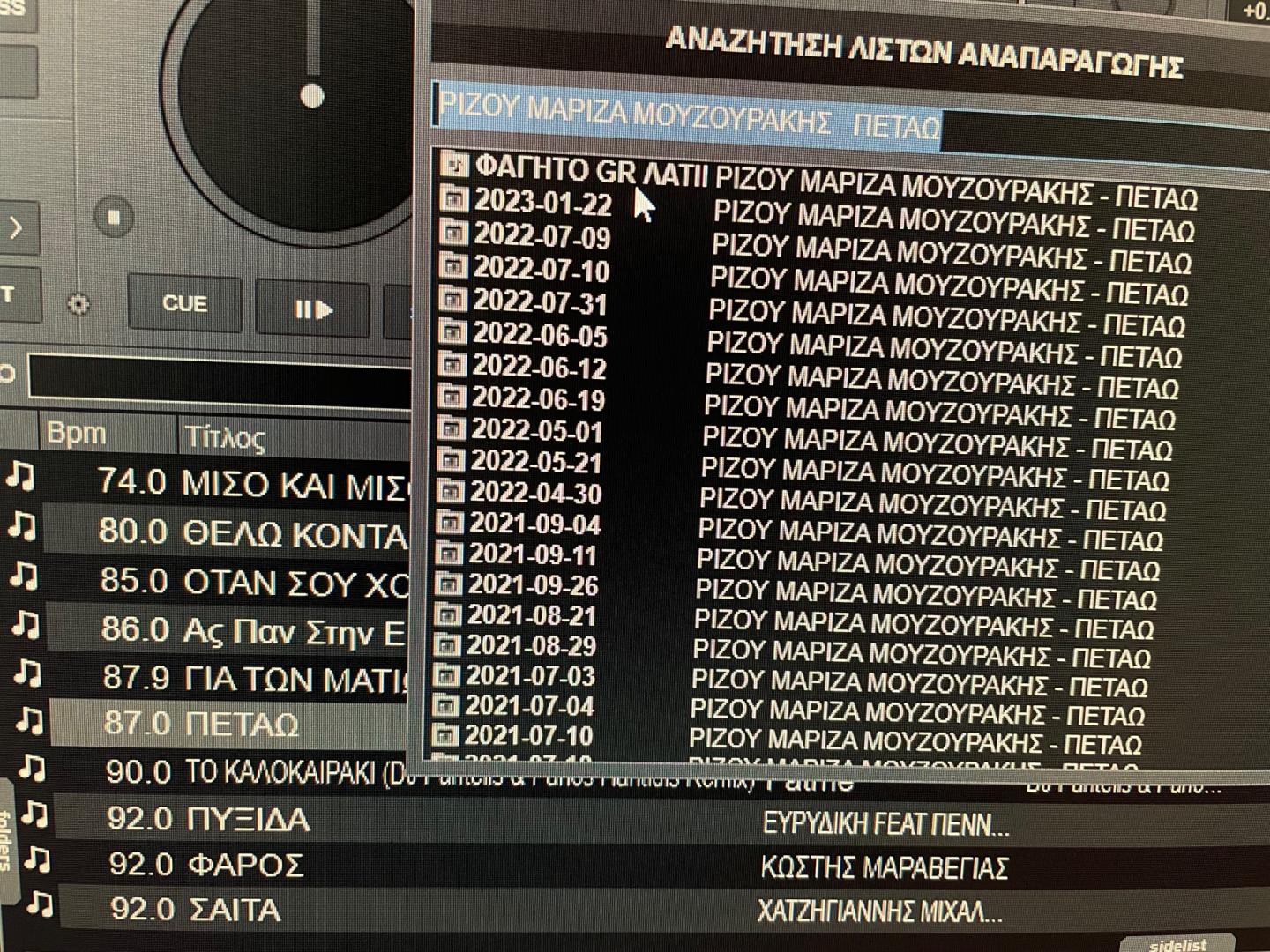

καλησπέρα....θα ήθελα να ρωτήσω για ενα πρόβλημα που έχω με την εντολή search_playlists.Στην ιδια playlist (πχ Φαγητό GR latin) πατώντας το κουμπι που εχω βάλει την εντολή search_playlists σε καποια τραγουδια μου βγάζει μόνο το ιστορικό ,ενώ σε κάποια αλλα τραγούδια μου βγάζει σε ποιες playlist τα έχω εντάσσει.Εγώ περισσότερο χρειάζομαι να βλέπω σε ποιες playlist τα έχω εντάσσει.Τι γίνεται λάθος?

Γιωργο είμαι στην ιδια playlist (Φαγητο gr latin) το ενα τραγουδι (ΡΙΖΟΥ ΜΑΡΙΑ ΜΟΥΖΟΥΡΑΚΗΣ ΠΕΤΑΩ) μου το βγαζει πρωτο πρωτο οτι βρισκεται στην playlist (Φαγητο gr latin) ενω το ακριβως προηγουμενο τραγουδι (ΑΡΒΑΝΙΤΑΚΗ ΓΙΑ ΤΩΝ ΜΑΤΙΩΝ ΣΟΥ ΤΟ ΧΡΩΜΑ) δεν μου το βγαζει οτι βρισκεται στην playlist (Φαγητο gr latin),μου βγαζει μονο το ιστορικο,και οπως εγραψα βρίσκομαι μέσα στην ιδια playlist και θα επρεπε να μου βγαζει οτι υπάρχει στην playlist(Φαγητο gr latin) αντι αυτο μου βγαζει μόνο το ιστορικο. Αυτο το ΄΄προβλημα΄΄ γίνεται σε πολλές playlist και σε πολλά τραγούδια
