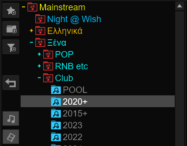

Για να πας στο φάκελο της παρακάτω φωτογραφίας
γράφεις: browser_gotofolder 'Mainstream/Ξένα/Club/2020+'

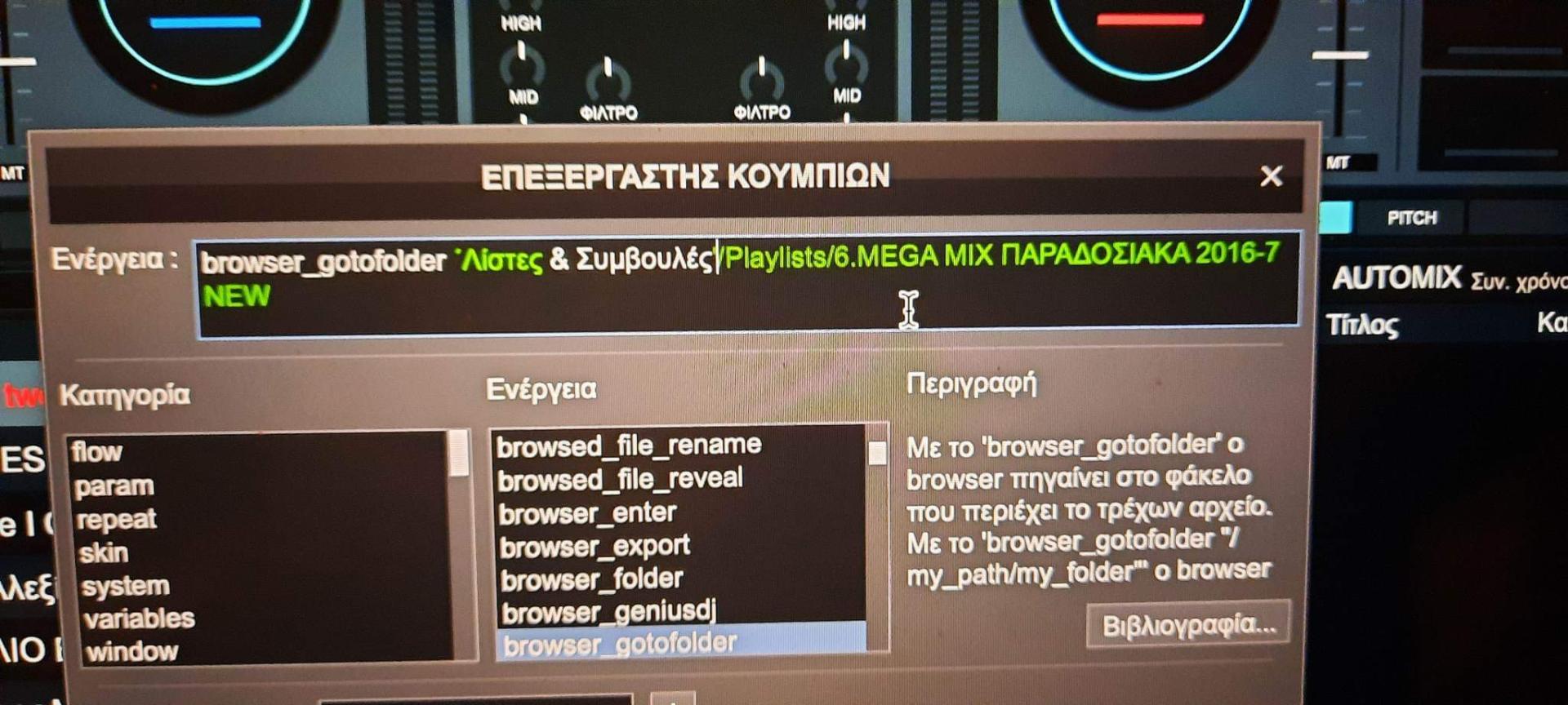

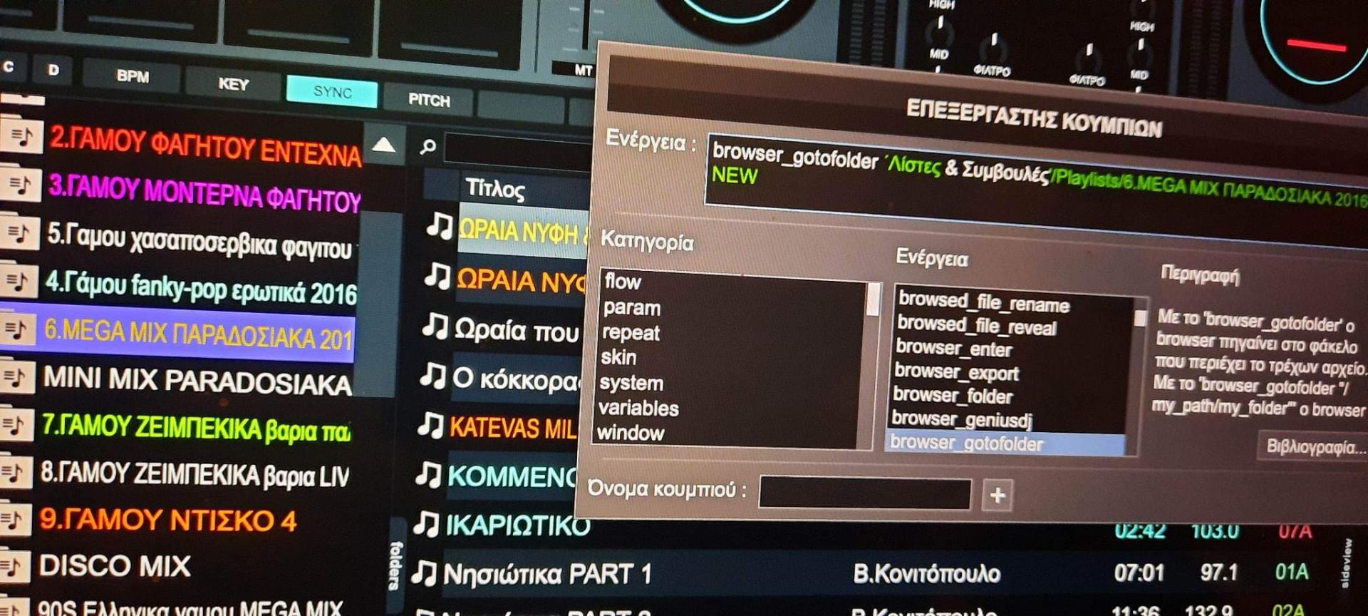

δεν ξέρω τι στο διάλογο γίνεται.. αντέγραψα αυτό και πάλι δεν πάει
Posted Fri 24 Feb 23 @ 3:44 pm
Κανε copy/paste εδω αυτό που έχεις γράψει. Καποιο τυπογραφικό λάθος θα έχεις κάνει
Posted Fri 24 Feb 23 @ 3:52 pm
Αυτό κάνω και πάλι δεν πάει
Posted Fri 24 Feb 23 @ 3:59 pm
Ανέβασε φωτογραφία να δούμε
Posted Fri 24 Feb 23 @ 4:02 pm
