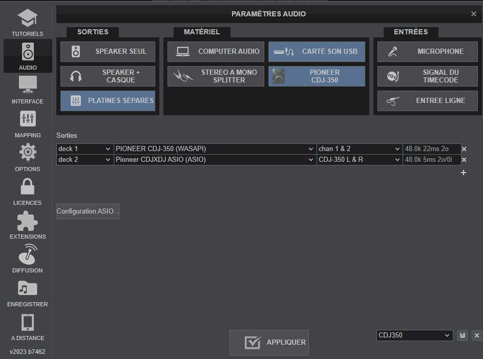

J'ai un problème de configuration pour mes platine CDJ350.
Je suis à jour Drivers et Windows.
Maintenant pour avoir mes 2 platines qui fonction il faut que je sois dans cette configuration (voir image cdj1.jpg).
Ce n'était pas le cas avant, je n'utilisais pas ASIO.
Quelqu'un peut il me renseigner.
Bonne soirée,
Laurent
Bonne soirée,
Laurent

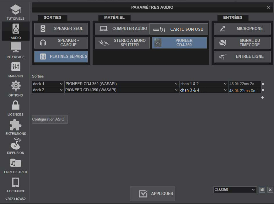

bonjour,
juste une question, pouvez-vous configurer l'audio comme sur l'image
il y a un topic sur les cdj350 mais c'est ancien. d'après ce que je lis il faut bien deux carte son mais il ne faut pas de carte son en ASIO d'après ce topic
https://virtualdj.com/forums/137483/French_Forum/cdj350.html

Merci pour votre réponse.
Je viens de configurer suivant vos directives et j'ai la platine 1 qui remonte bien sur la table de mixage et la platine 2 ne remonte aucune son.
Laurent
Laurent

essayer d'inverser
deck1 chan 3&4
deck2 chan 1&2
et voir ce que cela donne
deck1 chan 3&4
deck2 chan 1&2
Posted Mon 20 Feb 23 @ 8:02 pm
Cela inverse la platine qui envoie la musique
Posted Mon 20 Feb 23 @ 8:06 pm
