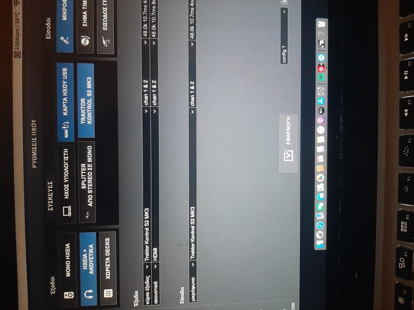

Παίζω με MacOs Catalina 10.15.7.
Το πρόγραμμα είναι αγορασμένο να ενημερώσω επίσης..
Μου βγάζει όταν το ανοίγω ότι ανιχνεύθηκε νέα συσκευη (για το controler)..
επιλέγω s2..
Μετά μου βγάζει μήνυμα για τα equalizers..
Κ έπειτα μπαίνω ρυθμίσεις ήχου και έχω αυτό...
επιλέγω s2..

Οι ρυθμίσεις ήχου είναι λάθος.
Στα ακουστικά αντί για HDMI πρέπει να επιλέξεις την κονσόλα (όπως κι από πάνω) και για κανάλια τα κανάλια 3+4
Αν τα ακουστικά εξακολουθούν και βγαίνουν στον αέρα τότε άνοιξε τις ρυθμίσεις ήχου του MAC και όρισε την κάρτα ήχου της κονσόλας σαν τρτρακάναλη
