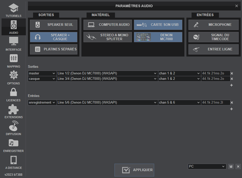

Bonsoir à tous,
Voilà tout est dans le titre. J'ai un MC7000. Du jour au lendemain plus de pfl en WASAPI. En Asio j'ai bien le pfl donc pas un problème de mapping. Je n'utilise plus l'ASIO car trop de problème avec le MC7000.

Bonsoir, je suis le seul concerné !? Donc ça vient de chez moi.
Malheureusement même en cherchant dans tous les réglages toujours pas trouvé de solution.

en désactivant le split cela donne quoi.

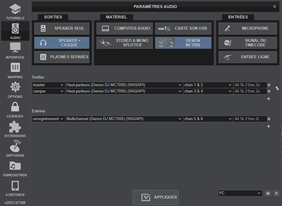

C'est bon j'ai enfin trouvé !
Il faut faire ce réglage !!!
Un changement dans la MAJ 2023 de VDJ ? Peut-être... Ce qui m'étonne c'est que je suis peut-être le seul concerné !?

Il n'y a pas deux modes sur ce contrôleur ?
Mode Midi et mode table de mix ?
Les réglages sont vraiment louches.
Une sortie sur le casque et l'autre sur le master et le tout sur chanel 1&2, c'est ce qui me fait penser que ce contrôleur doit avoir deux modes midi ou table de mix^^
Posted Sat 04 Feb 23 @ 7:17 pm
Oui absolument, un sélecteur permet de passer une piste en USB ou en Line.
Mais tous mes sélecteurs sont en mode USB.
