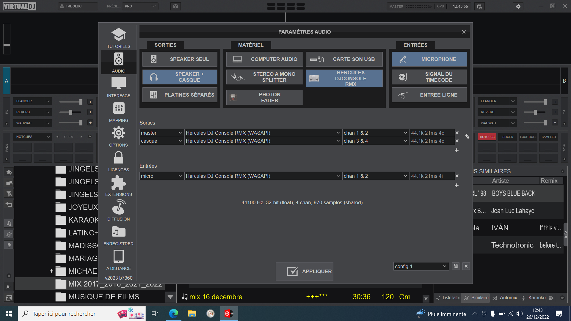

Bonjour bonne fêtes :du configure comment ta carte son ?

BJR ,ci-joint la photo de ma config.

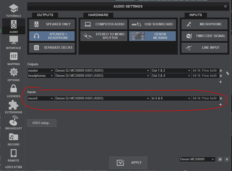

J'ai fait un test sur mon contrôler (Denon MCX8000) et en fait, je n'ai pas eu besoin de branchement spécial.
Le son du micro arrive bien par l'entrée « record » quand j'enregistre.
Mes settings :
Mes settings :
