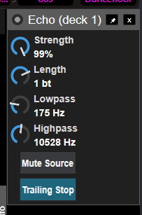

οχι ουτε Prepared stems εχω... μονο real time τα δουλευω.. παραθετω φωτο απο τις ρυθμισεις του echo και θα ανεβασω αυριο και ηχητικο...

Στις ρυθμίσεις του effect βάλε το τρίτο (lowpass) στο 0% και το τέταρτο (highpass) στο 100%
Οι τρέχουσες ρυθμίσεις σου, λένε στο echo να δουλεύει σχεδόν αποκλειστικά στις μεσαίες συχνότητες

Τοσο απλο! και ειχα δοκιμασει ολους τους πιθανους συνδυασμους εκτος απο αυτον... Ευχαριστω πολυ Γιωργο!
Υ.Γ. μυστηριο παραμενει ομως πως πειραχτηκαν αυτες οι παραμετροι αφου δεν τα σκαλιζω ποτε!

αν έχεις χρησιμοποιήσει τα pads "Stems & FX" αυτά σου άλλαξαν τις ρυθμίσεις.
Posted Mon 28 Nov 22 @ 9:26 pm
Ε ναι... τα δοκιμασα να δω τι κανουν... Λυθηκε κι αυτο το μυστηριο! Thanks you!
