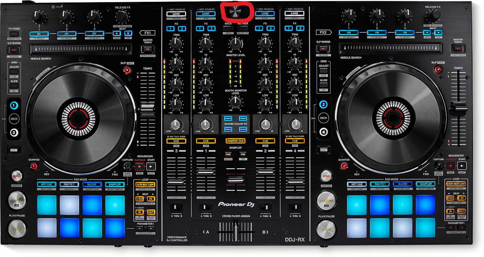

3) Θελω να αλλαξω το browse-button (φωτο) αλλα εχω μπερδευτει γιατι βλεπω δυο κωδικους
https://www.pioneerdj.gr/pioneerserviceparts/antallaktika-pioneer-pro-dj-service/pioneer-antallaktika-gia-controllers-dj-ddj-djs-xdj/antallaktika-pioneer-ddj-rx/403-ddjle-418-ha-ddjrx-beats-8116gr
https://www.pioneerdj.gr/pioneerserviceparts/antallaktika-pioneer-pro-dj-service/pioneer-antallaktika-gia-controllers-dj-ddj-djs-xdj/antallaktika-pioneer-ddj-rx/403-ddjle-418-ha-ddjrx-browse-8115gr
Ποιο απο τα 2 παραπανω ειναι ?

3) browse-button .... ίδια είναι ... αν δεις έχουν ίδιο παρτ ναμπερ ...
