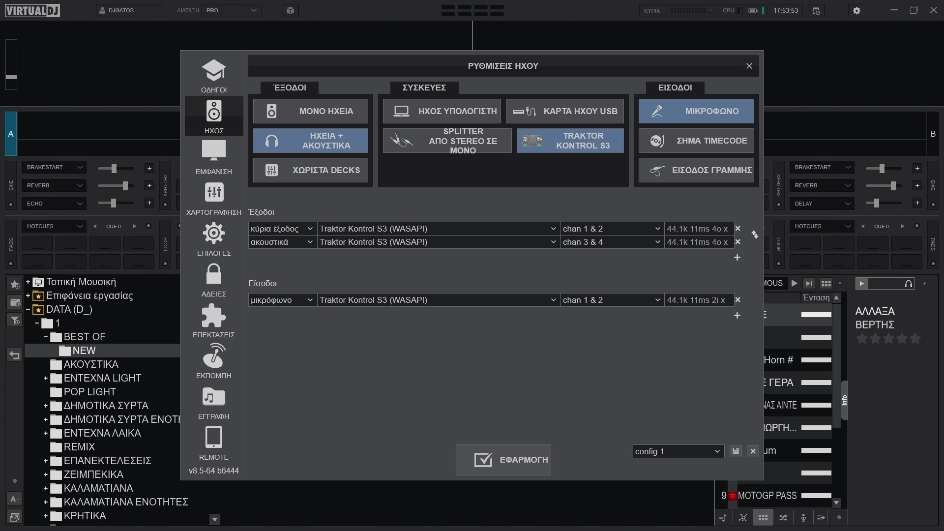

Γεια χαρά σε όλο το φόρουμ Αντιμετωπίζω ένα πρόβλημα με το μικρόφωνο το οποίο λειτουργεί μεν αλλά έχει εμφανή καθυστέρηση Υπάρχει πιθανότητα να εξαληφθεί η να μειωθεί αυτή η καθυστέρηση?

Η ρύθμιση latency είναι στο 0.Σε τι τιμές μπορώ να κινηθώ?Επίσης το ultra latency είναι στο yes.

Το πρόγραμμα εχει ρύθμιση του latency στο 0 .Όταν λες να κατέβω χαμηλά τι τιμή πρέπει να βάλω στο latency?

Δυστυχώς η καρτα του s3 δεν εχει asio drivers,Δουλευει με wasapi.

Καλησπέρα σε όλους.Μετά από αρκετές δοκιμές το πρόβλημα περιορίστικε αρκετά με ρύθμιση του latency στο 1 και το exclusiveAudioAcces στο yes.
