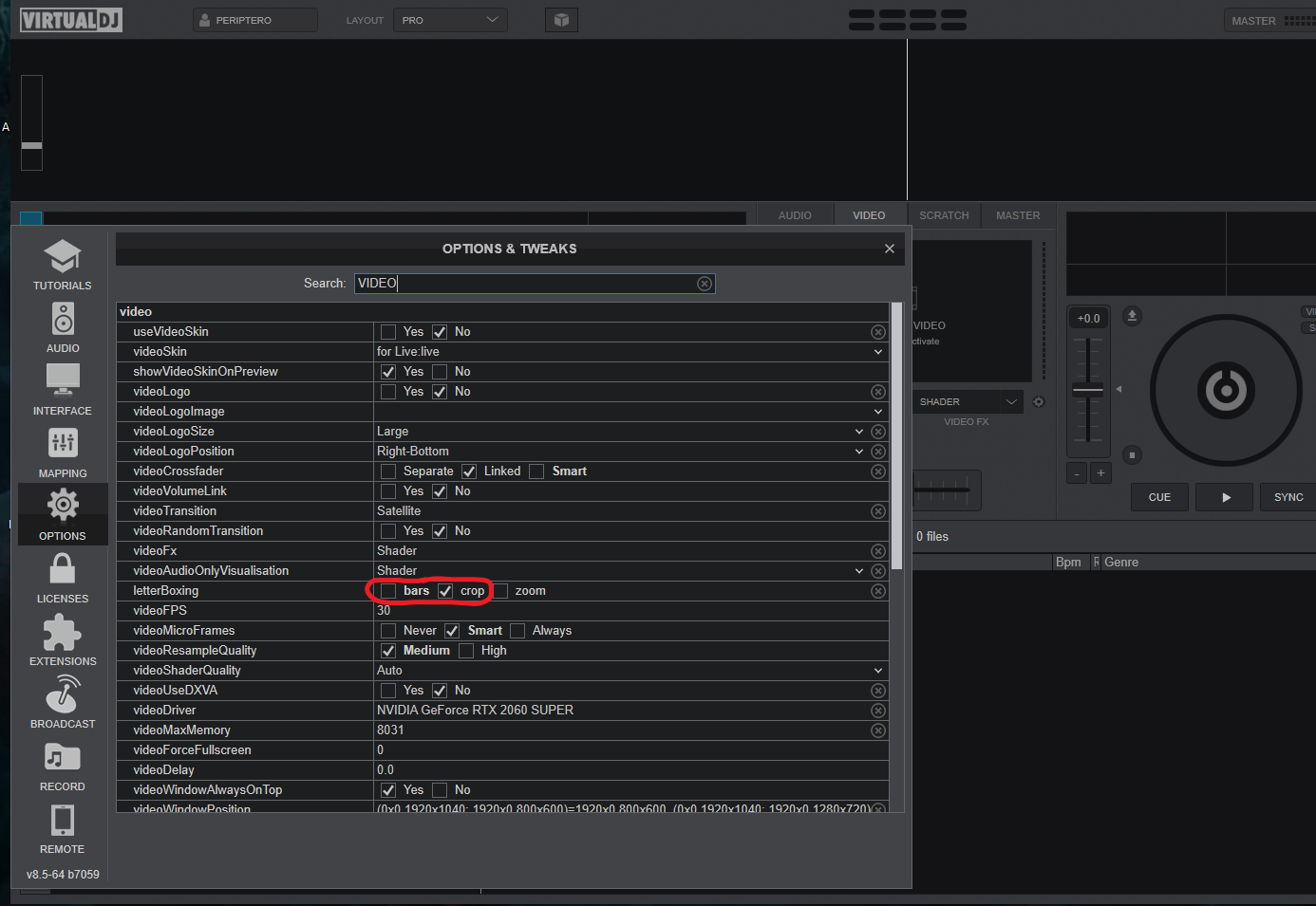

Ειναι εφικτο να mappαρω στο πληκτρολογιο τα νουμερα 1 & 2 ????
1 : να μαρκαρει στο letterBoxing : bars
2 : να μαρκαρει στο letterBoxing : crop
Posted Tue 16 Aug 22 @ 8:08 pm
για το 1.
για το 2.
setting "letterBoxing" 'bars'
για το 2.
setting "letterBoxing" 'crop'
Posted Tue 16 Aug 22 @ 9:58 pm
Σ' ευχαριστω πολυ :)

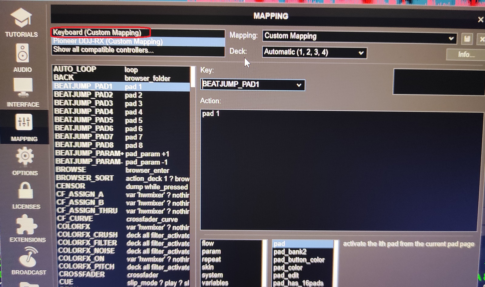

Επανερχομαι γιατι μπερδευτηκα επειδη οκ στο σταθερο στο σπιτι που ειχα κανει την δοκιμη, αλλα στο λαπτοπ εχω συνδεμενη την Pioneer DDJ-RX οποτε βλεπω το "Pioneer DDJ-RX (Custom Mapping)
Εκει λοιπον αν πατησω στο keyboard το πληκτρο "1" δειχνει οτι εχει την εντολη = ((δες φωτο))
Αν το αλλαξω με το --- setting "letterBoxing" 'bars' υπαρχει περιπτωση να χαλασω κατι στο mapping της DDJ-RX ?
* Αν σεταρω τις εντολες στο "keyboard key (custom mapping) ν τοτε την στιγμη που εχω συνδεμενη την DDJ-RX δεν υπακουει στην εντολη
Δεν ξερω, δεν εχω καταλαβει την φιλοσοφια στο πως δουλευει το mapping
Μηπως πρεπει να βρω πληκτρο στο keyboard που ειναι κενο ?
Posted Thu 01 Sep 22 @ 11:10 pm

Την γενικη "φιλοσοφια' οκ την καταλαβα, αλλα στο δικο μου θεμα :
Ειναι δυνατον , να mappαρω πληκτρα του πληκτρολογιου, την στιγμη που ταυτοχρονα εχω συνδεμενη την DDJ_RX ???
* τις 3 επιλογες του letterBoxing θελω να mappαρω = bars, crop, zoom.
Στο keyboard (custom mapping) τις εβαλα τις εντολες στα πληκτρα 1,2,3 αντιστοιχα, αλλα οταν το vdj βλεπει την DDJ-RX τοτε αλλαζει σε Pioneer DDJ-RX (custom mapping). Εκει αν ξεκινησω την ιδια διαδικασια οπως πιο πανω και πατησω το πληκτρο "1" στο keyboard μου βγαζει οτι ειναι ηδη mappαρισμενο με μια εντολη που δεν την γνωριζω (βλεπε φωτο). Ρωταω λοιπον , αν την εντολη αυτην εγω την κανω (αν μπορω να την κανω) = setting "letterBoxing" 'bars' θα χαλασω εντολες που εχουν να κανουν με τα buttons της DDJ-RX ?
φοβαμαι μηπως χαλασω πραγματα που δεν πρεπει
Posted Fri 02 Sep 22 @ 1:56 pm
κανε κλικ εκεί που λέει keyboard (Custom Mapping) και μετά κανε την ίδια διαδικασία που έκανες και στο pc
Posted Fri 02 Sep 22 @ 7:07 pm
Νομιζα οτι στο mapping εβλεπε καθε φορα μια κατηγορια:
η' keyboard (custom mapping) η' Pioneer DDJ_RX (custom mapping)....λαθος μου...
Τωρα ειμαι oκ ευχαριστω πολυ !!!
