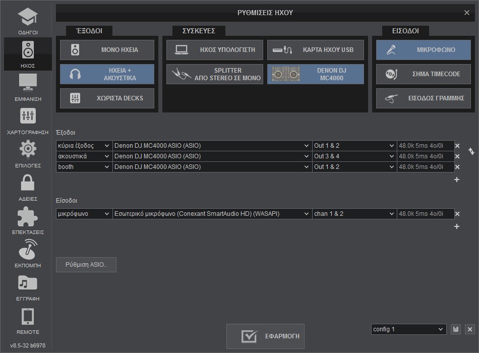

Καλησπέρα, πήρα την Dennon mc4000, αλλα το booth που συνδέω ειναι σαν να μην υπάρχει...
εχω κάνει καλα τις συνδεσεις μεσο του VDJ?

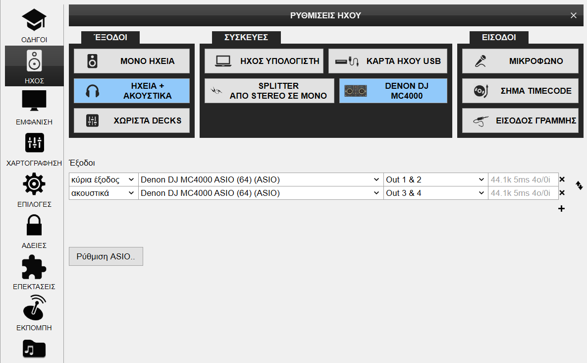

καλησπερα!εχω την ιδια αλλα χρειαζομαι μονο τις δυο ρυθμισεις στην εξοδο ηχου!κυρια εξοδος και ακουστικα να δειχνει την denon!τιποτα αλλο δεν εχω πειραξει κ εχω κανονικα booth με αυτοενισχυομενο

αυτο το βγαζει μια φορα!εγω τα ηχεια του υπολογιστη εχω επιλεγμενα ωστε αν ανοιξω πχ κατι οταν παιζω μην βγει στα ηχεια του μαγαζιου!στις ρυθμισεις του ηχου βαλτα οπως το δικο μου

κατσε γιατι μπερδευτηκαμε τα εχεις οπως ακριβως εχω εγω τα δικα μου?αν ναι κ εχεις αυτοενισχυομενο ηχειο στο booth (που σημαινει να το εχεις συνδεσει στην κονσολα σου) τοτε ανοιγεις
το volume απο το booth και εχεις κανονικα ηχο!εγω σου ειπα για τα ηχεια του υπολογιστη αν ανοιξεις κατι αλλο πχ utube ενω παιζεις κ μιλαω μονο για τα ηχεια του υπολογιστη ..πας στο εικονιδιο κατω δεξια που ειναι ενα μεγαφωνο κ επιλεγεις τα speakers του υπολογιστη!στις ρυθμισεις του virtual δες πως ειναι τα δικα μου.μιλαμε παντα για στησιμο σε μαγαζι ετσι?

Σου είπα έκανα τιs ρυθμίσεις που εχεισ και εσυ και δεν παιζει το booth στην εξοδο με καρφι που ειναι..
Αλλαξα και το ηχο σε pc και ακουγόταν μονο απο το pc και καθολου έξω στα ηχεια.

Κατυθείαν σε εναν ενισχυτή εξοδο master και σε αλλον ενισυτη εξοδο για booth με καρφι που ειναι στο dennon
ετσι δεν προκειται να εχεις ηχο σε booth εκτος κ αν εχεις αλλο ηχειο πανω σε αυτον τον ενισχυτη.αν σου ειναι ευκολο βαλε μας φωτογραφιες με την συνδεσιμοτητα.πχ πισω απο τους ενισχυτες κ πισω απο την κονσολα σου
Τώρα δεν μπορω να βγαλω φωτο γιατι παιζω, αλλα γιατι να μην εχω ηχο σε booth, ειναι απλο απο τον εναν ενισχυτη δινω στο κοντρολερ στην εξοδο του booth με καρφι που είναι...
αν δεν μεσολαβει μεικτης πρεπει απο τον ενισχυτη να πας απο πισω απο την κονσολα σου με xlr η rca κ στο booth συνηθως η πιο ευκολη λυση ειναι το αυτοενισχυομενο ηχειο που σημαινει οτι δεν χρειαζεται ενισχυτη για το booth!απαραιτητη προυποθεση ειναι οι ενισχυτες να εχουν πανω τους συνδεδεμενα ηχεια
Η dennon mc4000 η εξοδος απο πισω του booth ειναι με καρφι και οχι με rca και σαφως οι ενισχυτες εχουν συνδεδεμενα ηχεια, εχω πολυ μεγαλη εμπειρια για να ξερω αν οι ενισχυτες θελουν ηχεια...
δεν σε ειπε κανεις χθεσινο απλα δεν μπορω να ξερω τις γνωσεις σου για να καταλαβω τι παει λαθος!για να μπορεσει καποιος να σε βοηθησει θα πρεπει να ξερει λεπτομερειες για να καταλαβει γιατι δεν εχεις ηχο ενω οι ρυθμισεις ειναι σωστες
Επισης μιλαω για την κυρια εξοδο της κονσολας που ειναι ειτε rca ειτε xlr!το booth ειναι με καρφι οντως
Posted Thu 23 Jun 22 @ 7:27 pm
dj_betty wrote :
grpilot wrote :
επειδη δεν γνωριζω τι γνωσεις εχεις κ τι εχεις συνδεσει σου ειπα αν θες να καταλαβουμε απο που ειναι το προβλημα πρεπει να μας πει τι συνδεσεις εχεις κανει!εχεις παρει απο μεικτη κ εχεις κουμπωσει στην κονσολα?η απευθειας απο ενισχυτη?αναλυτικα τι εχεις συνδεσει οχι τι ρυθμισεις εκανες στο virtual!
dj_betty wrote :
Ναι οπως ειναι η δικια ρυθμιση το εκανα, και δεν εγινε τιποτα, δεν εχω booth και ακουγοταν απο το Pc ο ηχος... Τι μαγαζι τι αλλος χώρος το ιδιο είναι...
Πως μπορουμε να μιλησουμε απο το τηλ. για να καταλαβουμε?
τηλεφωνο δεν μπορουμε γιατι δουλευω!πες μας τι ακριβως εχεις συνδεσει η βαλε μας φωτογραφια γιατι κατι μου λεει πως απο εκει ξεκιναμε λαθος...
dj_betty wrote :
[quote=grpilot][quote=dj_betty][quote=grpilot]Το έκανα οπως είπες και booth δεν εχω...
Αλλαξα και το ηχο και ακουγοταν μονο απο το pc....
Nαι στην κυρια εξοδο εχω βαλει xlr, και στο booth καρφι και δεν εχω ηχω απο το καρφι, αρα υποθετω οτι ειναι καποια ρυθμiση απο το vdj
Posted Thu 23 Jun 22 @ 7:39 pm
Δοκίμασε στο booth εκεί που έχεις out 1 & 2 να βάλεις out 5 & 6
Posted Fri 24 Jun 22 @ 2:58 am
