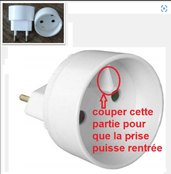

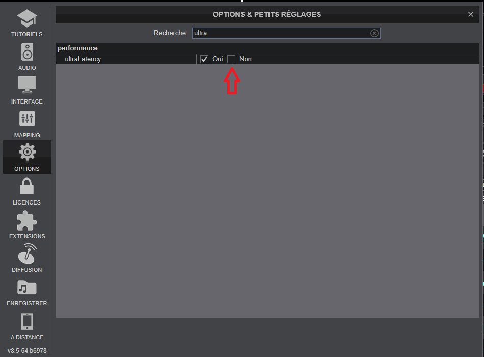

Essayer de voir si vous aurez un amélioration en cochent UltraLatency sur [Non]
Des fois cela viens de la masse du file de terre,
si vous avez PC Portable et qui est brancher a une prise de terre, isole la prise de terre avec une prise comme sur l'image
Achat de prise
Achat de prise
Posted Tue 07 Jun 22 @ 5:20 pm

J ai essayé non sur ultralatency toujours le même problème. J ai isolé la terre, pareil.
