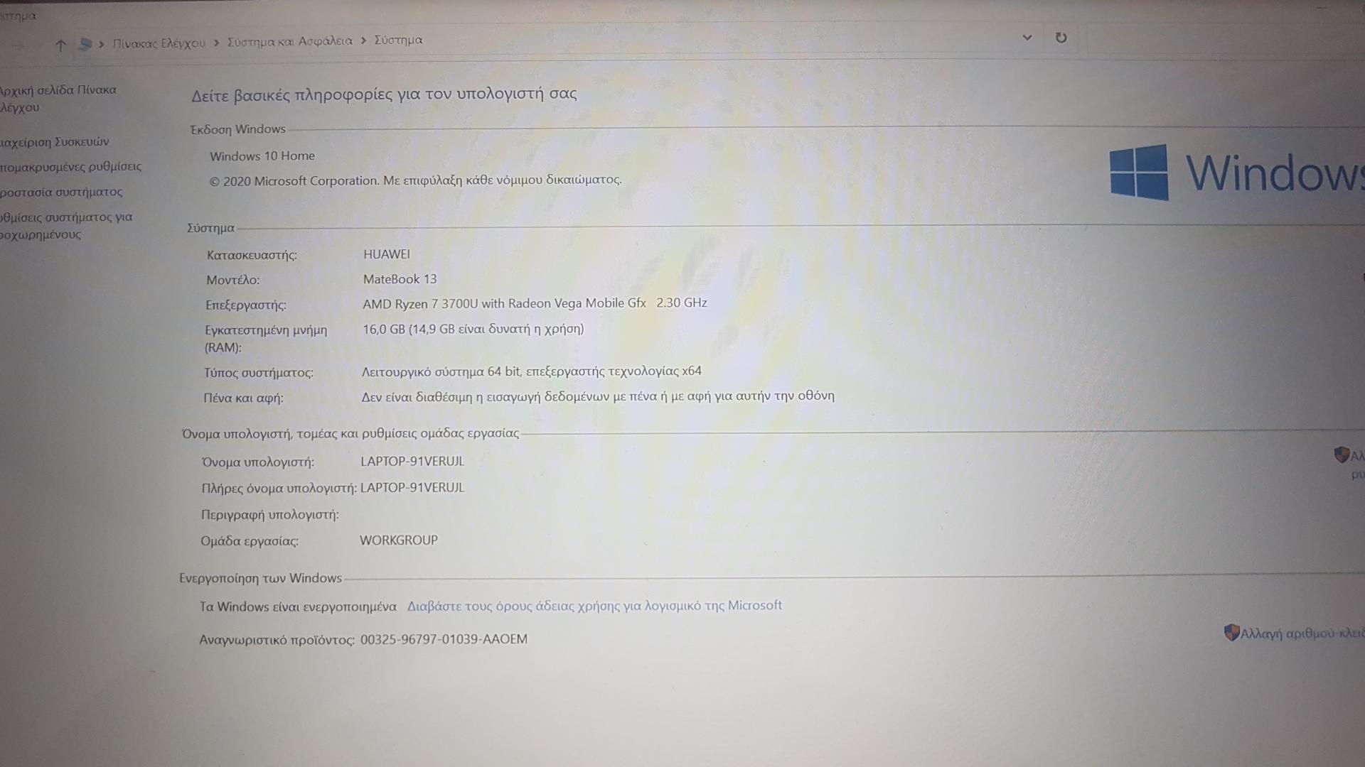

Καλησπέρα μόλις πήρα το παρακάτω λάπτοπ. Καθε 1 ώρα περίπου γίνεται 1 παραμόρφωση στον ήχο για 1 δευτερόλεπτο και συνεχίζει κανονικά. Χρησιμοποιώ αγορασμένο virtual dj με την ddjrr της pioneer. Το παλιό λάπτοπ με πολυ χαμηλότερα χαρακτηριστικά δεν μου κάνει τίποτα τέτοιο. κάποιοι συνάδελφοι είπαν οτι το virtual δεν τα πάει καλά με τους Ryzen επεξεργαστές. Εχω κάνει τις απαραίτητες βελτιστοποιησεις και εχω βάλει να μην απενεργοποιούνται οι θύρες usb. Υπάρχει κάποιος που μπορεί να ξέρει τι φταίει και πως λύνεται; Ευχαριστώ εκ των προτέρων.

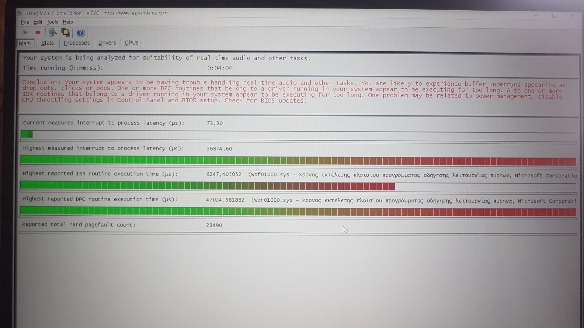

Καλησπέρα!. Αρχικά Ευχαριστώ για την απάντηση. Έκανα αυτό που μου είπες. Στην παρακάτω φώτο θα δεις ρι μου έβγαλε όταν έκανε το drop στον ήχο.

Αν κάνεις μια γρήγορη αναζήτηση στο Google για "wdf01000.sys latency" θα βρεις εκατοντάδες σελίδες που περιγράφουν προβλήματα σαν και το δικό σου και πιθανές λύσεις.
Το κακό με το wdf01000.sys είναι οτι είναι ένας πολύ γενικός drivers που ενσωματώνει στην λειτουργία του άλλους drivers.
Για να σου δώσω μια απλή κατευθυντήρια γραμμή: Ο πιο συχνός λόγος για αυτό το πρόβλημα είναι το ACPI Power Management.
Σε πρώτη φάση άλλξε το σχέδιο ενέργειας του υπολογιστή σου σε Highest Performance και εν ανάγκη τροποποίησε το χειροκίνητα ώστε όλα να είναι στο max power / no savings.
Δεν έχει σημασία αν έχεις τροποποιήσει το "βασικό" σχέδιο ενέργειας για μέγιστες επιδόσεις.
Επέλεξε το "μέγιστες επιδόσεις" και συνέχισε από εκεί.
Αν δεν αλλάξει κάτι τότε θα πρέπει να συνεχίσεις το ψάξιμο, και δυστυχώς δεν θα είναι εύκολο το να βρεις ακριβώς ποιος driver σου χαλάει το σύστημα

Ανοίγω και πάλι το θέμα καθώς δεν έχω βρει καμιά λύση στο πρόβλημα. Εμφανίζεται το ίδιο μήνυμα στο latency mon και τα κοψίματα στον ήχο εμφανίζονται ακόμα,ακόμα και μετά από αλλαγή windows από τα 11 σε 10. Έκανα ότι έγραψε ο Phantom αλλά τίποτα. Σε επικοινωνία με την Hp δεν γνώριζαν κάτι.
