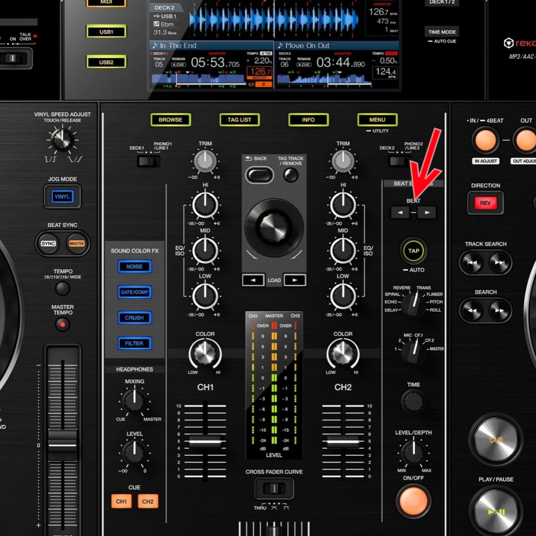

Παιδιά καλησπέρες.
Μπορώ να μαπάρω ένα κουμπι της κονσόλας σε knob του προγράμματος;;
Όπως το έχω στις φωτογραφίες.
Το αριστερό κουμπί να κατεβάζει τα beat, και το δεξί να τα ανεβάζει.
Αυτό βέβαια να γίνεται σε όποιο deck έχω επιλέξει.
Και αν είναι δυνατόν ή εύκολο να βλέπω στο πρόγραμμα σε ποιο beat βρίσκομαι.
πχ αν είμαι στo 1 beat να βλέπω ότι είναι στο 1 beat.
Το λέω αυτό γτ όταν δε το πειράζω, το 2o knob πχ λέει length απο κάτω.
Υπάρχει κάποια ρύθμιση που να λέει τα beat που βρίσκεται το effect ;;

Θέλω να κάνω mapping sto μεσαίο knob.

https://www.virtualdj.com/manuals/hardware/pioneer/xdjrx/layout/mixer.html
Δες το 25
Κάνει ήδη αυτό που θες.
Αυτό που ζητάς (να βλέπεις την τιμή των beats) είναι θέμα skin
Δες το 25

Ναι phantom, αλλά την εντολή που τη βρίσκω;;;
Και δε το κάνει. Το έχω δοκιμάσει. Δεν αλλάζει τη τιμή στο knob. Έχω δοκιμάσει να του κάνω kai mapping με το αυτόματο (με τη πένα που είναι κάτω δεξιά)
Και υπάρχει κάποιο skin που να δείχνει κατευθείαν τον αριθμό;;;
Αν έχεις υπόψιν φίλος.
Ευχαριστώ πολύ!
Ευχαριστώ πολύ!

<map value="BEAT_LEFT" action="var_equal '$fxsel' 1 ? deck left effect_beats 1 -1 : var_equal '$fxsel' 2 ? deck right effect_beats 1 -1 : var_equal '$fxsel' 3 ? deck master effect_beats 1 -1 : nothing" />
<map value="BEAT_RIGHT" action="var_equal '$fxsel' 1 ? deck left effect_beats 1 +1 : var_equal '$fxsel' 2 ? deck right effect_beats 1 +1 : var_equal '$fxsel' 3 ? deck master effect_beats 1 +1 : nothing" />

Υπέρ ευχαριστώ φίλος!
