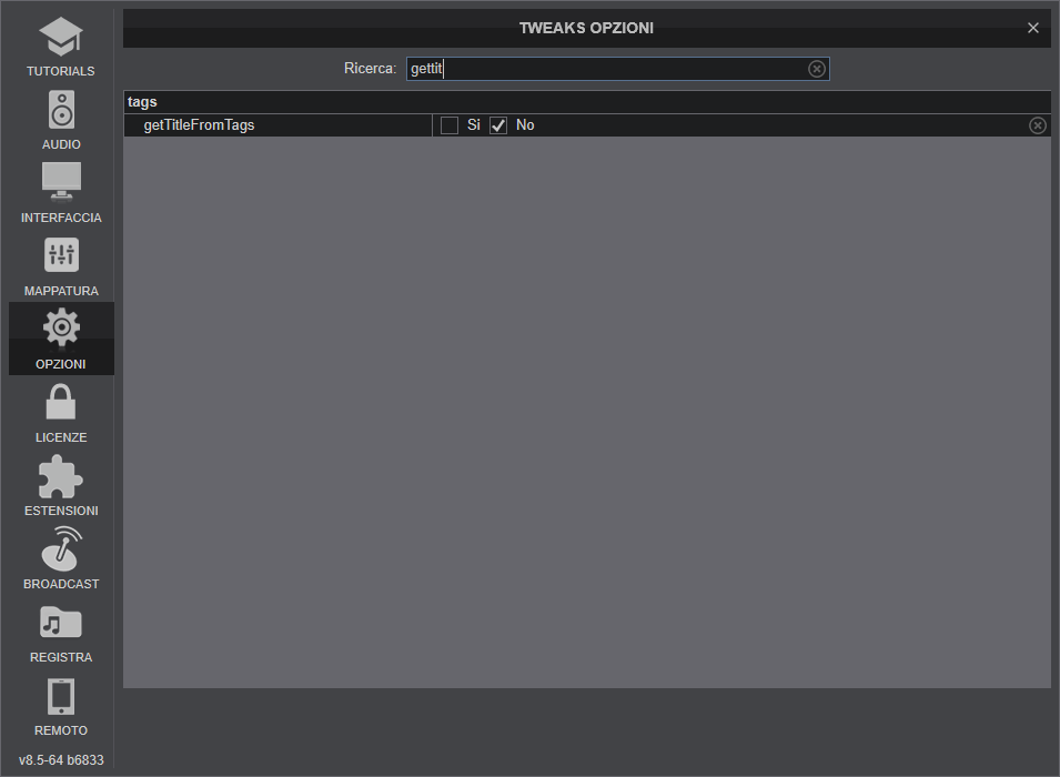

E' possibile impostare il sofware in modo che ottenga le informazioni del titolo e autore dal nome del file.
Ogni volta che verrà aggiunto un nuovo file alla libreria musicale tali informazioni verrano ricavate dal nome del file (ad esempio Autore-Titolo.mp3) e non tal tag del file stesso

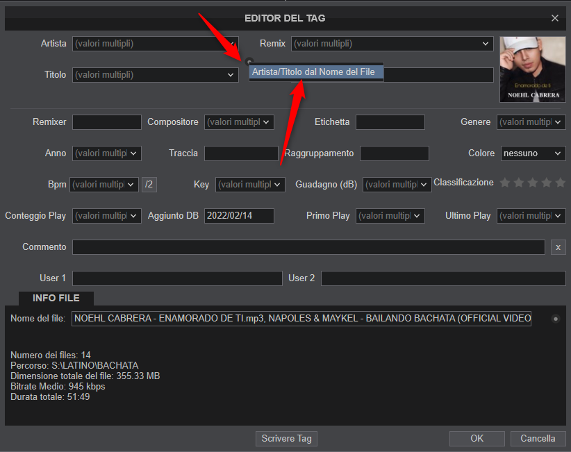

mentre per i file già aggiunti (dove le info sono state ricavate dal tag) è possibile forzare tale opzione in questa opzione:
