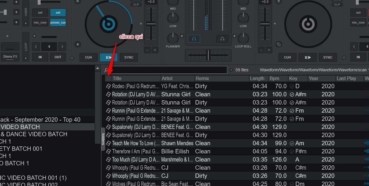

i brani suonati durante la stessa sessione vengono segnati con una barra rossa sovraimpressa sul simbolo del tipo di file, all'estrema sinistra del browser
se cliccki col mouse sulla barra sopra questi simboli puoi riordinarli e incolonnarli con i questi.
Probabilmente nella tua vecchia versione avevi attivato un certo modo di ordine automatico
che non ricordi piu e che faccio fatica pure io a immaginare
ma che comunque e riproducibile anche con la versione aggiornata.
Hai provato a eplorare tutte le voci che puo' visualizzarti il browser ?
(stessa procedura del ULTIMO PLAY suggerito sopra, ma con altri particolari tra i tanti messi a disposizione)
magari c'e' il tag che fa comodo a te.
