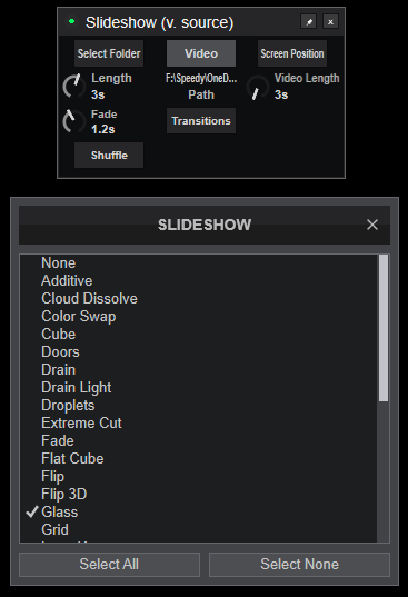

Sobre a exibição do clipe de vídeo no fundo da imagem, como já dito acontece pois as "barras" na verdade são pontos de transparência. Ao usar as opções "crop" e "zoom" ou de edição de imagem conforme acima expliquei não acontece da imagem do clipe aparecer no lugar das barras, mas continuará acontecendo durante a transição. Para eliminar isso acesse o menu de configurações do efeito slideshow e mude o tipo de transição, possivelmente vc está usando a transição "fade", e no modo antigo a transição era "cut". Existem outras opções de transição bem melhores, isso foi um ponto de melhoria considerável no efeito slideshow possibilitando uso de transições múltiplas e até mesmo randomizar a transição utilizada durante o slideshow.

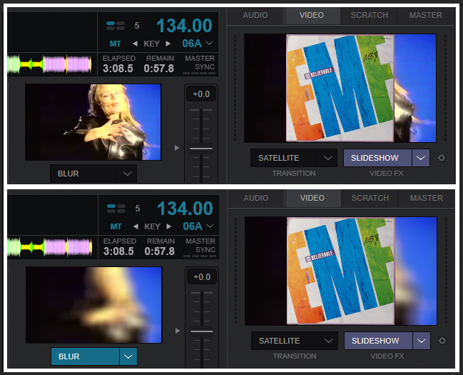

Ainda, se você quiser manter a opção letterBoxxing em "bars" e não editar fotos, durante o slideshow você pode aplicar o efeito "blur" no deck que estiver tocando o clipe, e você terá exatamente o mesmo efeito da imagem de praia exibida acima, com a diferença que a imagem desfocada será do clipe que estiver tocando. Ao terminar o slideshow você pode desativar manualmente o efeito "blur" aplicado no deck. Adicionado isso ao procedimento de mudança de transição, você terá um resultado muito bom.
