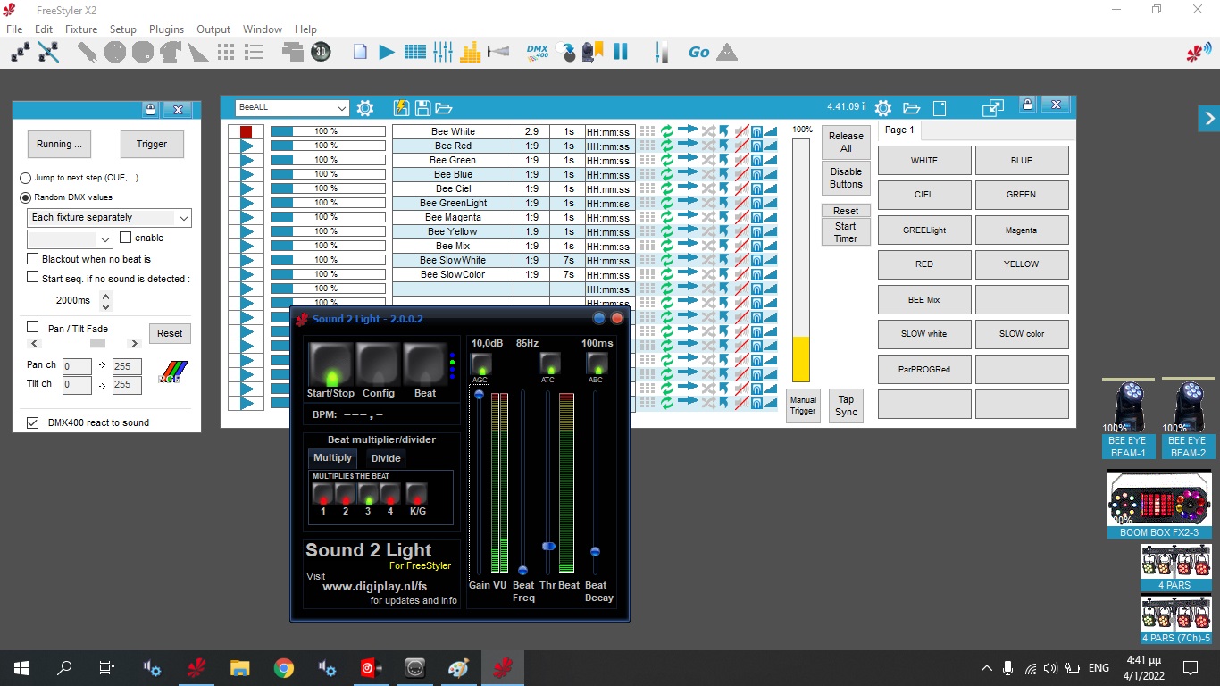

Λοιπον επανερχομαι και θελω λιγη βοηθεια γιατι ενω το 2018 το ειχα στησει και δουλευε τωρα ενα σκοτεινο συννεφο τα εχει σκεπασει ολα και δεν μπορω να θυμηθω τιποτα. Λοιπον ακολουθω τα βηματα και εγκαθιστω ρυθμιζω το loop midi. Στην συνεχεια set αρω το freestyler
Μετα ανοιγω το virtual dj και μου ανοιγει μαζι κι αυτο
βαζω σε custom button την εντολη για black out και λειτουργει κανονικα.. καθως και τα flash (strobe ktl)
Μεχρι εδω καλα.. Τωρα τι κανω για να τρεξουν τα sequences με το grid?
ενεργοποιω το sound 2 light?
δεν κανει τιποτα...
ενεργοποιω το plugin
Παλι τιποτα.. το react to sound στα cues ειναι ενεργοποιημενο....
Θυμαμαι οτι και τοτε ειχα κολλησει εδω αλλα δεν μπορω να θυμηθω τι εκανα...

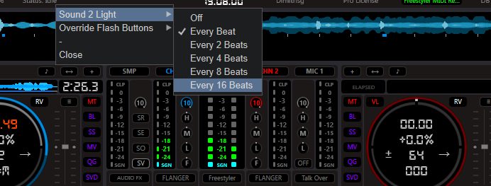

Για να τρέξουν τα sequence με βάση το grid πάτα στο πρώτο παράθυρο που σου εμφανίστηκε το κουμπί UI Options και επέλεξε το υπομενού "Sound 2 Light"
Εκεί σου δίνει διάφορες επιλογές

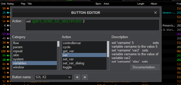

Αν δεν σε ενδιαφέρει να χρησιμοποιήσεις αυτό παράθυρο καθόλου τότε το Sound 2 Light ελέγχεται από μία μεταβλητή στο VirtualDJ
Επίσης δεν έχει νόημα να τρέχεις και το Freestyler8 και το MIDI RC
<submenu text="Sound 2 Light">
<item text="Off" action="set '@$FS_SEND_S2L_MULTIPLIER' 0" check="var_equal '@$FS_SEND_S2L_MULTIPLIER' 0"/>
<item text="Every Beat" action="set '@$FS_SEND_S2L_MULTIPLIER' 1" check="var_equal '@$FS_SEND_S2L_MULTIPLIER' 1"/>
<item text="Every 2 Beats" action="set '@$FS_SEND_S2L_MULTIPLIER' 2" check="var_equal '@$FS_SEND_S2L_MULTIPLIER' 2"/>
<item text="Every 4 Beats" action="set '@$FS_SEND_S2L_MULTIPLIER' 4" check="var_equal '@$FS_SEND_S2L_MULTIPLIER' 4"/>
<item text="Every 8 Beats" action="set '@$FS_SEND_S2L_MULTIPLIER' 8" check="var_equal '@$FS_SEND_S2L_MULTIPLIER' 8"/>
<item text="Every 16 Beats" action="set '@$FS_SEND_S2L_MULTIPLIER' 16" check="var_equal '@$FS_SEND_S2L_MULTIPLIER' 16"/>
</submenu>

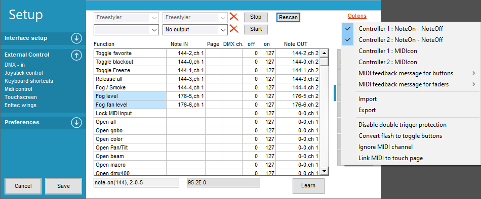

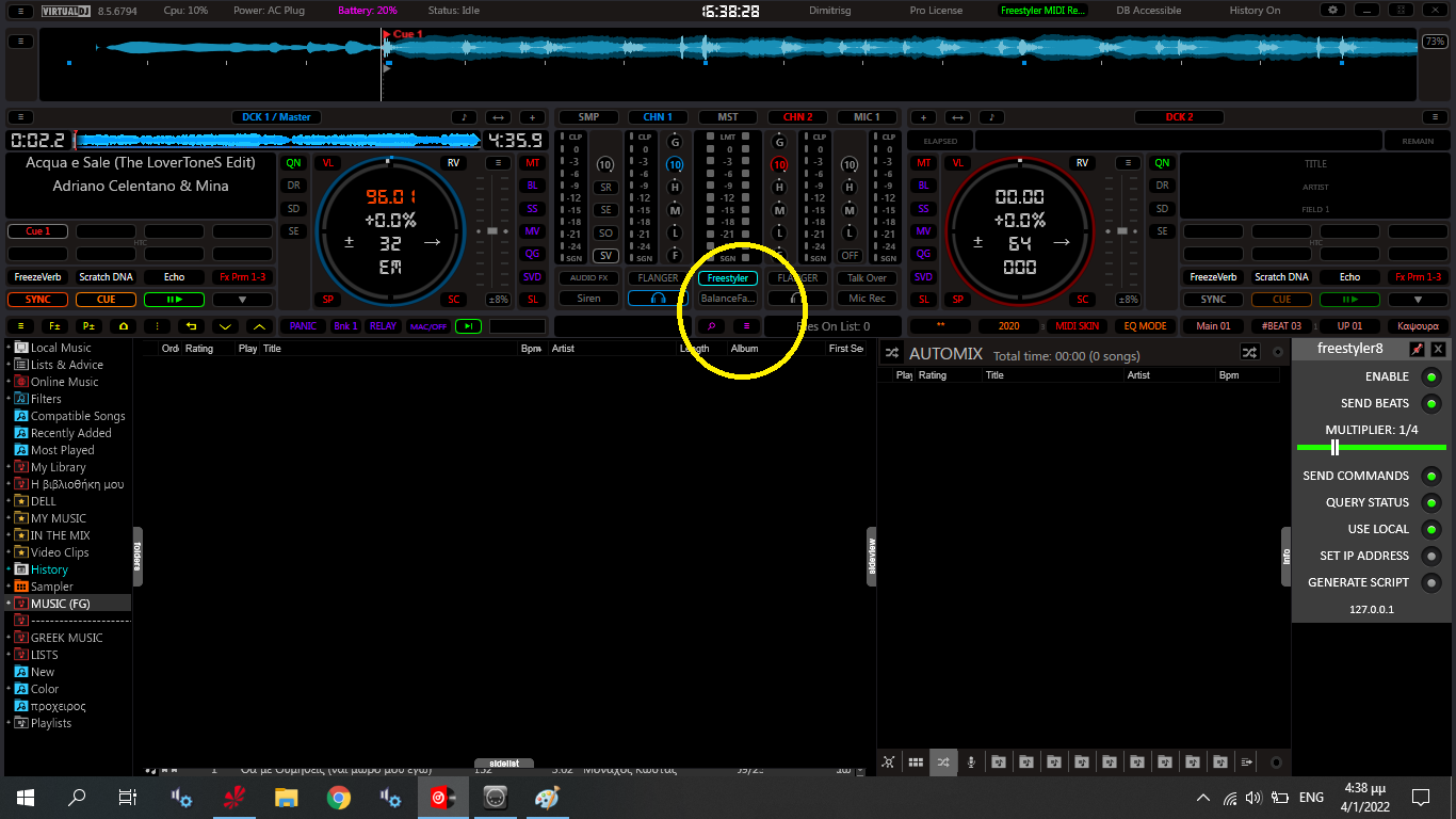

Το βρηκαααααααααα..... το γαμηδι μου εφαγε τη ψυχη... Η λυση παρακατω στη φωτο
Posted Wed 05 Apr 23 @ 8:58 am

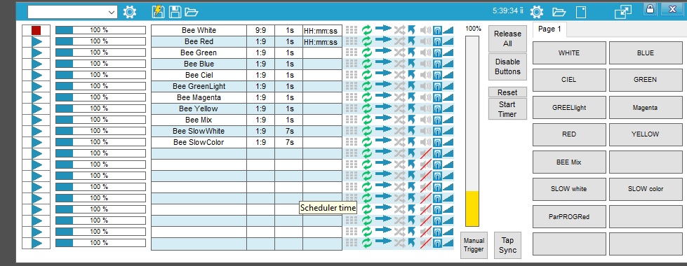

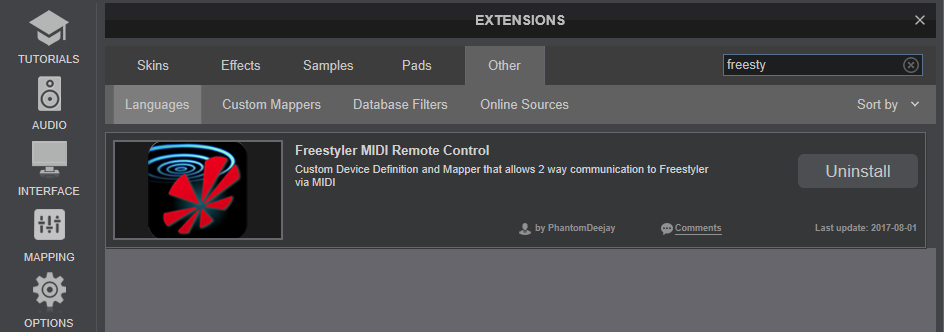

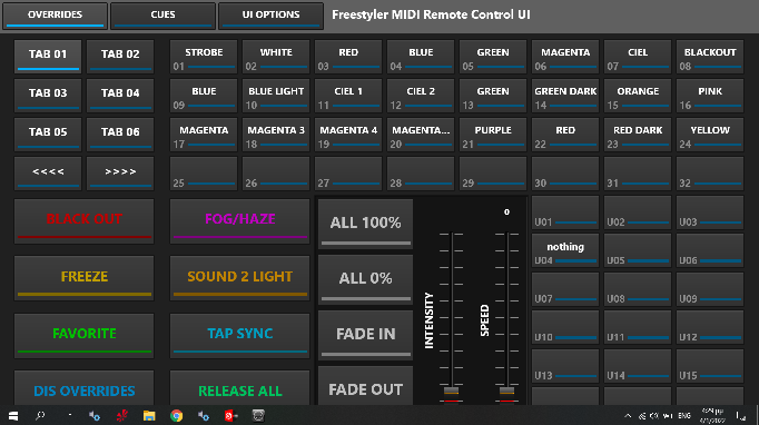

Και προχωραμε... νομιζω οτι με βολευει πιο πολυ μεχρι τωρα το plugin του Freestyler, απο το Freestyler MIDI Remote Control. Βαζω λοιπον το plugin και δουλευουν ολα αψογα. Οταν ομως κανω map ας πουμε την εντολη Override 1 στο F1 του keyboard και βαζω την εντολη
(set $fsvalue 1 & set $fscommand 66) μεσα απο το vdj, ενω στην πραγματικοτητα το override 1 ειναι flash button (και συγκεκριμενα ολα strobe ασπρο), οταν το παταω μενει πατημενο και δεν απενεργοποιειται ουτε με δευτερο πατημα. Αυτο ισχυει για ολα τα override που εχω Flash. Τις εντολες τις εχω παρει απο το Generate script του plugin.
Επισης υπαρχει κανενας τροπος εαν αποφασισω να δουλεψω τελικα με το Freestyler MIDI Remote Control , να βλεπω το ειδικο skin σε tablet?

Παιζει να εχει κανεις να μου στειλει το "FreestylerMIDIRemoteControlUI" γιατι σκαλισα το xml καποια στιγμη
στο παρελθον και το εχω κανει μπαχαλο....
