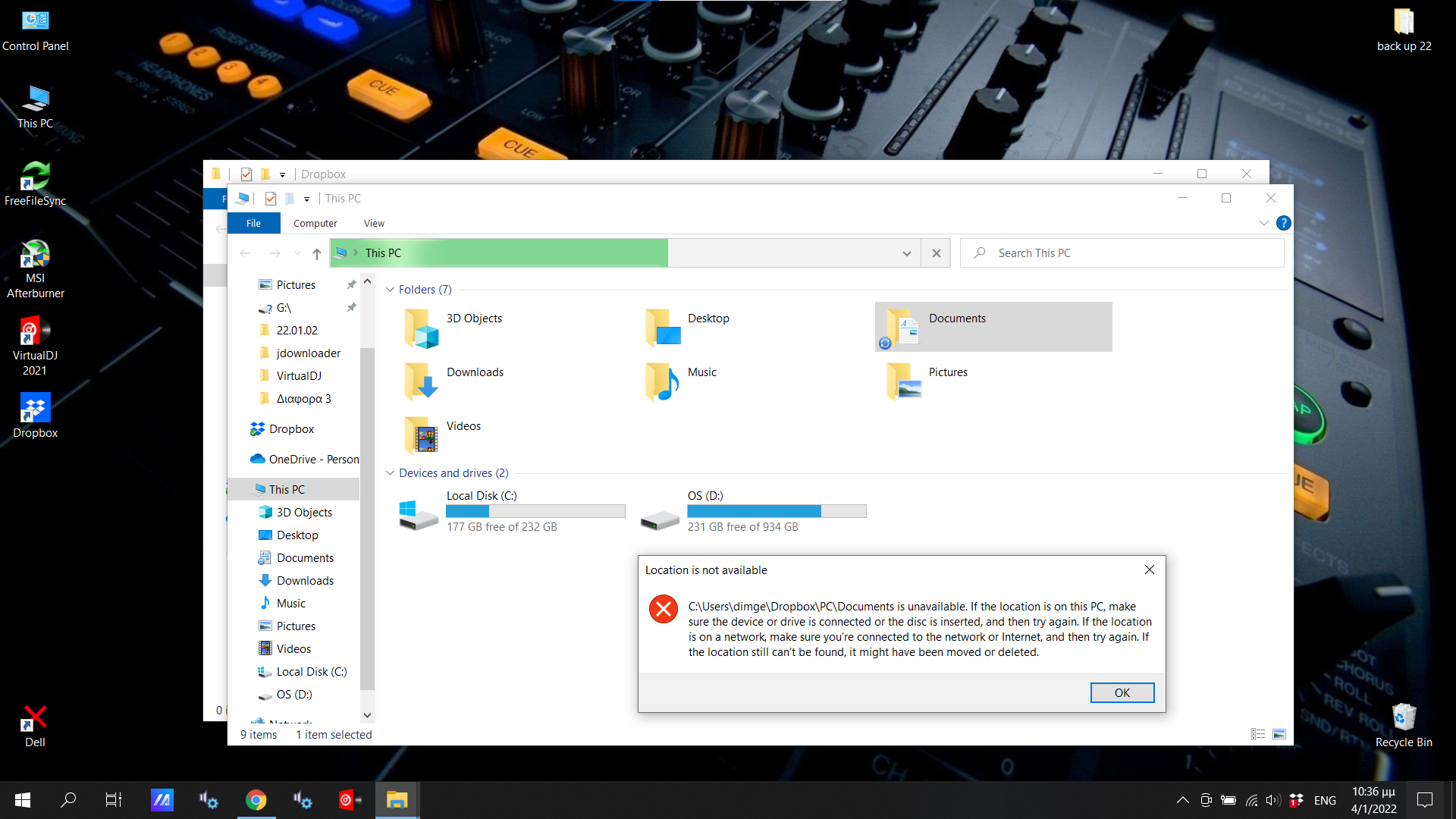

Μεχρι εκει εφτασα και μπορω να πω οτι ειμαι μισο βημα απο το φορματ... Χωρις καν να πειραξω registry, πλεον δεν βλεπει ιχνος database και ανοιγει το vdj σαν να το εγκατεστησα τωρα. Τα βηματα που ακολουθησα... Εγκατεστησα το dropbox κι εκανα συνδεση με τον λογαριασμο μου. Δημιουργησα ενα φακελλο dbox στην διαδρομη 'this pc/local disk (c)/users/Dbox" αλλα οταν τον επελεξα μου εγραψε οτι δεν επιτρεπεται σε αυτη τη διαδρομη. Κατοπιν επελεξα τον φακελλο dimgeo που ειναι ο user μου και προχωρησα ενα βημα..Τωρα το virtual ανοιγει χωρις να βλεπει database (σαν πρωτη φορα) αλλα με το licence ενεργο, και οταν πηγαινω στο my documents/virtual dj παιρνω αυτο

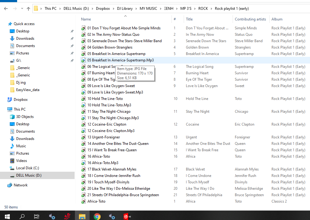

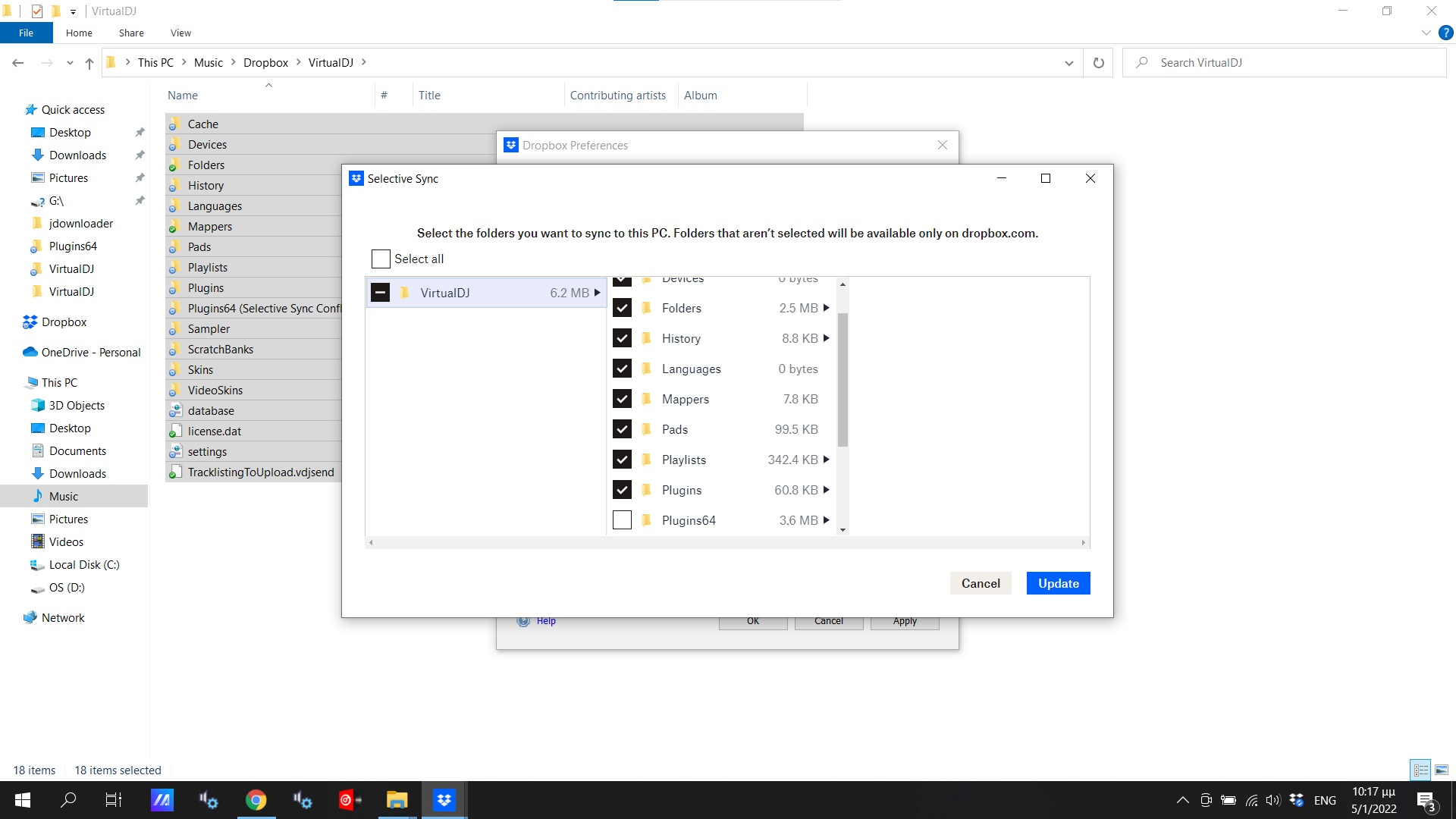

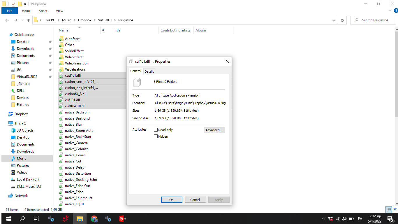

Ενταξει, ξεμπλοκαρα λιγο και προχωρησα, επελεξα τον φακελλο music (C:\Users\dimge\Music\Dropbox\VirtualDJ) και τον δεχτηκε οποτε ξεμπλοκαρε και λειτουργει. Τωρα το θεμα ειναι οτι αυτα τα αρχεια που ειναι διαφορετικα για καθε λαπτοπ (φωτο)
εκτοξευσαν το μεγεθος της db πανω απο τα 2 gb.... Υπαρχει λυση γι αυτο?

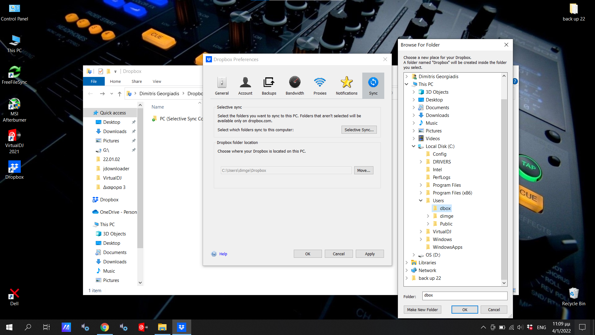

Λάθος 1ο
Η διαδρομή "C:\Users\dimge\Music\Dropbox\VirtualDJ" δεν θα είναι ίδια σε κάθε υπολογιστή.
Οπότε θα έχεις θέμα.
Δεν ξέρω τι έκανες, αλλά το θέμα είναι να ρυθμίσεις το Dropbox να έχει home folder το
"C:\Users\Dbox\Dropbox\" και όχι το "C:\Users\dimge\Music\Dropbox\"
Αυτό γίνεται είτε κατά την εγκατάσταση του Dropbox είτε αργότερα από τις ρυθμίσεις (καρτέλα Sync, κουμπί Move...)
Αν ο λογαριασμός σου στο PC είναι administrator τότε αν και το σύστημα θα γκρινιάξει όταν πας να φτιάξεις τον φάκελο μέσα στο C:\Users, εντούτοις αν πατήσεις Allow (ή κάτι παρόμοιο) θα συνεχίσει κανονικά.
Θέμα 2ο
Τα αρχεία που δείχνεις δεν είναι η βάση δεδομένων (database) φυσικά. Είναι τα αρχεία που χρησιμοποιεί η mathEngine (stems)
Δυστυχώς αν και στο Dropbox μπορείς να κάνεις "Selective Sync" και να του πεις να μην συγχρονίζει τα πάντα, αυτό γίνεται μόνο για φακέλους και όχι για μεμονομένα αρχεία.
Με λίγα λόγια μπορείς να ζητήσεις από το Dropbox να μην συγχρονίζει ένα φάκελο (και όλους τους υποφακέλους και τα αρχεία μέσα σε αυτό το φάκελο) αλλά δεν μπορείς να του ζητήσεις να μην συγχρονίζει μεμονομένα αρχεία.
Δεν θυμάμαι ποιο είναι το όριο του FREE account (νομίζω 2GB), αλλά αν δεν δουλεύεις τα stems τότε μπορείς να σβήσεις αυτά τα αρχεία. Αν πάλι τα δουλεύεις ίσως αξίζει να δοκιμάσεις την ίδια διαδικασία με το Google Drive που αν θυμάμαι καλά προσφέρει 15GB δωρεάν χώρο (για όλες τις υπηρεσίες της Google συνδιαστικά)
Υ.Γ.:
Θεωρητικά μπορείς να εξαιρέσεις από τον συγχρονισμό του Dropbox ολόκληρο το φάκελο Plugins64
Αυτό σημαίνει οτι τα effects δεν θα συγχρονίζουν μεταξύ των υπολογιστών, αλλά στο 99% των περιπτώσεων αυτό δεν είναι και κάτι τραγικό.

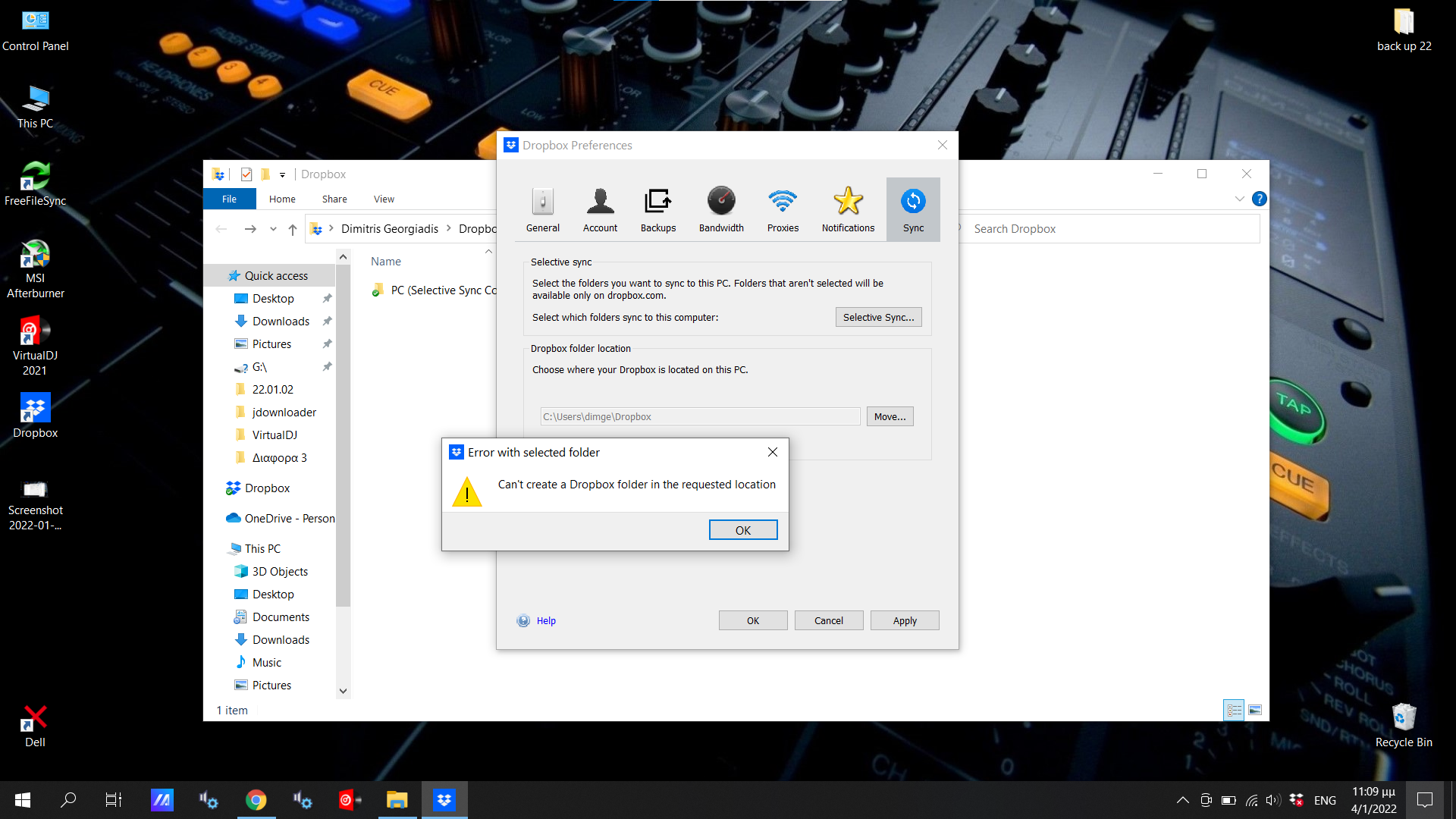

Θα τα πάρω ανάποδα... Βασικά ναι., Δεν με ενδιαφέρει τόσο το backup του pluging64, μπορώ να το κάνω και χειροκίνητα μια στις τόσες που θα βγει ένα καινούριο effect όποτε θα ήθελα να μου πεις πως μπορώ να εξαιρέσω τον φάκελλο..
Τώρα όσον αφορά το πρώτο θέμα.. δημιουργω κανονικά χωρίς πρόβλημα των φάκελλο dbox μέσα στον φάκελλο users (φαίνεται και στην φώτο) αλλά όταν πάω να τον επιλέξω είτε στην αρχική εγκατάσταση του Dropbox είτε μετά με move μου βγάζει πάντα το μήνυμα της φωτό.. το Google drive θα ήταν μια καλή λύση αλλά έφαγα όλο το απόγευμα να βγάλω άκρη με το Dropbox , να φάω άλλο ένα για το drive??? Χαχαχαχα

Δεν μπορω να καταλαβω τι γινεται...Βοηθεια! Αλλο ενα απογευμα χαμενο. Επιλεγω τον φακελλο plugins64 και τον ξετικαρω απο το selective sync
Παταω apply κι εξαφανιζεται και απο τα δυο λαπτοπ. Το ξαναπερναω χειροκινητα και γεμιζω plugins64 (selective sync conflict 1, 2 , 3 etc) . Παω και στα 2 λαπτοπ και κανω deselect τον pluging64, παλι τα ιδια...Ολη η διαδικασια λειτουργει αψογα εκτος απο αυτο...τι μπορει να κανω λαθος?
Εdit : απ' οτι διαβασα μαλλον δεν γινεται αυτο που παλευω να κανω. Η λειτουργια selective απλα κραταει το αρχειο στο cloud και δεν το περναει στον σκληρο. Οποτε δεν βλεπω πως μπορει να γινει να υπαρχει φακελλος μες το dropbox ανεξαρτητος για καθε λαπτοπ...

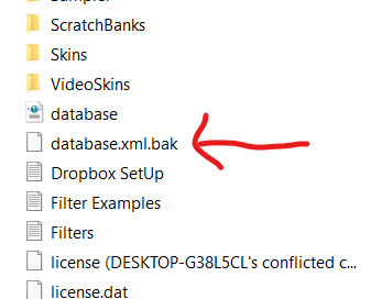

Καλησπερα Γιωργο, μολις τωρα ολοκληρωθηκε η μεταφορα και παρατηρησα οτι στο δευτερο λαπτοπ στους φακελλους εχει παρα πολλες φωτο (παραλληλα με τα μουσικα αρχεια) οι οποιες στον main δισκο δεν υπαρχουν ή δεν ειναι εμφανεις... παραθετω φωτο. Υπαρχει περιπτωση να ειναι hidden στον βασικο δισκο και να τις μετεφερε φανερες στον αλλο?
Edit: Ok , μιλησα με το support του dropbox.. Τελικα ειναι thumbnails που μεταφερονται και γινονται φανερα.. Εις αναζητηση τροπου τωρα να τα κανω κρυφα και στον δευτερο δισκο μαζικα
(Και να δω τι κινδυνευω να χασω με αυτη την ενεργεια)
Posted Tue 11 Jan 22 @ 7:48 pm
