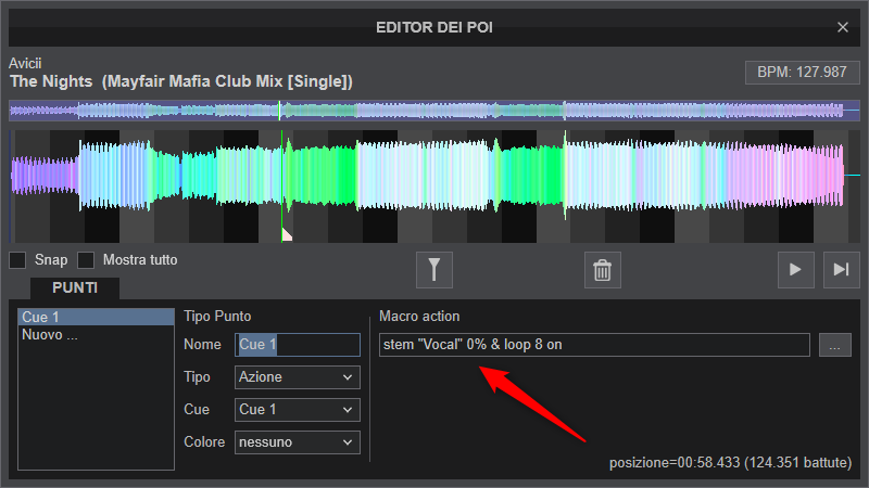

perdonatemi se userò termini non appropriati
se volessi che da un punto di cue in poi scomparisse la traccia vocale... e magari aggiungendo anche un bel 'loop 8'
apro 'Editor dei POIs'
scelgo il cue giusto
imposto 'azione' e nella riga ... che cosa ci scrivo?

una serie di operazioni un po complesse
nello spazio per l'AZIONE dovresti scrivere un pochino di codice in VDJscript
che e' lo stesso linguaggio usato da VDJ per mappare tasti e controller, nonche' per far fuznionare gli skin.
Non e' un linguazggio di programmazione complesso, e usa i termini come se fossero i nomi degli stessi comandi di ogni consolle (play, stop, pause, cue, volume, fader, pitch, etc.)
e per questo ti consiglio di impararlo un pochino dalla sezione WIKI di questo sito, dove e' ampliamente documentato.
Ti consiglio di impararlo mappando un tasto qualsiasi della tastiera, per fare le varie prove, per poi copiare lo stesso codice nell'azione del punto CUE quando funziona tutto come vuoi tu.

lo script che devi assegnare al punto action è:
stem "Vocal" 0% & loop 8 on

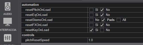

Il comando funziona bene, ma mi succede che poi lo stem resta attivato anche cambiando brano
Sbaglio qualcosa? Grazie ancora

hai provato a spuntare l'opzione "RESET FX ON LOAD"
nel setting ?

Provato ma non funziona
Funziona quello sopra però, il ResetStemsOnLoad impostato su ALL
Grazie

okkio che poi ti rimangono i knob del controllo toni in posizione falsate tra la posizione fisica sul mixer del controller e la loro regolazione reale che si vede sullo skin
(se stavano al centro e non li hai toccati durante il mix, rimarra' tutto ok).
Forse e' il caso di segnalare agli sviluppatori di aggiungere e integrare un opzione simile anche per quento riguarda gli STEM

cambiamo sistema
devi assegnare al punto di action:
stem_pad 'vocal' ? stem_pad 'vocal' & loop 8 on : nothing
lascia l'opzione ResetStemsOnLoad su all
