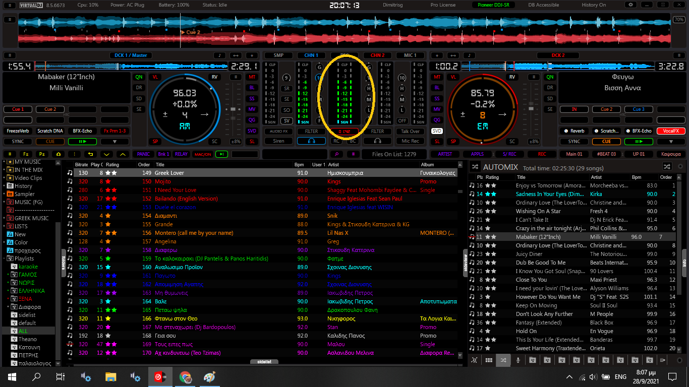

Καλησπέρα .. πρόσεξα ότι οι εγγραφές είναι αρκετά χαμηλές σε ένταση. Παίζει ρόλο ότι έχω το πρόγραμμα στα -3db? ,Υπάρχει κάποιος τρόπος να ανεβάσω το rec level?

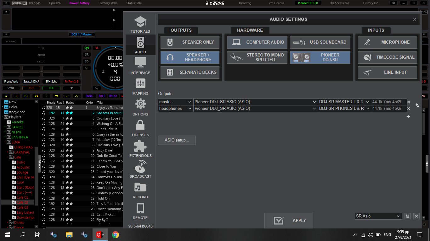

Ποιον controller / κάρτα ήχου χρησιμοποιείς ?
Δώσε μας ενα screenshot με το Audio setup που χρησιμοποιείς όταν κάνεις εγγραφή.

Καλησπερα Μπαμπη, εγγραφες σπιτι με την SR1. Με την SX3 δεν δοκιμασα για να ειμαι ειλικρινης...

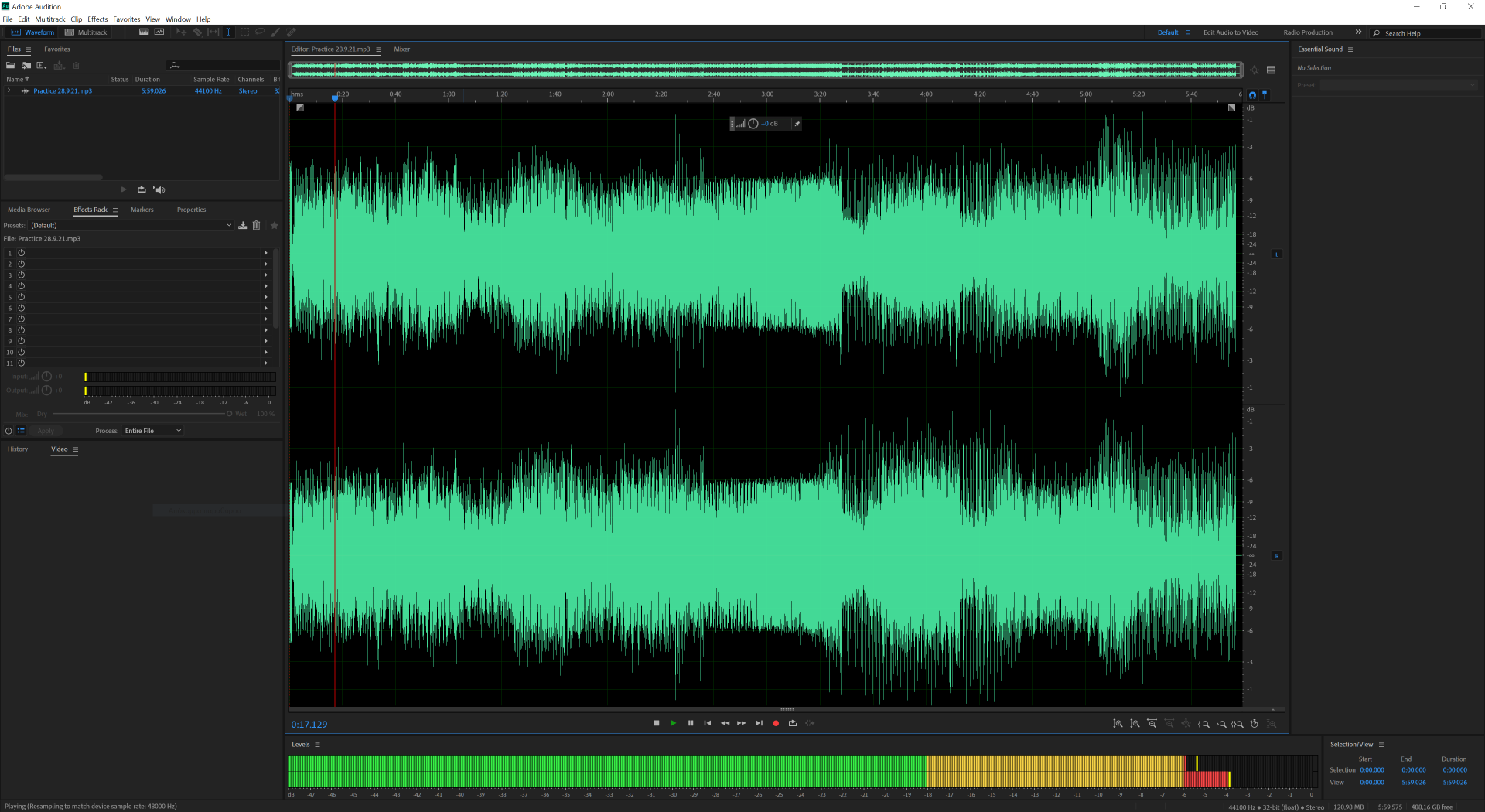

Με τις ρυθμίσεις που έχεις, το επίπεδο εγγραφής σου πρέπει να είναι κοντά στα -3db (RMS, όχι peak)
Αν ανεβάσεις το zerodb στο -1db ή στο default θα πάρεις μεν πιο "δυνατή" εγγραφή αλλά θα είναι πολύ κοντά στο να κλιπάρει.
Φυσικά όλα αυτά ισχύουν εφόσον το autoGain είναι ενεργοποιημένο και το gain στα κανάλια σου είναι στο "12 o clock"
Αν θες ανέβασε κάπου μια μικρή εγγραφή να την κατεβάσουμε και να δούμε τα επίπεδα της.
Υ.Γ.: Γενικά κάποιες κονσόλες γράφουν εξ' ορισμού πολύ πιο "χαμηλά" απ' ότι παίζουν και καλά κάνουν!
Αυτό το κάνουν ώστε η εγγραφή να έχει αρκετό headroom έτσι ώστε αφενός να μην καταλήξεις με μία εγγραφή που ο ήχος είναι παραμορφωμένος (και δεν διορθώνεται) και αφετέρου να μπορείς να επεξεργαστείς την εγγραφή πολύ πιο εύκολα με κάποιο πρόγραμμα post processing.
Συνήθως αυτές οι κονσόλες γράφουν στα -9db RMS που είναι περίπου η μισή ένταση σε σχέση με την ένταση αναπαραγωγής.
Η κονσόλα σου δεν ανίκει σ' αυτή την κατηγορία (για να μην ψάχνεσαι). Απλά στο αναφέρω για να το ξέρεις.

Posted Tue 28 Sep 21 @ 12:20 pm
Posted Tue 28 Sep 21 @ 5:09 pm
Δεν βλέπω κάτι "κακό" στα επίπεδα εγγραφής σου.
Όπως βλέπεις στην εικόνα ο μέσος όρος των κορυφών σου είναι κοντά στα -3db αλλά έχεις και αρκετές κορυφές που περνάνε τα -1db.
Γενικά αυτή είναι μια πολύ καλή εγγραφή (από άποψη επιπέδων) που ίσως να δέχεται 1 με 2db boost στο post processing με ένα ανεπαίσθητο compression (peak limiter)
Τα επίπεδα εγγραφής που βλέπω, προσωπικά τα θεωρώ ιδανικά...
Υ.Γ.: Απ' οτι βλέπεις το Audition έχει τα "κόκκινα" (εσύ θεώρησε τα πορτοκαλί) από τα -6db και πάνω.. Κάτι ξέρει... :P
Posted Tue 28 Sep 21 @ 5:48 pm
