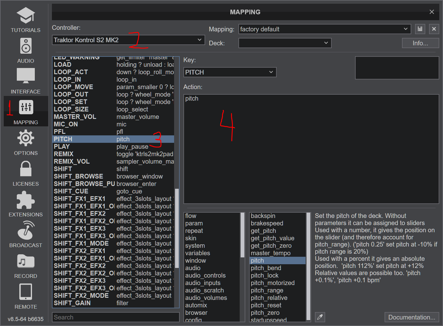

Μου απαντησες για τα pitch. Σε κάθε περίπτωση όμως αυτό λύνεται έυκολα κάνοντας ένα remap του pitch slider από "pitch" σε
param_invert & pitch. Aυτο που το κανω ομως?
Posted Tue 07 Sep 21 @ 3:22 am
Ανοίγεις τις ρυθμίσεις και ακολουθείς την εικόνα:
Posted Tue 07 Sep 21 @ 12:33 pm
To kανω αλλα δεν κανει τιποτα, τι αλλο πρεπει να πατησω μηπως πρεπει να κλεισω το προγραμα και την κονσολα και να τα ξανανοιξω?
Posted Tue 07 Sep 21 @ 3:26 pm
Και εκει πανω δεξια που λεει Deck που πρεπει να ειναι στο Αυτόματα (left, right)?
Posted Tue 07 Sep 21 @ 3:28 pm
Ευχαριστω παρα πολυ για την βοηθεια σου μολις το εφιαξα το pitch!
Posted Tue 07 Sep 21 @ 4:22 pm
