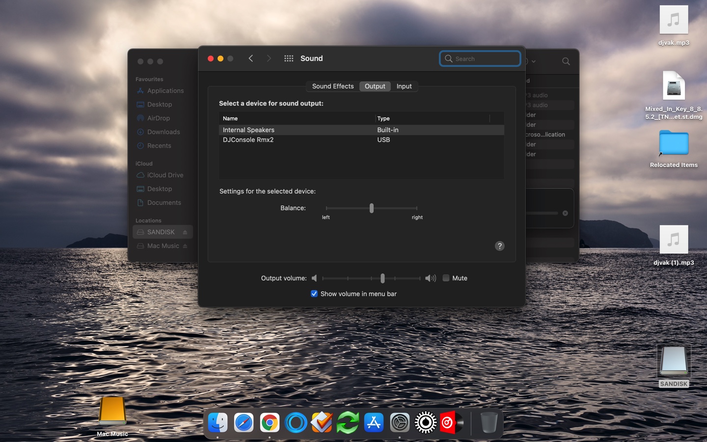

Παίδες μετά από πέντε μέρες ελέγχου δεν καταλήξαμε κάπου...δεν το έκανε ούτε μια φορά το πρόβλημα στον τεχνικό και έπαιζε ατελείωτες ώρες η κονσόλα...και με το που την πήρα και την έβαλα να την δοκιμάσω σπίτι...αφού έχω ήδη κάνει log in και την έχει δει κανονικά το virtualdj φορτώνω ένα κομμάτι στο ένα deck και τσουπ...φωτάκια αναβοσβήνουν όπως στο restart!!!
Να σημειώσω πως στον τεχνικό ελέγχθηκε με laptop windows δικό του,δεν είχα αφήσει το macbook μου,αν σημαίνει κάτι αυτό.
Τώρα όσον αφορά το setup του sound στο macbook όταν έχω συνδεδεμένη την κονσόλα δεν ξέρω αν έχω πειράξει κάτι και έχω ''χαλάσει'' κάτι....Παραθέτω φωτό από το macbook sound set up για όποιον ξέρει να μου πει παρακαλώ αν είναι οκ οι ρυθμίσεις αυτές στο macbook με συνδεδεμένη την hercules rmx2.
Ευχαριστώ
Ευχαριστώ
Posted Fri 30 Jul 21 @ 2:56 pm
