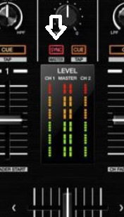

εχω την pioneer ddj rr και η αληθεια ειναι οτι δεν χρησιμοποιω σχεδον ποτε αυτα τα 2 κουμπια (SAMPLER SYNC ή και SAMPLER CUE)
εαν ηθελα πχ να κανω remapping το SAMPLER SYNC ωστε να ενεργοποιει/απενεργοποιει το master Fx (πχ το TAL FLANGER) αλλα και ταυτοχρονα οπτικα να φαινεται με το led το οποιο θα ειναι αναμμενο ή σβηστο αναλογα με την κατασταση (on οταν τρεχει-off οταν σταματησει)
ή μηπως καλυτερα on οταν δεν ειναι ενεργοποιημενο και blinking οταν τρεχει ?-
τι εντολη θα πρεπει να βαλω ?

για το κουμπί SAMPLER_SYNC ..
για το LED on/off, δεν χρειάζεται κάτι, αρκει το LED_SAMPLER_SYNC του κουμπιού να μην έχει action
Αν θες on/blink, τότε το LED_ πρέπει να έχει action..
deck master effect_active 'ToOnomaTouFX'
deck master effect_active 'ToOnomaTouFX' ? blink : on
