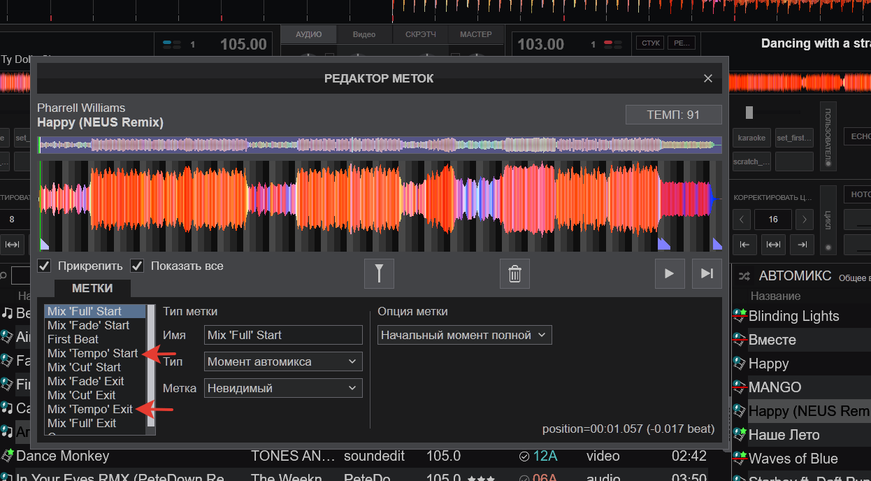

          Привет, отвечу на русском) Чтобы автомикс смарт хорошо работал, тебе необходимо правильно поставить метки вначале трека, откуда ты хочешь сведение, и в конце.
он сводит большим квадратом на 32 удара.
