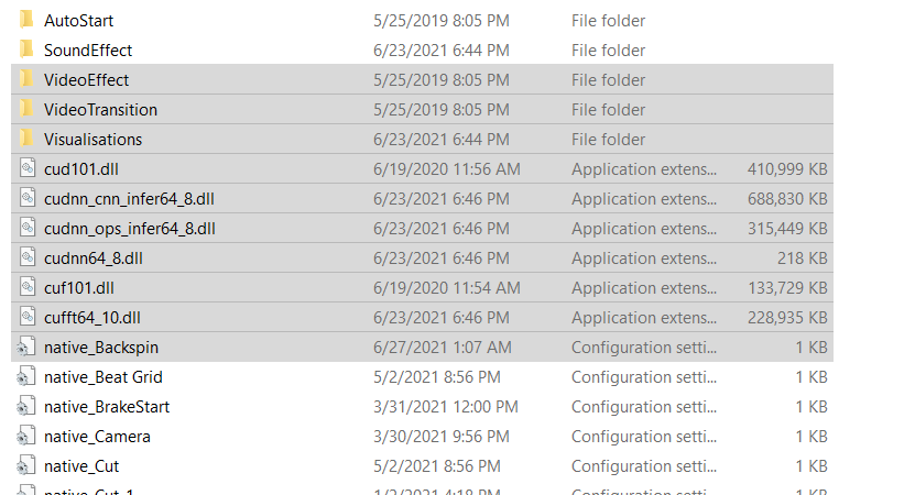

Ξαφνικα συνειδητοποιησα οτι ο φακελος plugins64 εχει μεγεθος 1.69gb και η αιτια ειναι αυτα τα cud, cudnn,cuff64 κτλ. Τι ακριβως ειναι και γιατι δημιουργηθηκαν? θα υπαρξει δυσλειτουργια εαν τα σβησω?

          Αφορουν αρχεια που κατεβάζει το VirtualDJ σχετικά με την κάρτα γραφικών σου ωστε να λειτουργήσουν τα Stems.
Αν τα σβήσεις, θα τα ξανακατεβάσει.
Δεν θυμάμαι βέβαια αν παλαιότερες εκδόσεις κατέβαζαν διαφορετικά αρχεία, οπότε κάποια από αυτά μπορεί να μην χρησιμοποιούνται από την νεώτερη έκδοση.
Αν θέλεις να μειώσεις το μέγεθος του φακέλου, σβήστα όλα (τα 6 πρώτα dll που βλέπω στην φωτο σου) , ανοιξε το VirtualDJ και αστο να κατεβάσει αυτά που χρειάζονται (νομίζω 3 είναι)

Οντως, πηγε απο 1.69 στο 1.17. Θα πρεπει παντως να αρχισω να παιρνω επιλεκτικα Backup (πχ History,Playlists,settings , mappers etc) γιατι παραμεγαλωσε ο φακελλος...
