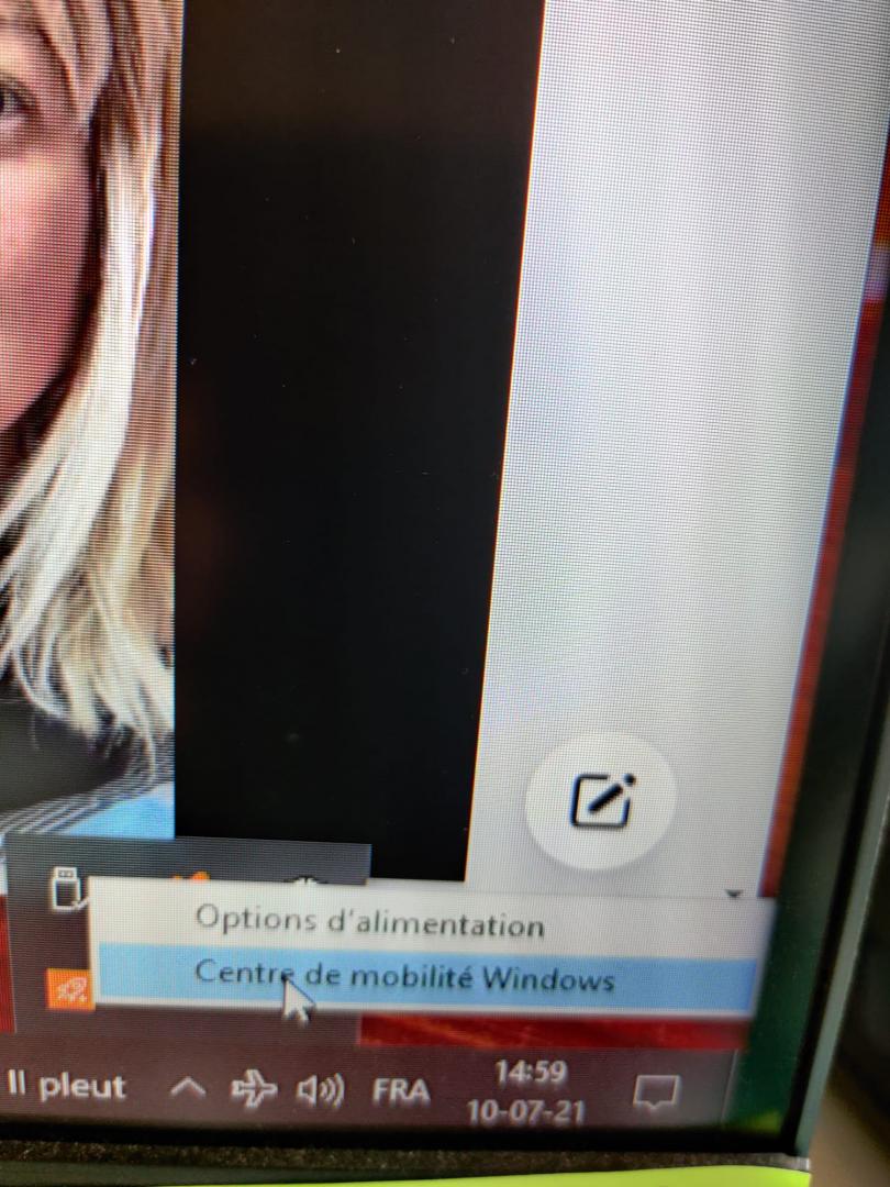

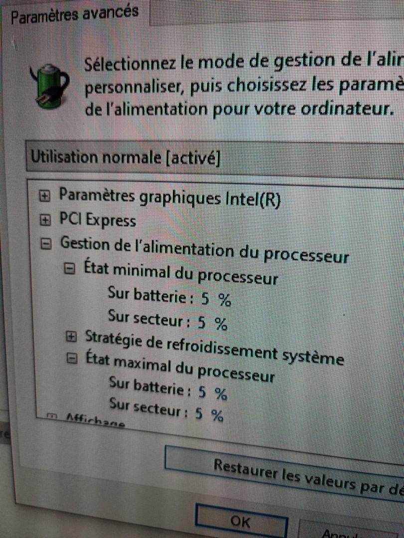

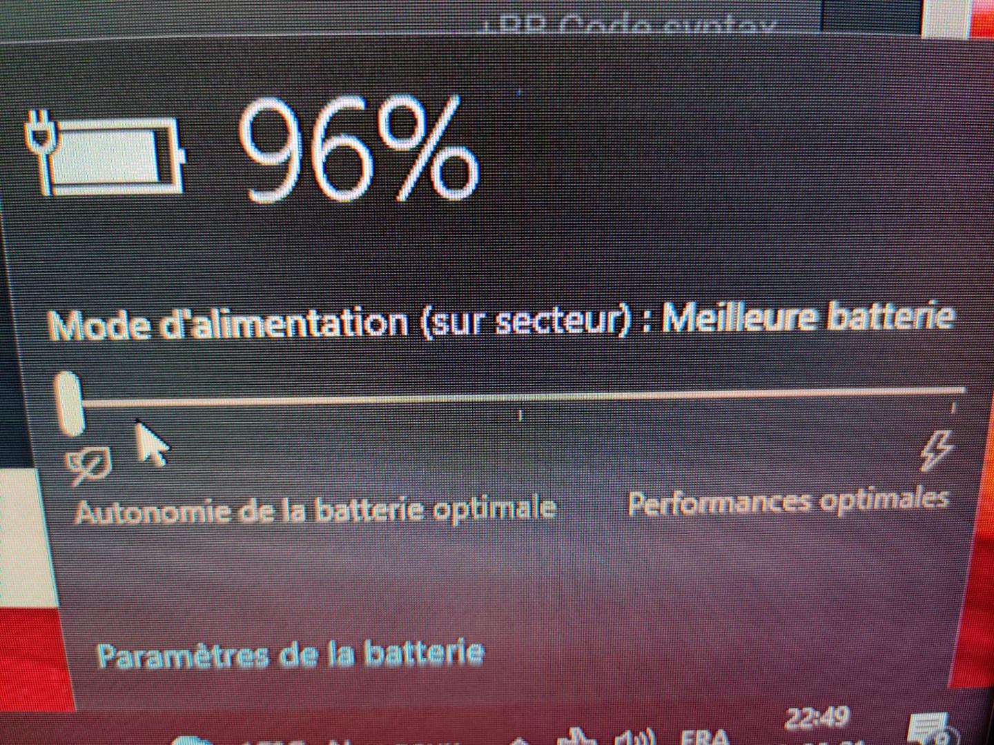

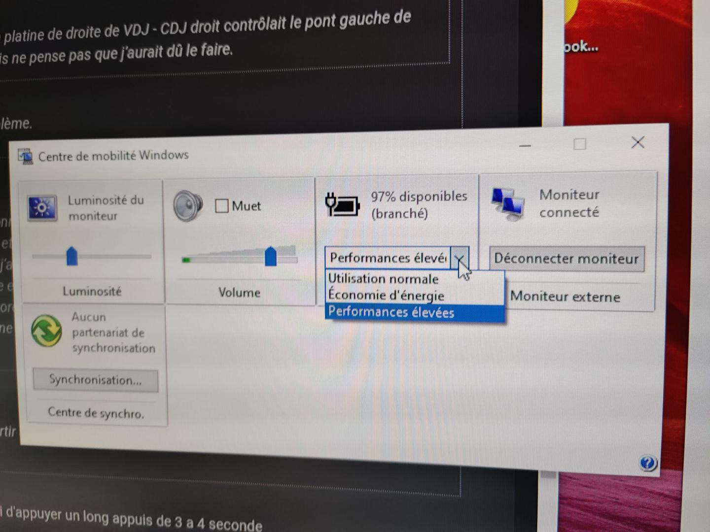

Il y a du changement, car depuis qlqs jours il y eu une mise à jour Win, et donc je ne retrouvais plus le paramètre de performence, je vous joint le nouvel endroit où il se trouve "voir photos"
Mais ce n est pas tout, depuis cette modification, je peu faire ce que je veux comme modif, le son reste encore un peu mauvais, avant le retirais le chargeur et le son devenait bon, maintenant plus rien n 'améliore vraiment le son,
je suis donc parti jouer sur la nexus et sur les cdj 2000, là le son était bon, mais j ai eu un autre problème, en premier les platines étaient inversées, donc sur virtual c'était la platine de droite et en vérité c'était la CDJ de gauche qui jouait, j ai tellement chipoté que finalement les platines étaient ok mais c 'était les curseurs et pré écoute qui était inversée, j ai quand même joué 5h, mais franchement c'est galère, je commence sérieusement à être dégouté d avoir donné 350 € pour ce programme .
Merci d e m avoir lu, si vous avez des idées.
