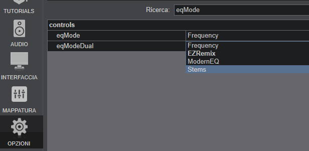

Per il resto, se gli STEMS non rispondono ai controlli del vecchio controllo di toni alti-medi-bassi
(anche se potrebbero rispondere a decine di altri comandi mappabili in mille modi, come ad esempio originariamente etrano solo sui PADS)
puo' darsi che il controllo di toni stesso sia settato alla vecchia maniera
e basterebbe cambiargli l'opzione di funzionamento per riportarlo come lo avevano settato di default qualche versione fa, e che ci avevi preso cosi' bene la mano :
Augh !
Quindi quei file da circa 20MByte l'uno che ti ritrovi con lo stesso nome del file originale, ma con l'estensione .VDJSTEMS non e' altro che un file zippato con dentro 4 o 5 tracce audio separate relative ai bassi, alla melodia, agli accordi, alla voce, etc, tutti con i segnale invertito, che sara' capace di annullare quello originale quando verranno suonati sincronizzati insieme.
Senza questi file non funzionera' lo STEMS !
Quindi preoccapti che ci siano, che abbiano lo stesso nume, e siano nella stessa posizione dei file audio originali, e ricordati in caso di backup di copiare anch'essi sull'unita' di scorta.

Support staff wrote :
The latest update evaluate low-end computers that might have a suboptimal experience with stems, due to either slow stems load (if calculating stems on fly at song load on deck), or having little memory available. If such is detected the precomputeStems might be set to "only use precomputed", or mathEngine disabled if both low powered cpu and low memory. This to avoid any potential issues, such as intermediate "freezes" in skin and similar.
If you feel your computer is up for the tast, you can easily override this.
Check that mathengine is not disabled in VirtualDJ settings (set to CPU if it was disabled), then optionally set precomputeStems to "create manually" if you want stems to be created on the fly on song load or keep at "only use precomputed" if you rather want to generate stems prior to mixing at right-click in browser ("pre analyze" for stems ahead of using the file)
This "auto detection" of low end computers, might have been a bit too strict (or not).
Its being evaluated if it perhaps should be less strikt before the stems are "disabled" or "precompute only" as the default settings.
And either way, its easy to set back to use stems if you feel your computer is up for the task
L'ultimo aggiornamento valuta i computer di fascia bassa che potrebbero avere un'esperienza non ottimale con gli stem, a causa del caricamento lento degli stem (se si calcolano gli stem al volo al caricamento della canzone sul ponte) o con poca memoria disponibile. Se tale viene rilevato, precomputeStems potrebbe essere impostato su "usa solo precalcolato" o mathEngine disabilitato se sia la CPU a bassa potenza che la memoria insufficiente. Questo per evitare potenziali problemi, come "congelamenti" intermedi nella pelle e simili.user23125252 wrote :

OK grazie infinite intanto per le delucidazioni :) Provo.
Il PC è un laptop i7 non ultimissima generazione, SSD e 16GB di RAM quindi non dovrebbe avere problemi a gestire sta roba. Tengo pure pulite le ventole periodicamente per evitare accumulo di polvere ed eventuali surriscaldamenti. Provo e vi dico. Grazie ancora :)
