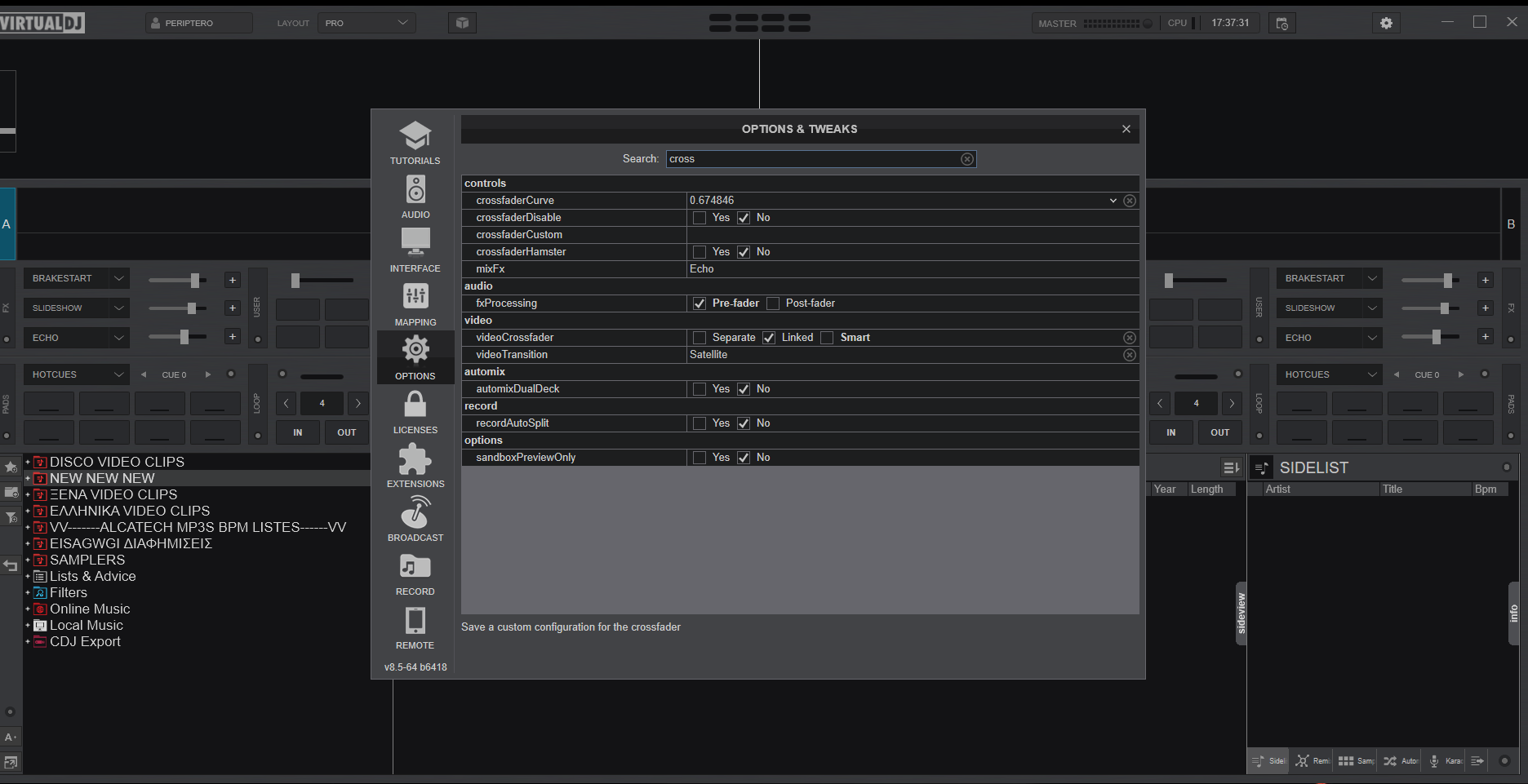

Εννοειτε πως δοκιμασα την ροδελα της RX (crossfaderCurve) ....
Στα settings το crossfaderCurve φαινεται οτι αλλαζει καθε φορα η τιμη οταν γυρναω την ροδελα, αλλα στην πραξη δεν γινεται τιποτα.
Αν δεν κανω λαθος συμπεριφερεται σαν να το εχω βαλει στο CUT, ενω δεν εχω πειραξει τιποτα.
