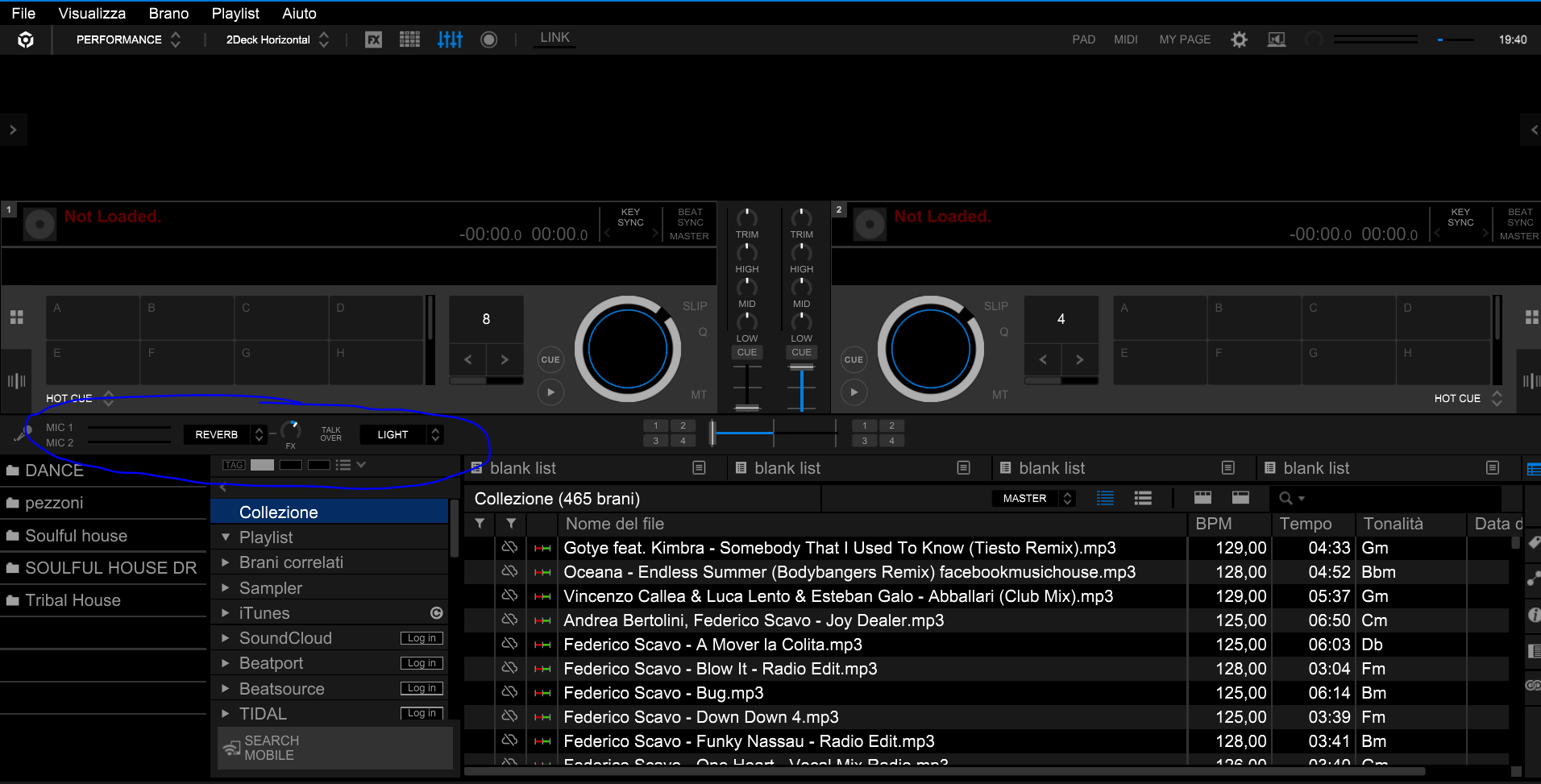

questa e la schermata di Rekordbox con il mio controller e mi permette di gestire gli ingressi microfonici ed aggiungere il talkover ed eventuali FX

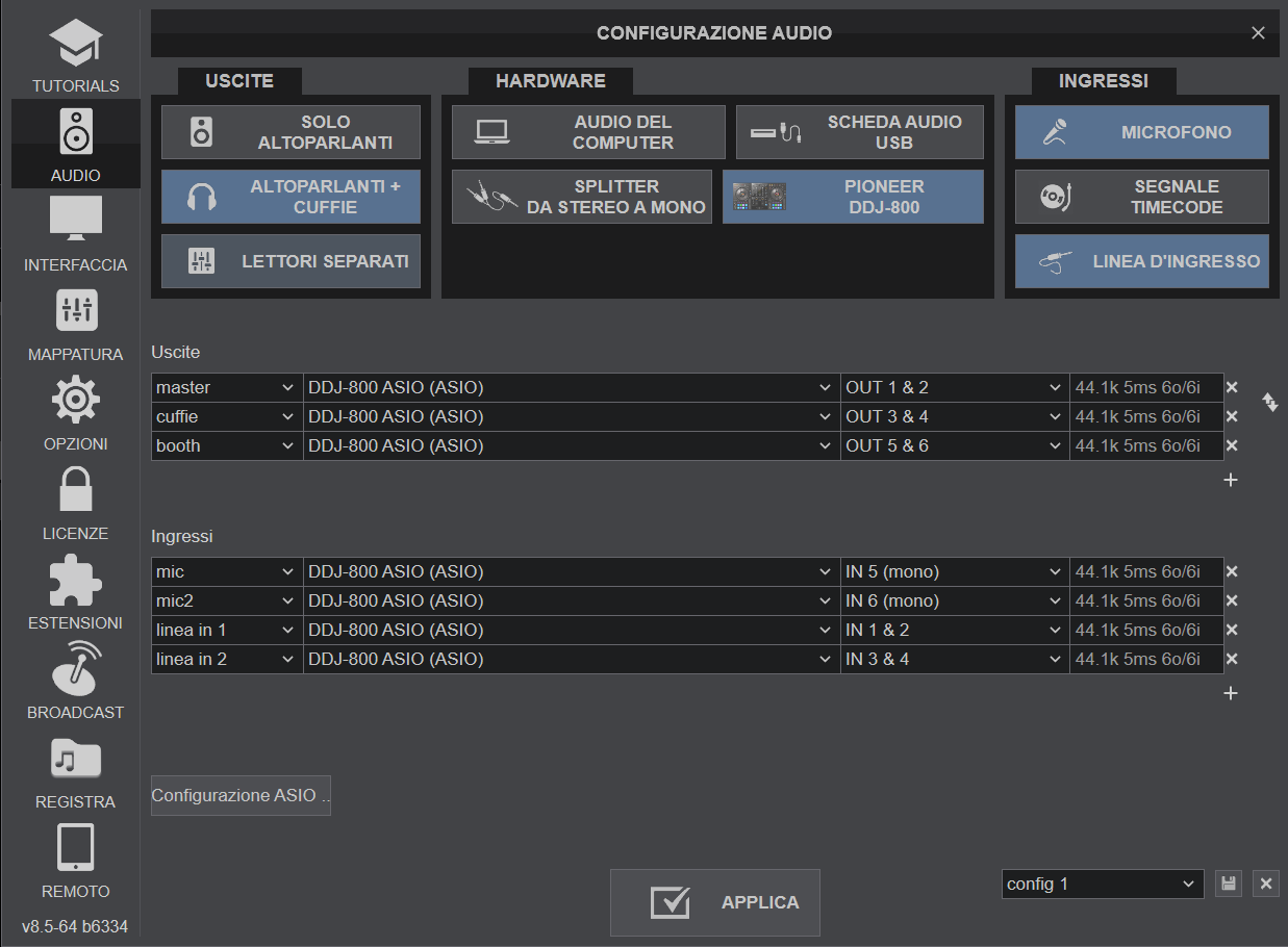

questa e la schermata di virtualdj con il mio controller DDJ800

Da come so io la differenza fra la DDJ800 e la DDJ1000, e che la 1000 ha il talkover hardware e quindi e un processo che fa direttamente il controller, invece la 800 il talkover e software quindi e il rekordbox ti permette di poter utilizzare questa funzione.....sempre da come ho letto sui forum la 1000 con il virtualdj ha la funzione talkover e la puoi settare invece la 800 non ha fra le impostazioni la possibilità di poter usare il talkover......purtroppo la differenza fra la DDJ1000 e la DDJ800 non e solo per i canali del mixer ma mentre sulla 1000 hai il selettore OFF/ON/TALKOVER, sulla 800 hai solo il selettore OFF/ON
