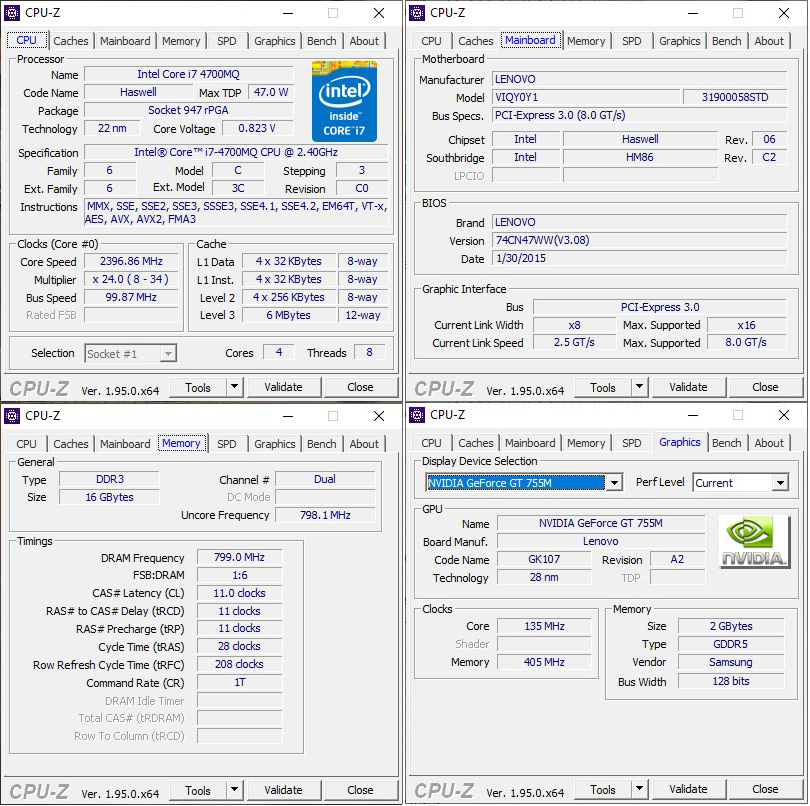

Αυτά είναι τα χαρακτηριστικά του Lenovo Υ510P από το CPU-Z
έχει μέσα 2x NVIDIA GT755M, και τρέχω windows 10 PRO αγορασμένα....
