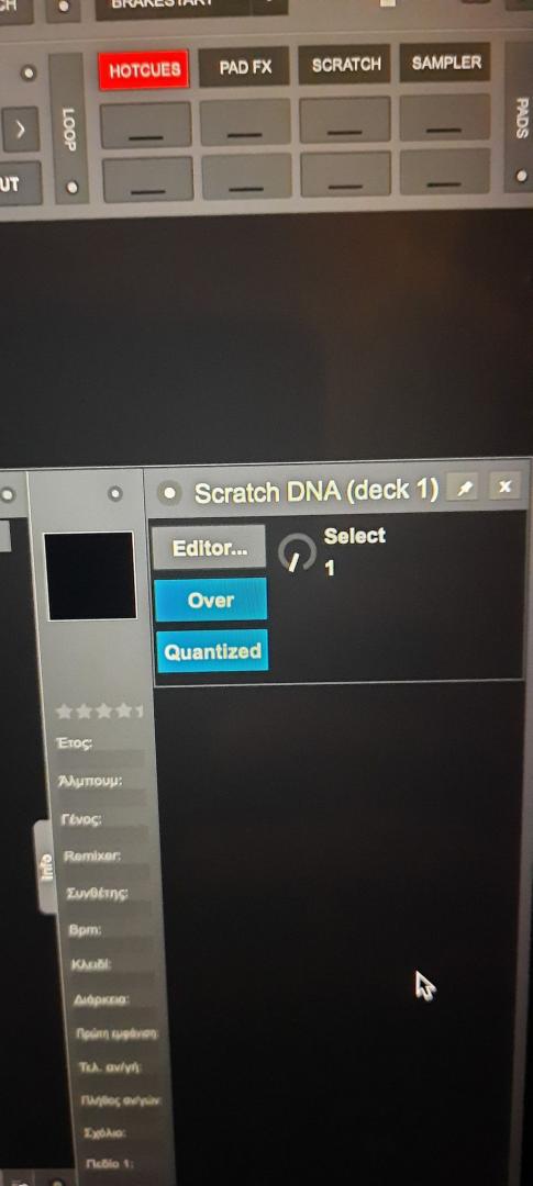

Κάνε μου μια χάρη και πες μου τι ρυθμίσεις έχεις στο Scratch DNA (Over/Quantized)
Posted Tue 02 Mar 21 @ 8:27 pm
Που το βλέπω αυτό?
Posted Wed 03 Mar 21 @ 6:35 am

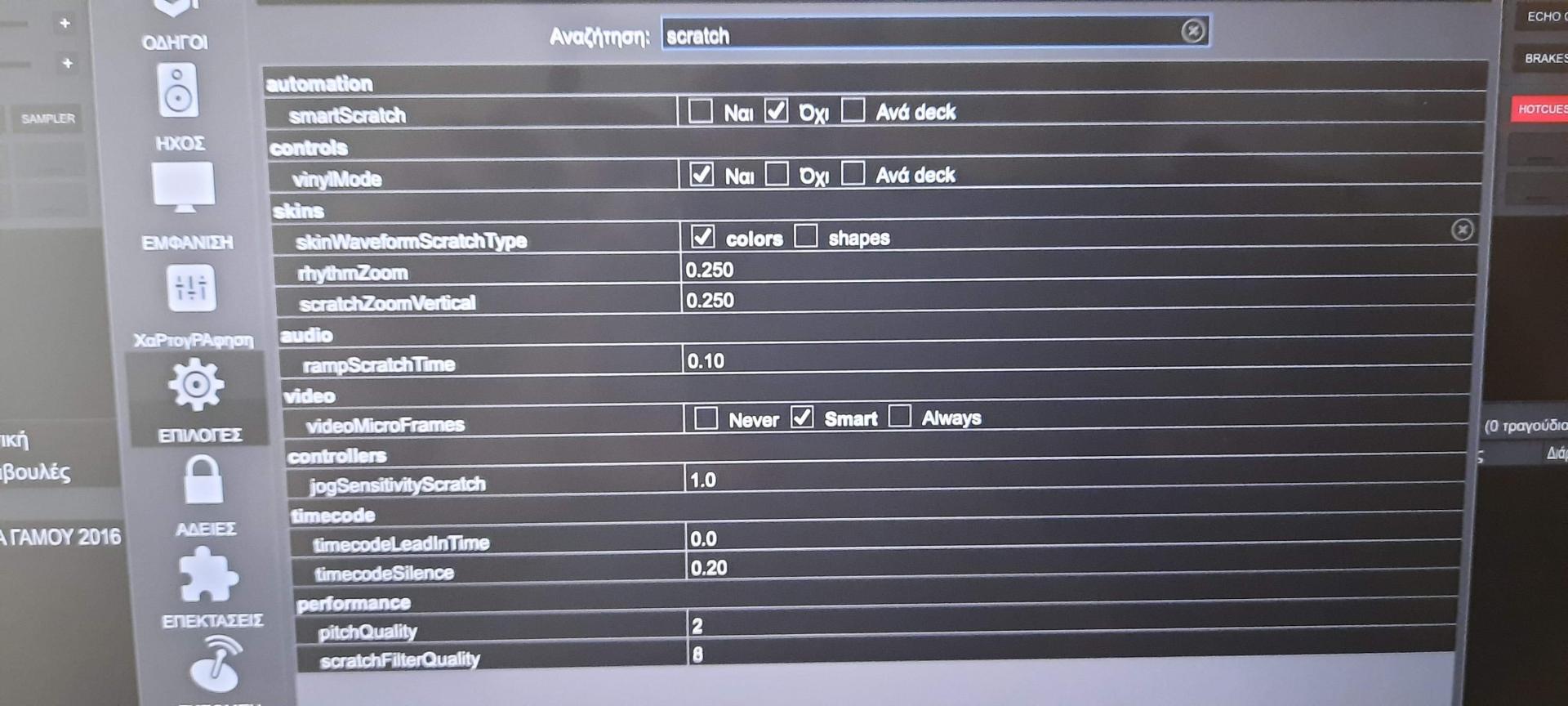

Το ExperimetnalUseMetal ήταν στο όχι το έβαλα στο τωρα στο ναι θα το δοκιμασω μετά...
Phantom εδω το βλέπω?
Posted Wed 03 Mar 21 @ 8:21 am
εχουμε κανενα νεο πανω σε αυτο που μου ειχες ρωτησει? δεν μου εδωσες καμια απαντηση και γενικα ακομα δεν ξερουμε τιποτα στο τι φταίει?...δεν μπορεσα ακομα να βρεθω και με τον φιλο μου να δοκιμάσω και στον δικο του.
Posted Fri 26 Mar 21 @ 2:11 am
djdad wrote :
Επίσης, δες στα Settings του VirtualDJ και άλλαξετην ρύθμιση ExperimetnalUseMetal - πχ αν είναι στο Yes βάλτο στο Νο (ή ανάποδα)
αυτο το ειχα κανει που μου ειχες πει και παλι ειχε κολλησει...να το ξανα αλλαξω να το κανω οπως ηταν πριν?
Posted Fri 26 Mar 21 @ 2:13 am
1) Επιλέγεις το Scratch DNA σαν effect σε ένα slot
2) Πατάς το γρανάζι δίπλα από το όνομα του effect για να δεις τις ρυθμίσεις του
Posted Fri 26 Mar 21 @ 8:39 am

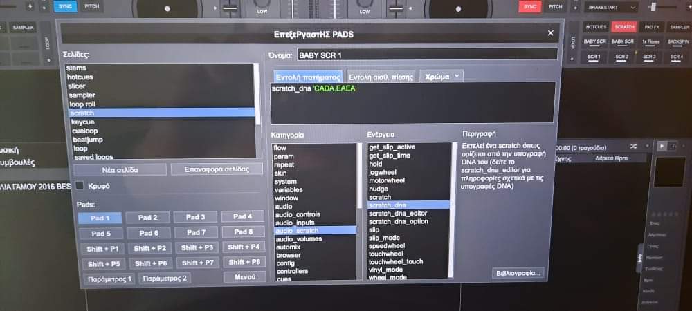

Εγω παντως που διαβαζοντας αυτο το νημα ανακαλυψα αυτη τη πολυ ωραια δυνατοτητα οσο καιρο το χρησιμοποιω αυτες τις λιγες ωρες που κανω practice δεν μου εχει παρουσιασει καποιο προβλημα.. λειτουργει αψογα... Θα ηθελα ομως να κανω map στο pad 8 των Hotcues την εντολη ωστε να ξεκιναει χωρις με ενα touch χωρις να χρειαστει να αλλαξω pad page... Tα καταφερα να δουλεψει αλλα δεν ξεκιναει το κομματι με παρατεταμενο πατημα οπως πρεπει... Ποια θα πρεπει να ειναι η εντολη?

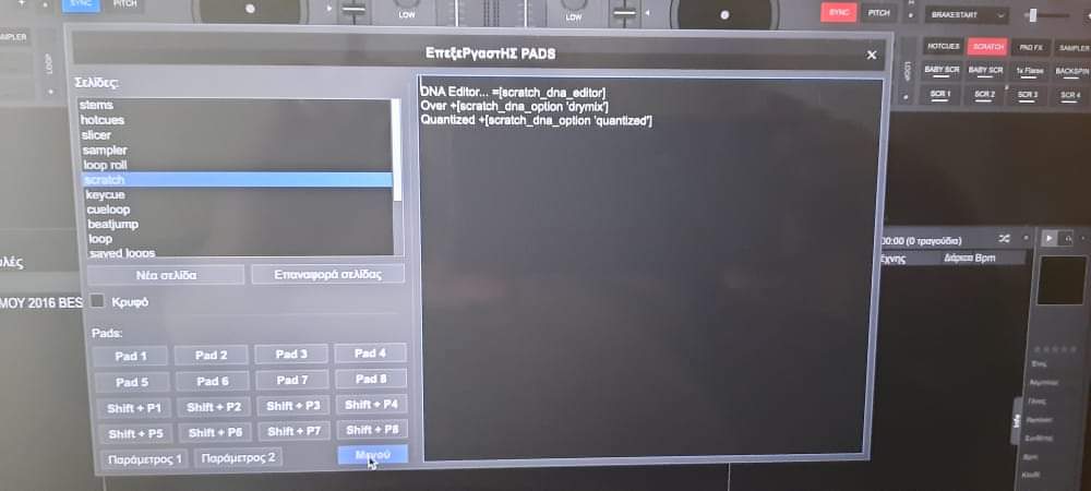

Επι τουτου κατι?
Posted Tue 27 Apr 21 @ 10:19 am
scratch_dna 'CeCaCeba.DfaEga'
Αυτό το αλλάζεις από τον pad page editor, για την σελίδα hotcues και όχι απευθείας στον controller
Posted Tue 27 Apr 21 @ 10:51 am
Εντάξει, ένα χρόνο να έψαχνα αυτό δεν θα μου έκοβε να το δοκιμάσω.... Ευχαριστώ πολύ George!!!
