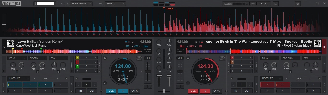

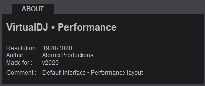

Έχω πρόβλημα με το default skin στο vdj 8.5 2021 στο pro layout και στο performance.Όταν βάζω αυτό το skin λαγκάρουν οι κυματογραφές και τα jogs και γενικά δεν τρέχει ομαλά,ενώ μόλις ανοίγω το vdj 8.4 με το ίδιο ακριβώς skin τρέχει τέλεια και ομαλότατα.Το πρόβλημα το έκανε σε όλες τις εκδόσεις του 8.5 από την αρχή.Έχω windows 10 σε 64bit.Παραθέτω και δύο φώτο.Αν γνωρίζετε κάτι θα το εκτιμούσα.Ευχαριστώ πολύ!

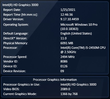

Phantom εδω είναι τα spcs.Μήπως έχει θέμα με το directx?Δεν μπορώ να καταλάβω γιατι τρέχει τέλεια με το 8.4 και όχι με το 8.5.

Ανεξαρτήτως του "προβλήματός" σου και του τι θα σου απαντήσει ο Phantom, θα σου πω ότι διαθέτεις ένα laptop, το οποίο για επαγγελματική χρήση (και όχι μόνον), δεν κάνει πλέον...
Μπορεί, μεν, να έχει επεξεργαστή i5, αλλά είναι 2ης γενεάς. Κοινώς, ένας επεξεργαστής, που βγήκε στην αγορά ακριβώς πριν 9 χρόνια!
Επίσης, τα 6GB μνήμης, δεν αποτελούν κάτι "θετικό", όταν πλέον τα 8GB μνήμης θεωρούνται δεδομένα πλέον...
Τέλος, η κάρτα γραφικών σου διαθέτει τεχνολογία 10ετίας!

Σωστά όλα αυτά που έγραψε ο Γιώργος, αλλά έχω μία μικρή επιφύλαξη για την κάρτα γραφικών που τελικά χρησιμοποιεί το VirtualDJ. Στα στατιστικά που ανεβαίνουν στον server μας, βλέπω ότι ο υπολογιστή σου έχει και 2η κάρτα γραφικών (AMD Radeon 7400), οπότε δες το από τα utilities της κάρτας. Ισως σε κάποιο σημείο άλλαξε εκεί κάποιο setting
