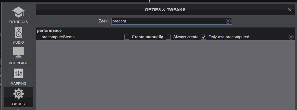

Ik gebruik de wego 3 maar nu sinds de nieuwste versie met de stem functie
Kan ik de hoge lage en middentonen niet meer instellen deze knoppen zijn automatisc gekoppeld aan stem functie is dit te veranderen

Hoi,
Hieronder een knipsel van waar je zijn moet en de juiste instelling.
Als je geen gebruik wil maken van stems, (en je bent al een tijdje bezig met stems) kan je zoeken naar de stems en verwijderen. Deze bestanden zijn namelijk behoorlijk groot. Ze zitten in dezelfde map als waar de muziek zich bevindt.
![](/img/327960/78396/Knipsel.png)
Succes
Groet, John
Succes
Groet, John
