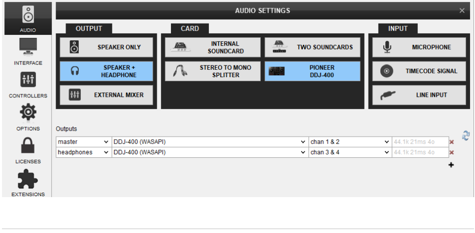

J'ai acheté des DDJ 400 de chez Pioneer et j'ai pris une licence Virtual DJ pour pouvoir commencer à mixer. Cependant je fais face à un problème, je n'arrive pas à avoir de son dans mon casque pour la préécoute. J'ai compris le fonctionnement des cdj donc je sais que le problème ne vient pas de là, mais je n'y connais pas grand chose en techniques (carte son, sorties etc) donc je ne sais pas si il me manque du matériel ou si c'est un problème de configuration avec ce que j'ai déjà.
Mes CDJ sont reliés par le câble usb fourni à mon PC qui a une carte son realtek de base. A ça je branche mon casque dans la prise phones et j'ai ensuite par défaut dans les paramètres audio de Virtual DJ :
- Sorties : Speaker + Casque
- Matériel : Carte son USB
Master / Realtek HD / Ch 1 & 2
Casque / DDJ 400 / Ch 3 & 4
Avec ça j'ai bien la sortie master qui sort sur les enceintes de mon ordinateur mais je n'ai pas la deuxième piste dans mon casque. J'ai essayé de modifier plein de choses manuellement mais pas moyen d'y arriver :/

Bonjour,
voila la configuration audio a faire et vous brancher votre casque sur votre controleur.
