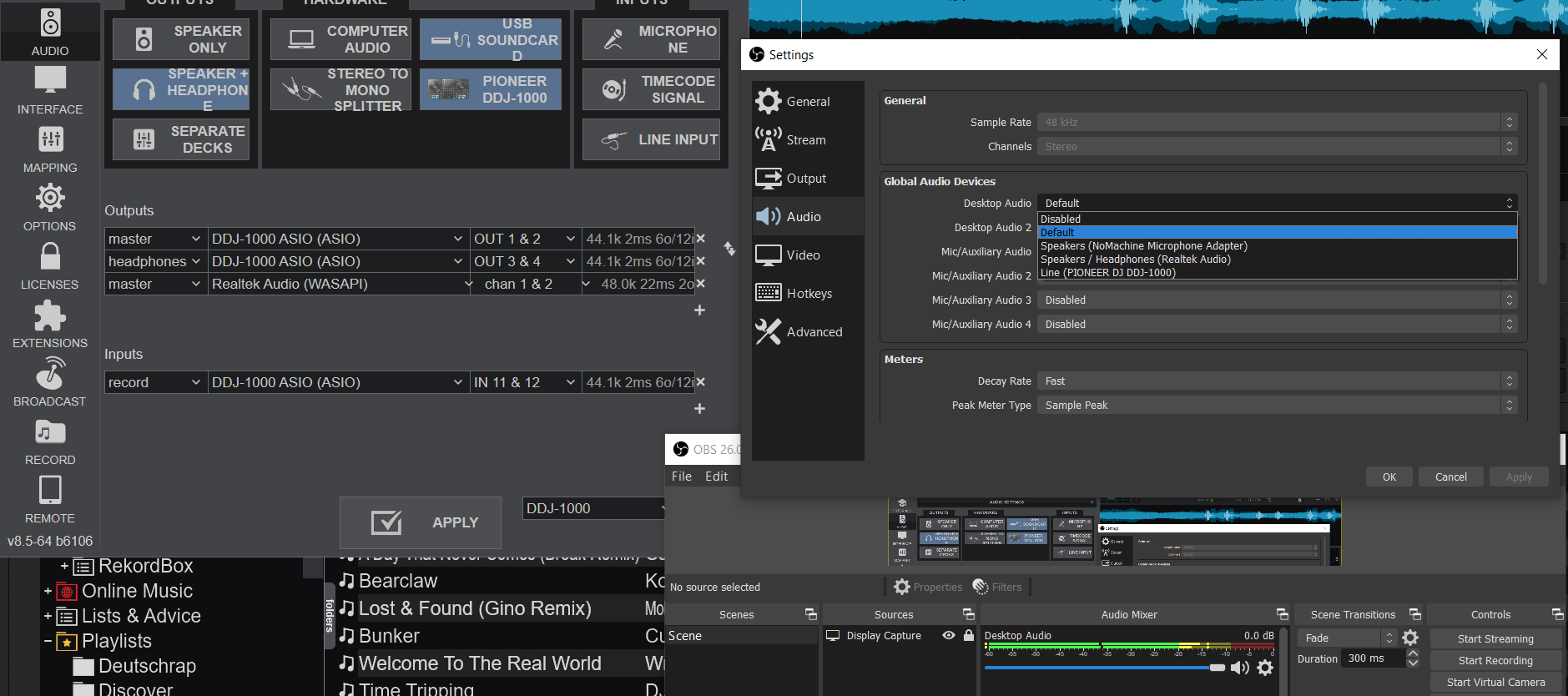

Hier jetzt noch einmal meine Antwort in Bildform.
Das sollte endgültig zeigen, dass man keine Kabel oder Hardware braucht, wenn man keinen Hardware-Only Mixer zum Auflegen benutzt (also einen ohne HID).
Das heißt der Xenyx gehört nicht dazu, zumindest unter Windows (sollte auch für MacOS gehen) braucht sherrif_1978 keinen Mixer zum streamen.

Hallo,
muss man erstmal erkennen das das die Settingst von VDJ ---UND--- OBS sind, auf dem Bild. Ich kenne die neuen VDJ nicht.
Also bei OBS---|>Audio auf default ? das löst das Verzerrproblem? Die Einstellunbgen Links hab ich ja auch so bei VDJ
BITTE ! wer sein Problem mit Streaming hat Postet das bitte in einem eigenen Post, sonst weiss man doch nicht welche Frage gerade beantwortet wird.

make-my-day wrote :
Hallo,
Die neue Version von VDJ sieht nicht viel anders aus als die Alte, nur etwas besser. Das Audio-Panel hast du ja auch erkannt. Ich bin davon ausgegangen, dass du auch das OBS Fenster erkennst, deine ursprüngliche Frage OBS enthält.
Quote :
"Default" bedeutet "Standard" und nimmt dann einfach den Audio-Output, den du in Windows als Standard hast. Das geht zum Beispiel, wenn du auf das Lautsprecher Symbol unten rechts in der Taskleiste klickst, und das Gerät wechselst. Das heißt, wenn dein Standart-Gerät "Realtek Audio" ist, ist es egal ob du Default oder Realtek in OBS wählst. "Default" kann sich halt ändern. Mit irgendeiner Verzerrung hat das nix zu tun. Du solltest mal prüfen, was genau die Verzerrung oder den Lag auslöst. Also mal mit und mal ohne OBS probieren, und mal mit und mal ohne den zusätzlichen Output in Virtual DJ.

make-my-day wrote :
Hallo,
so langsam wirds...habe nun Advanced Config, dort steht
Master Realtek 1+2
Master vdj /numark Soundkarte 1+2
Headphone 1+2
Master Realtek 1+2
Headphone 1+2
Du nutzt die falsche Config, was zwangsläufig zu Deinen Problem führt.
Du erzwingst mit dem doppelt falschen Setup, das eine Soundkarte mit gute Latenz/Power mit einer Zusammen arbeitet, die keine gute Latenz/power hat.
Wenn ich Dein Setup richtig interpretiere (Du hast mir immer noch gesagt, wie genau Du es nutzen willst bzw. ob ein oder zwei PCs.)
Nutzt Du einen PC/Notebook auf dem sowohl VDJ als auch OBs läuft. Richtig?
Wenn dem so ist, wundert es mich nicht, das Du ein Knaxen bekommst, oder generelle Probleme hast.
Probiere mal folgendes.
1) Broadcast zu Twitch mit VDJ
In VirtualDJ das normale für den Controller vorgesehene Audio Setting verwenden.
Master - Numark 4 Track - Chan 1&2
Headphones - Numark 4 Track - Chan 3&4
Mit diesem Setup kannst Du auch 4 Decks nutzen als auch schon jetzt DIREKT zu Twitch mit VDJ senden. OHNE OBS!
http://www.virtualdj.com/wiki/videobroadcast.html
http://www.virtualdj.com/wiki/Video%20Broadcast%20to%20Twitch.html
Hier kannst Du auch Cams anschließen und VDJ überträgt das mit!
Also die absolut simpleste Variante!
2) Broadcast mit OBS zu Twitch, mit dem selben Computer auf dem VDJ läuft! (Variante1)
OBS öffnen und als Soundkarte die Numark 4 Track bei Desktop Audio auswählen.
Nun sollte OBS das Signal der Numark 4 Track abgreifen.
Evtl. musst Du noch den relevanten Channel auswählen.
2.1) Broadcast mit OBS zu Twitch, mit dem selben Computer auf dem VDJ läuft! (Variante1)
Den Master Ausgang der Numark 4 Track mittels Cinch/Klinke Kabel mit dem Input deiner Computer Soundkarte verbinden.
In OBS bei Desktop Audio die Computer Interne Soundkarte auswählen. Also den INPUT.
Fertig
3) Broadcast mit OBS zu Twitch, mit einem anderen Computer als auf dem wo VDJ läuft! (Variante1)
In VirtualDJ Computer das normale für den Controller vorgesehene Audio Setting verwenden.
Den Master Ausgang der Numark 4 Track mittels Cinch/Klinke Kabel mit dem Input deines zweiten Computer Soundkarte verbinden.
Fertig
Noch ein kleiner Tipp, wegen Deinem "Zeitversatz"
Höre NUR mit dem Kopfhörer entweder das Master oder Kopfhörer signal.
Sowohl das OBS Signal als auch das Signal das von Twitch wo auch immer zurück kommt, hat einen Zeitversatz.
I
Posted Thu 12 Nov 20 @ 6:58 am
Hallo,
Ich benutze 1 Laptop, alle Programme sind darauf installiert.
Bei den VDJ Einstellungen:
ohne Realtek findet OBS kein Signal. Mit Realtek, Headphones, Numark Asio, findet OBS Realtek darüber läufts dann, vorhören möglich.
Bei OBS kann ich nur deaktiviert, standard oder realtek bei audio einstellen.
Bei OBS Mikrofon Aux Audio2 finde ich Numark, das Signal ist mit dem Mikro gemischt.
Eventuell bei den Geräteeinstellungen im Laptop?
immer mal kommenden verzerrungen.
