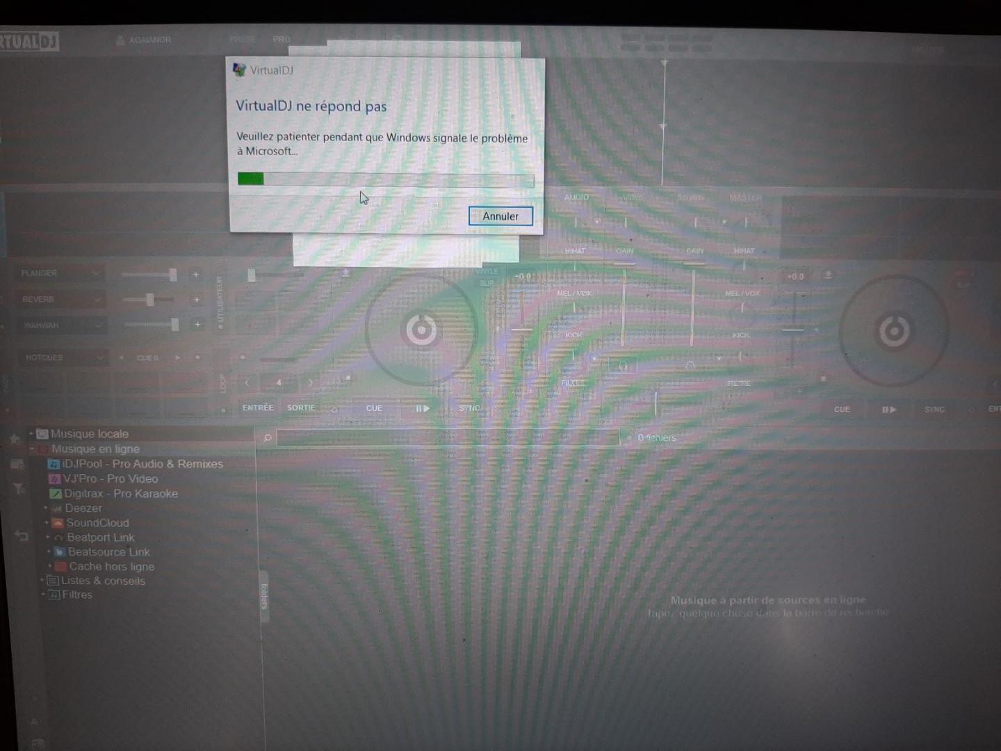

Bonjour à vous, ne sachant plus quoi faire, je viens vers vous pour peut-être trouver une solution à mon problème. Depuis la version 2021, en mode plein écran (sans la barre des tâches), dès que j'utilise un menu déroulant (en particulier celui qui permet de changer de mode de skin) virtual dj se fige, plante de façon aléatoire (mais quasi systématiquement). Quand cela ne se produit pas, ma skin flash ou change très légèrement de teinte lorsque j'utilise un menu déroulant (ça le fait à chaque fois quand je ne suis pas en mode plein écran). Lors du plantage, VDJ fige mon ordinateur et je suis obligé de l'éteindre au bouton.
J'ai déjà désinstallé et réinstallé tous mes drivers audios et vidéos, j'ai même formaté mon pc et fais une clean install de Windows 10 (version 2004).
J'ai également essayé de forcer l'utilisation de ma carte graphique nvidia au lieu du chipset intel HD. J'ai désactivé mathengine ainsi que "experimentalskin" pour les deux cartes. Mais rien n'y fait, virtual DJ freeze toujours.

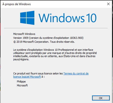

As-tu supprimer le fichier Settings, et le dossier Skin de vdj, dans le dossier VirtualDJ ?
As-tu la version windows 10 version 1909
pour connaitre la version de vindows10, Tape dans le moteur de recherche de windows10 Winver
Mise à jour de mai 2020 de Windows 10
Microsoft a également mis à disposition un tool qui permet de faire la mise à niveau directement (que je recommande), vous pouvez également créer une image Iso ou clé USB bootable avec ce tool :

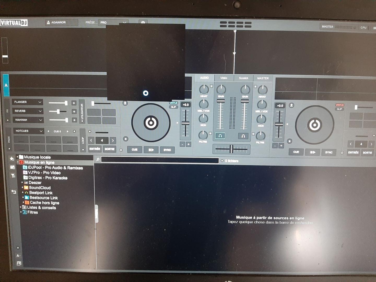

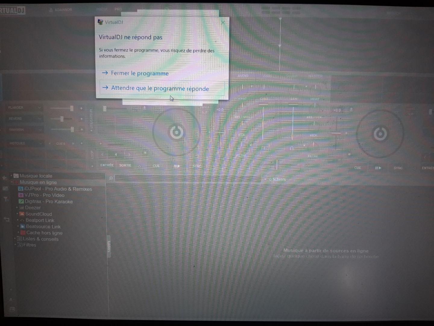

Je viens d'essayer en supprimant le fichier settings et le dossier skin et même résultat en plein écran sans barre des tâches. Lorsque je clique pour changer de skin et que je quitte le menu déroulant, plantage. Si j'essaye de cliquer sur quelque chose j'ai ce qu'on voit sur l'image 1 qui apparait. Je vous ai fait des photos avec mon téléphone car comme VDJ plante mon pc, impossible de faire une capture d'écran. Vdj plante mon pc à l'image 3 lors de l'envois du rapport d'erreur. Je suis obligé d'éteindre mon pc au bouton. Ma version de windows est la "version 2004 (version du système d'exploitation 19041.329)".

on vois sur la photo 2 et 3 on vois des traits de la couleur verte,
je me demande si cela ne vient pas de ta carte graphique.

Les lignes vertes sont des reflets sur mon écran dues au changement de luminosité de l'écran pour me signifier que l'application plante. Je n'ai pas ces lignes vertes lorsque je regarde mon écran lors du plantage.
