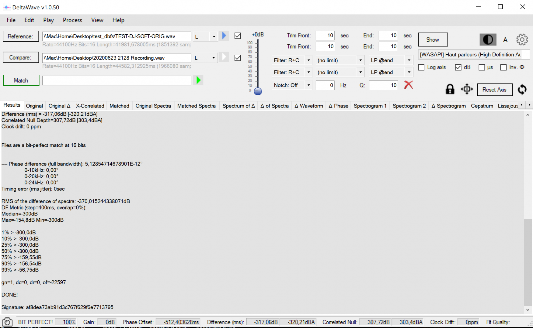

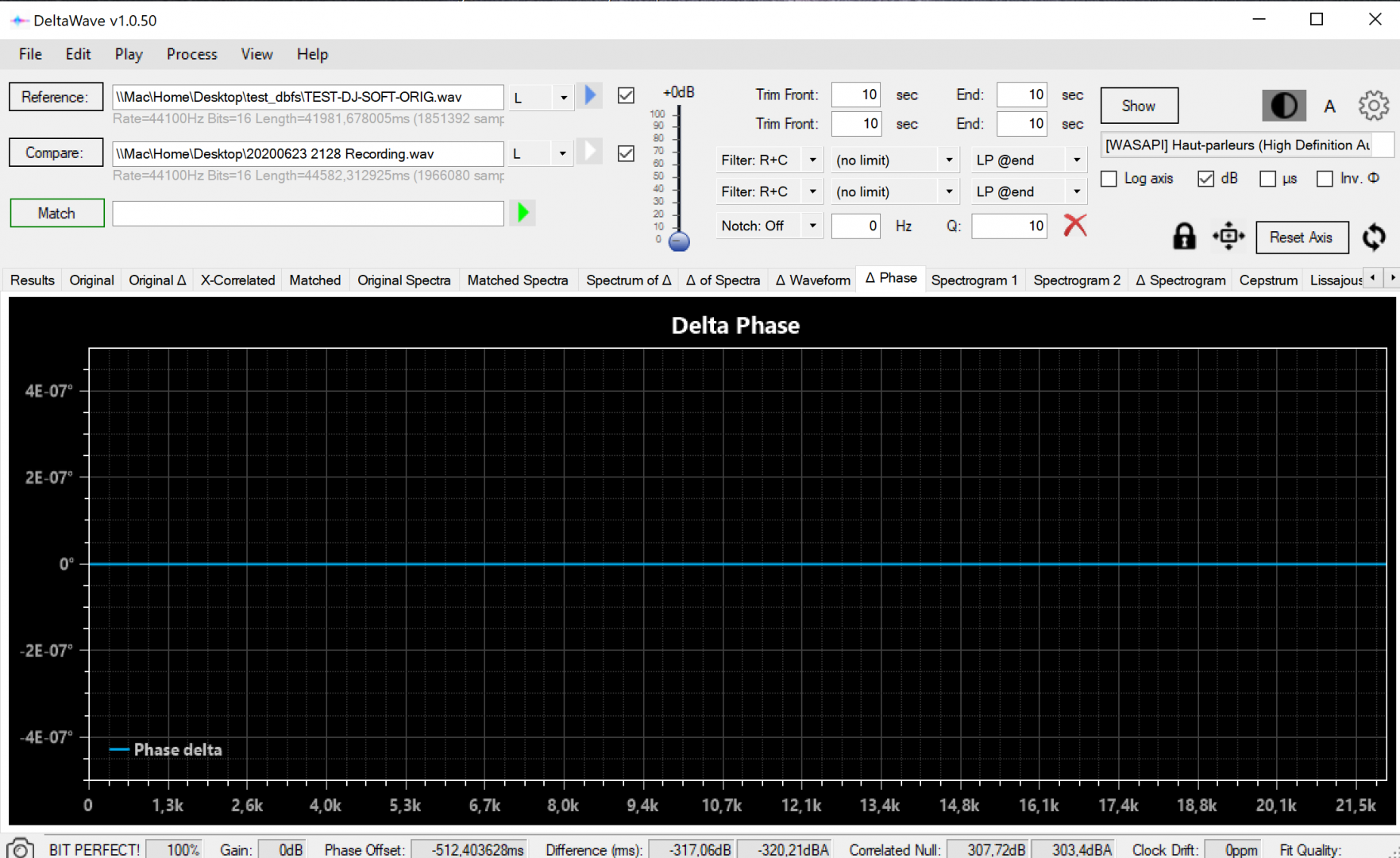

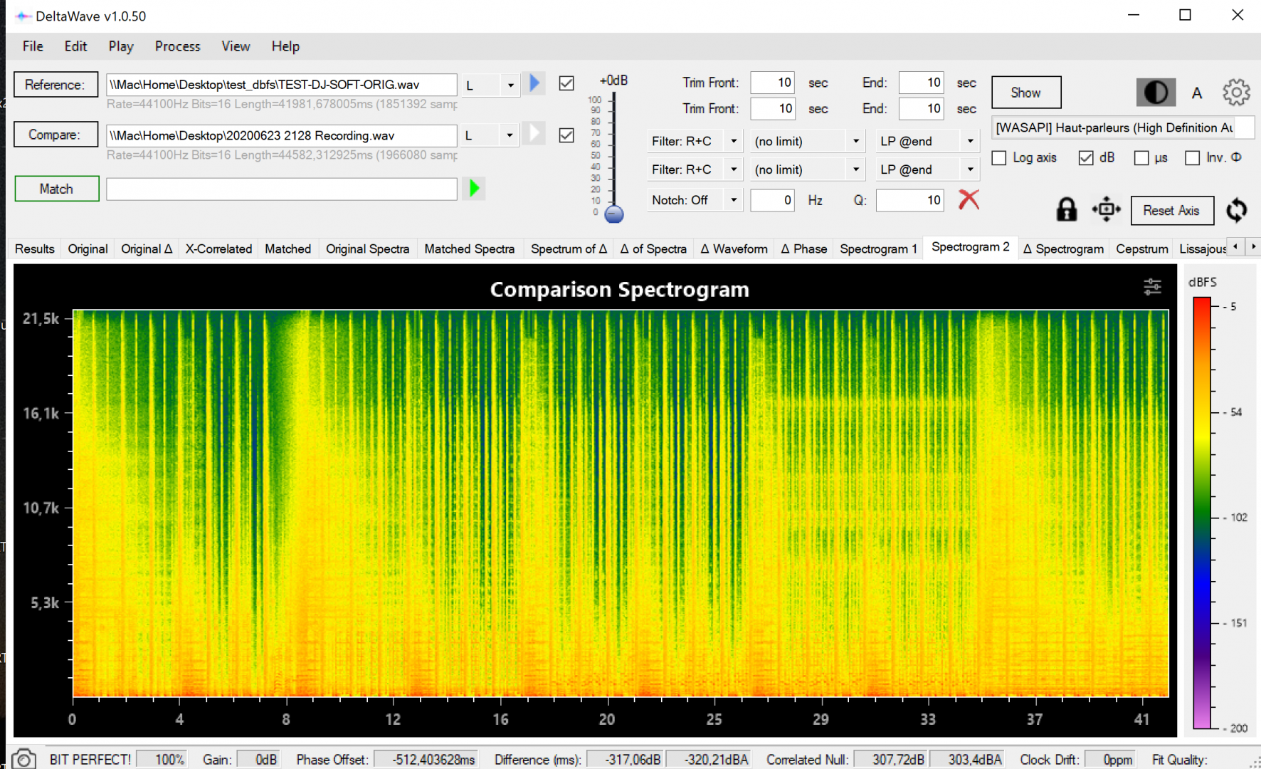

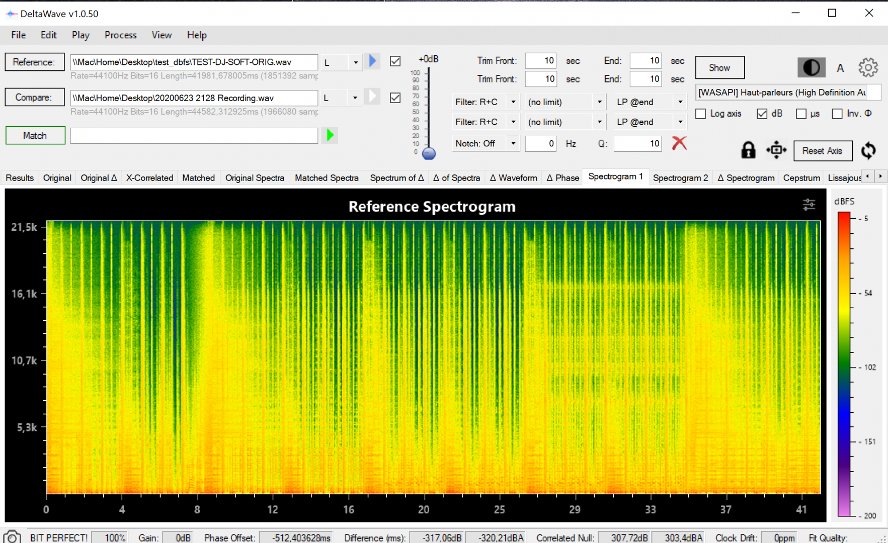

Mesures avec Equalizer. à 0, Master TEMPO à 0, Steems à 0, Autogain à 0 :
et bien VirtualDJ est transparent et BITPERFECT :) et ne modifie pas le son, digne de FOOBAR :)
voici la preuve entre le morceau en entrée et sortie, son pur :
Donc V 8.5 B5949, early access, idem précédente version....
Moteur audio parfait ( ce qui n'est pas le cas d'autres logiciels DJ mesurés............ très connus.)

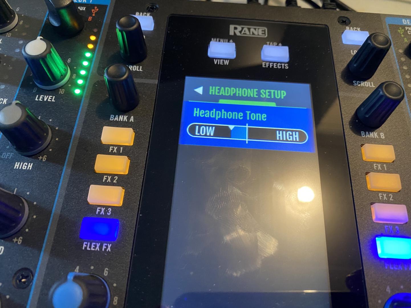

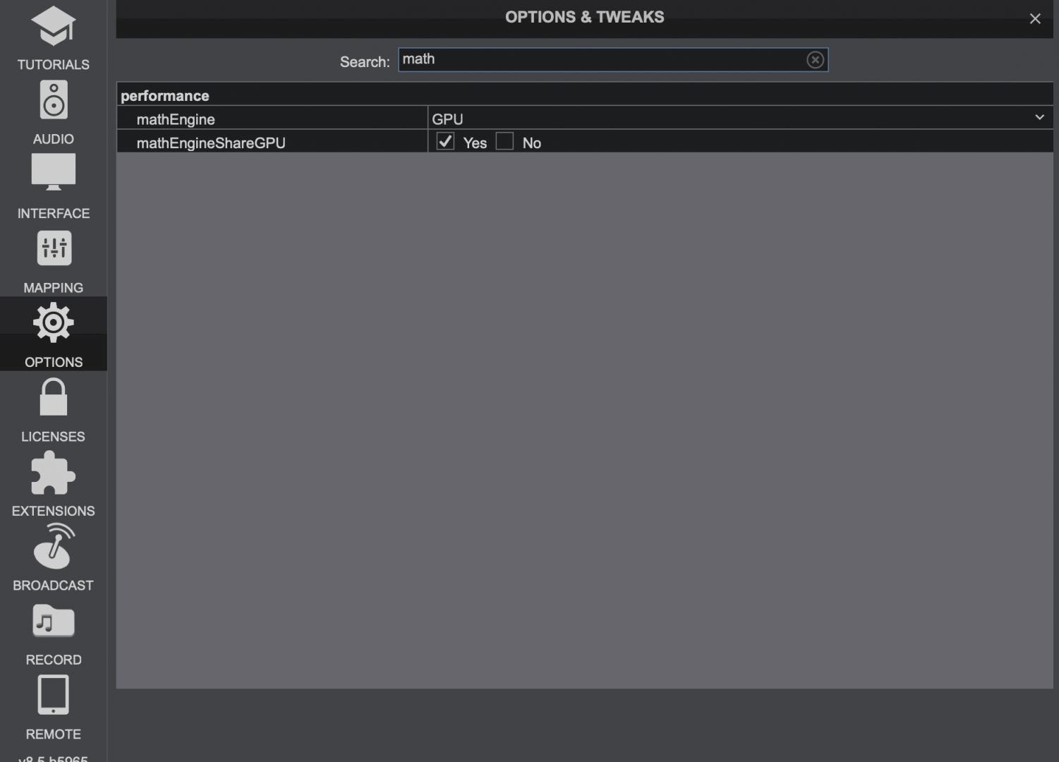

Moi, je dois toujours aller toucher le paramètre "headphone" à chaque ouverture... Sinon je ne trouve pas les "mid" et les "High"...
J'ai désactivé Math Patente Chose et rien n'y fait...

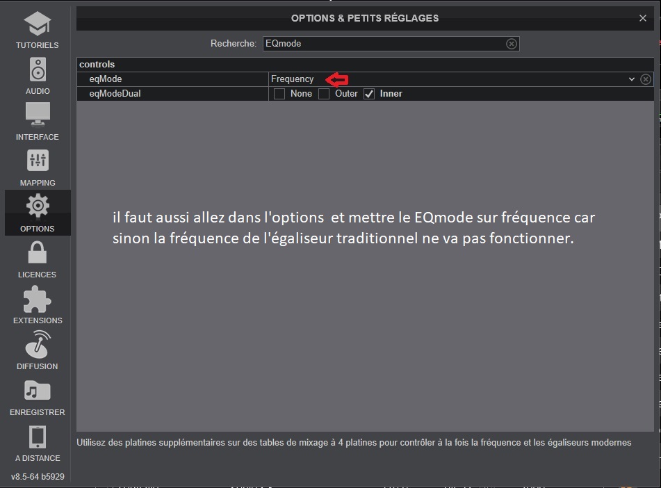

il faut aussi allez dans l'options et mettre le EQmode sur fréquence car sinon la fréquence de l'égaliseur traditionnel ne va pas fonctionner.
Déjà fait... Merci.

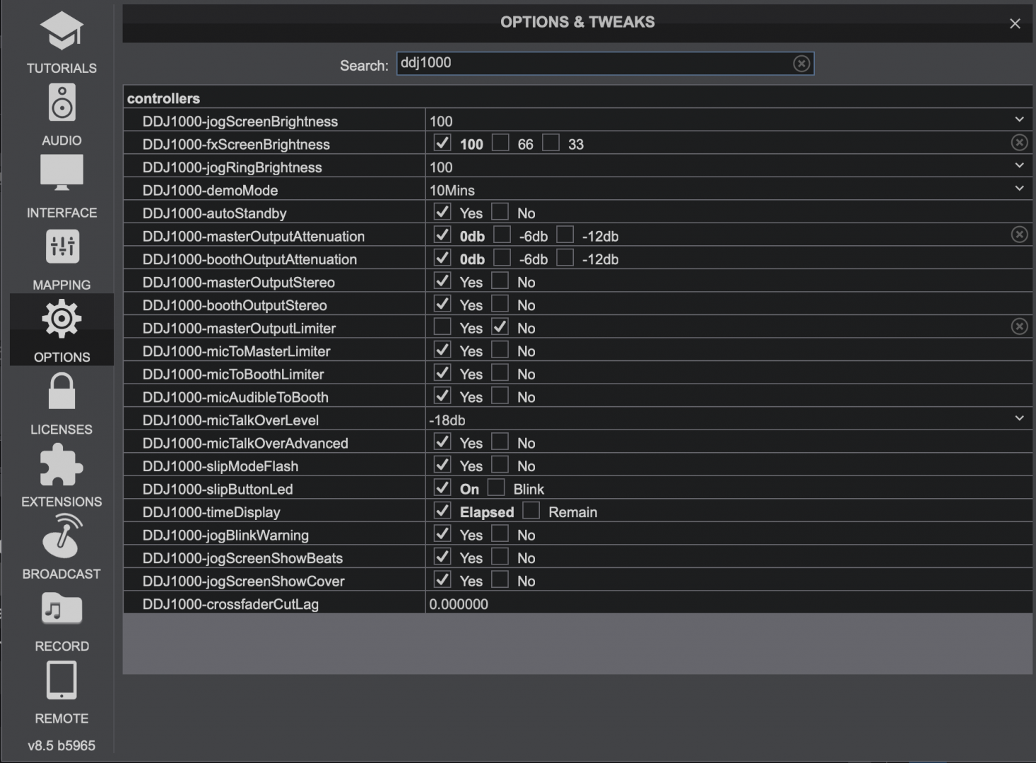

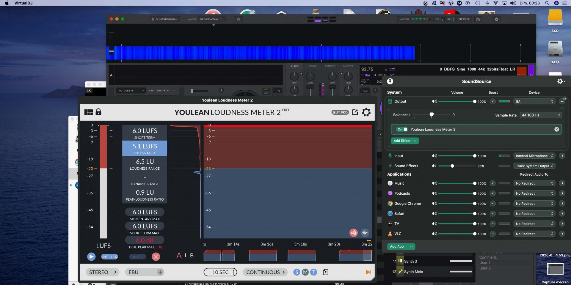

Master Jo,
tu avais raison
ma mesure était avec - 3dB dans les options, avec les réglages par défauts j'ai trouvé la cause de ton problème de son :
http://fr.virtualdj.com/forums/235861/VirtualDJ_Technical_Support/BIG_AUDIO_ENFINE_PROBLEM_-__3dB_between_internal_audio_engine_and_driver_audio_output.html
c'est que VIRTUALDJ est décale de +3 dB entre l'internal AUDIO engine vers le drive routput selectionné quelque soit la carte son ou le cable audio virtuel
SI le MIX sort à 0 dB il est envoyé en saturation à + 3 dB vers la sortie......
vu avec des fichiers 1000Hz calibrés à 0dBFS ou -1 DBFS niveau de référence numérique
version 8.5 5965 testée ce soir.
SI tu règle le zerodB à -6dB ça solutionne le problème en attendant la correction du bug....
toutes mes excuses Master Jo.....
En attendant met le zerodB option à -6dB dans les options en attendant que ADION fixe le problème.
c'est même +6 dB ajouté en sortie par rapport au mix original dans mes dernières mesures :

Bonsoir,
non en fait je me suis trompé, tout va bien.
J'avais sélectionné deux fois ma carte son dans les sorties AUDIO de VDJ. ce qui faisait + 3dB et même étrangement parfois +6dB.
VDJ devrait ne pas autoriser à faire cela, risque de mauvais réglages. (2 X fois ma sortie motu 8A, 2 lignes sur les canaux 1 et 2....) normal que cela saturait.
Cela peut arriver à bien des utilisateurs. il faudrait un popup : attention cette sortie ne peut être répliquée...
Donc bien vérifier de ne pas dans les sorties AUDIO de VDJ de ne pas dédoubler la même sortie..... dans le menu très modulaire :)
Cela m'est arrivé :)

Bonjour,
Maintenant c'est plus pratique, directement dans les options :
Posted Sun 28 Jun 20 @ 1:29 pm
