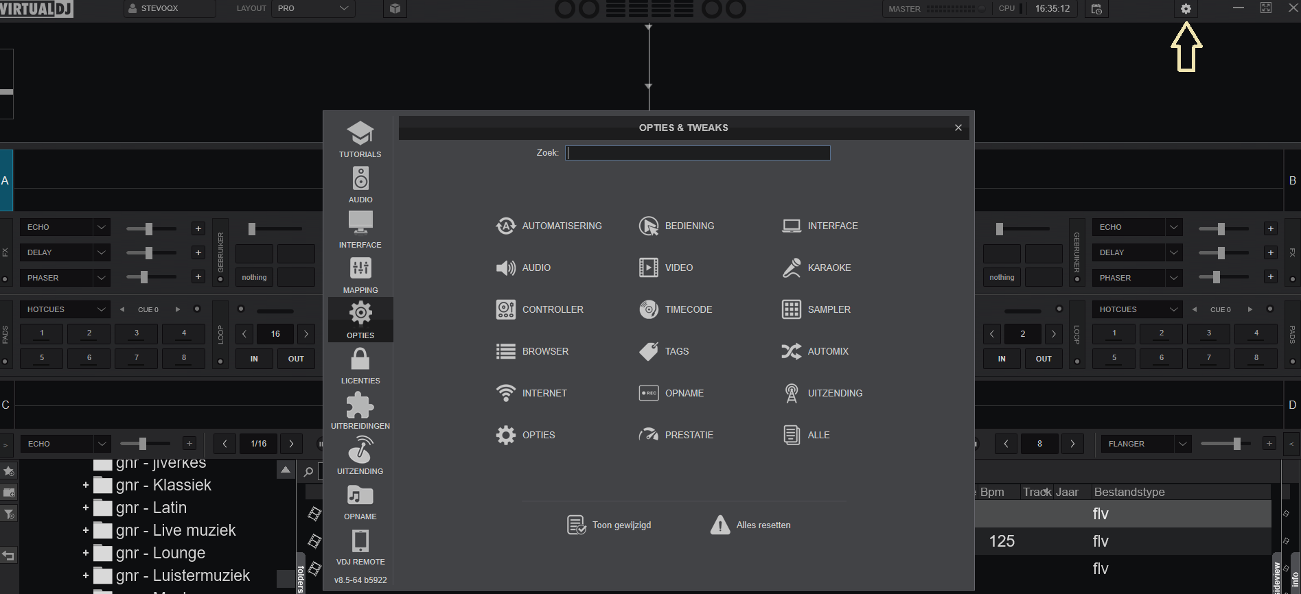

Op je VDJ startscherm rechtsboven, klik je op het tandwieltje. Dat opent dan in het midden het "opties & tweaks" blad.
Bij VDJ 2021 heeft men de opties in kleine overzichtelijke groepen onderverdeeld.

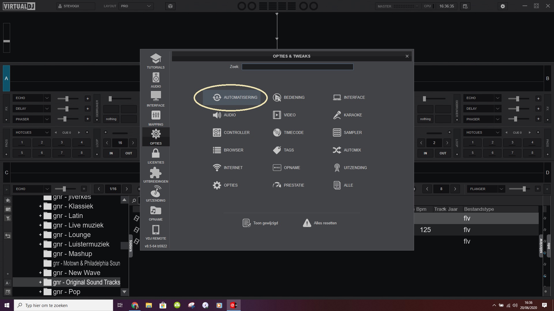

Nu klik je op het icoontje automatisering dat je op de afbeelding omcirkeld ziet.

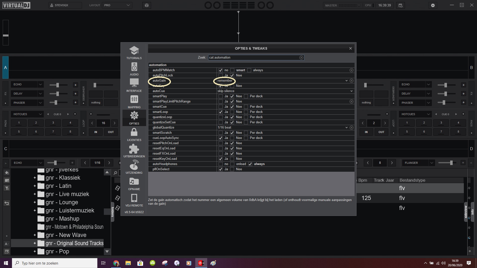

Bij bovenstaande afbeelding zie je in het linker cirkeltje "autoGain" staan en in de rechter cirkel staat "remember". Remember is de selectie die ik heb gemaakt voor de functie autoGain.

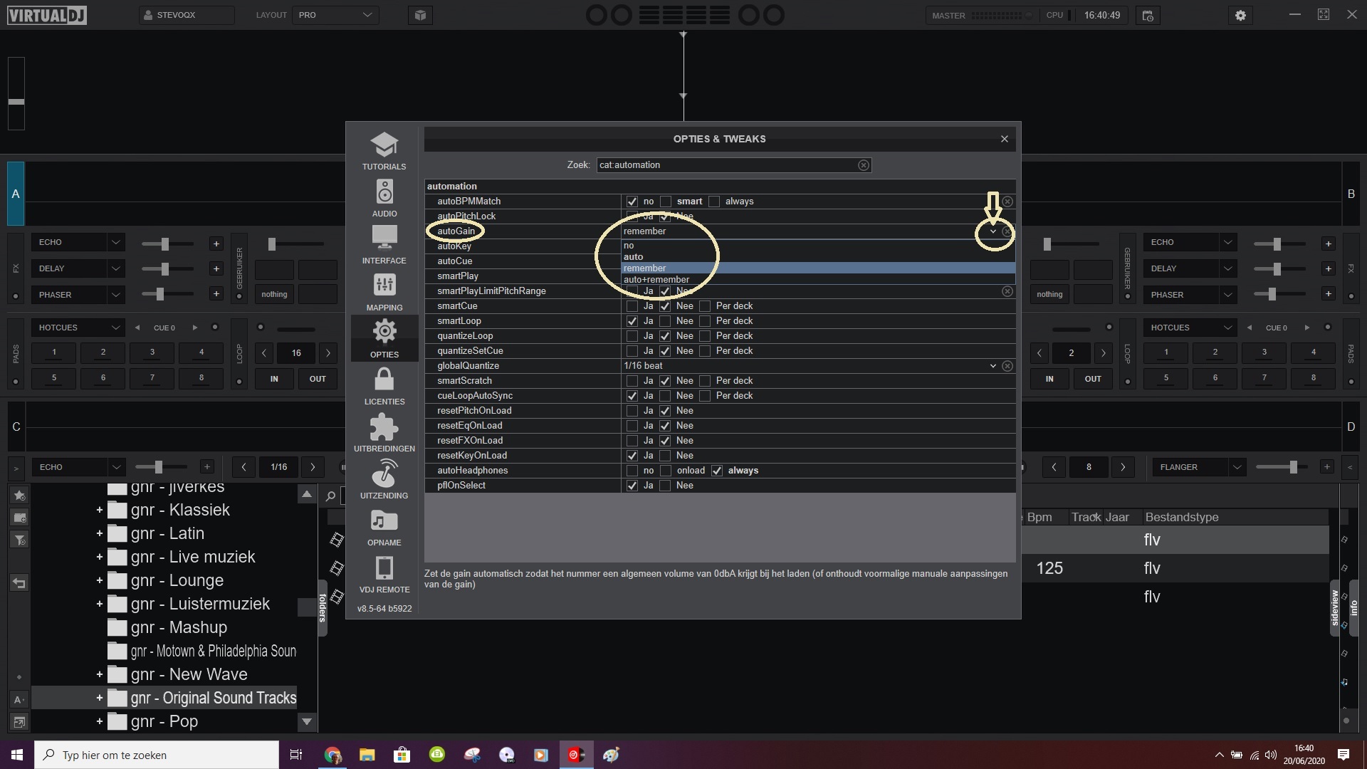

Om te selecteren moet je een dropdownmenu activeren door op het pijltje rechts te klikken, zie volgende afbeelding.
Links dus de "autoGain" functie, in de zelfde balk staat "remember", de geselecteerde optie. Daaronder zie je de 4 mogelijkheden waarvan "remember" een blauwe achtergrond heeft.
"no" betekend dat er niets met het volume gebeurd
"auto" betekend dat het volume automatisch wordt aangepast
"remember" betekend dat het volume dat je manueel (door aan de knop te draaien)hebt bijgeregeld onthouden blijft
"auto+remember" betekend dan weer dat het niveau dat automatisch wordt bijgeregeld in het geheugen blijft staan
Selecteer je voorkeur en dan is je probleem opgelost. Let wel op dat je geluidsniveau veranderd van het ogenblik je aan de gain draait.
