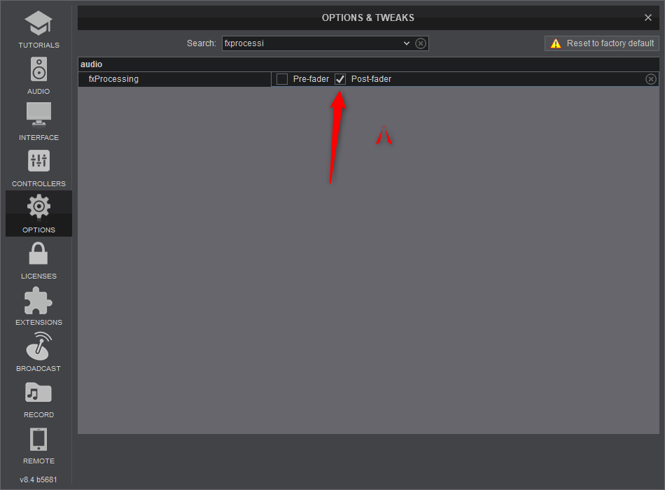

Ciao! Vorrei sapere se esiste il modo per continuare a sentire gli effetti anche a canale abbassato. Come in Serato. Mi spiego meglio...canale, applico es. effetto ECHO, abbasso il canale e non si sente più niente... Con Serato invece continua l'effetto (se voglio interrompere il suono, devo disabilitare l'effetto). Ecco questo mi manca. Specialmente sugli scratch è indispensabile. Grazie

certo è possibile.
Si può impostare gli effetti in modalità pre-fader e post fader.

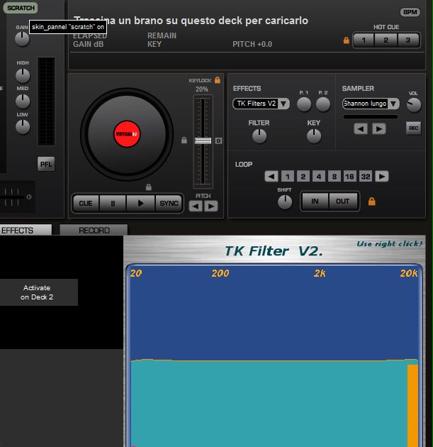

Ciao Moramax,
approfitto di questo thread per una domanda sugli effetti.
Sono appena passato da VDJ 7 Pro Full a VDJ 2020 e mi sembra tutto meraviglioso (ho sudato un po' freddo su alcune cose e ho dovuto aggiornare i drivers della scheda audio ma ora pare funzionare tutto benissimo e la skin default mi sembra ottima!) ma non riesco a risolvere un problema con il TK Filter V2 che uso davvero molto: la vechhia versione mi pare non venga riconosciuta dal VDJ 2020 e il filtro equivalente in dotazione è molto diverso qualitativamente.
Dove posso trovare una versione aggiornata?
Posso far riconoscere il vecchio fitro al nuovo VDJ?
Grazie in anticipo per l'attenzione!
Francesco
Francesco
Posted Tue 02 Jun 20 @ 10:35 pm
Non è supportato su Vdj 2020 bisognerebbe che l'autore, dovrebbe essere TexZK
un utente Italiano se non ricordo male, ma manca da diverso tempo,
lo ricompili per la nuova versione
Posted Wed 03 Jun 20 @ 9:22 am
Grazie,
purtroppo immaginavo e questo mi spiace molto: è un effetto di cui abuso.
Proverei anche a ricostruirlo ma non so davvero da dove comiciare.
Sei per caso a conoscenza di effetti simili?
Mi sembra che il catalogo di Vdj 2020 al momento sia un po' scarno e non so se ci sono librerie alternative alle quali attingere.
Posted Wed 03 Jun 20 @ 9:46 am

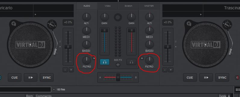

Approfitto per un'altra domanda: come posso far comparire un effetto nella lista degli effetti abbinabili alla manopola dedicata nella sezione mixer?
Grazie ancora per la disponibilità!
sì, pagina vista e procedura nota...
Posted Wed 03 Jun 20 @ 10:50 am
Per cambiare quello sulla skin devi agire nel XML della skin direttamente
ed essendo una skin di default non so se è permesso/possibile farlo, ma
se usi un controller lo puoi fare su un pulsante dello stesso
e lo richiami da quello
Posted Wed 03 Jun 20 @ 11:49 am
