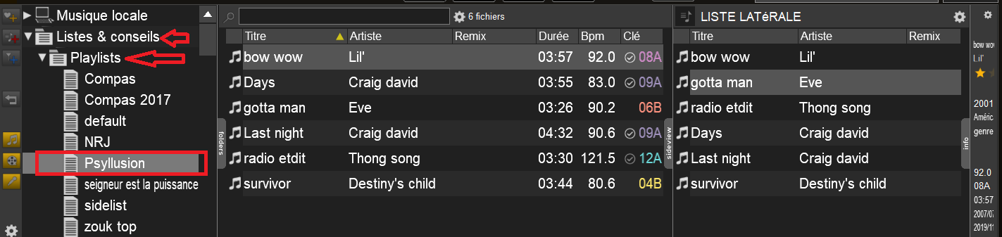

Bonjour,
le mieux est de créer des SIDEliste liste latérale et de la sauvegarder.
tu choisis tes titres et tu l'as glisse dans la fenêtre SIDEliste dit aussi liste latérale, et tu l'as sauvegarde
http://fr.virtualdj.com/manuals/virtualdj/interface/browser/sideview/sidelist/index.html
tous liste sauvegarder se trouve dans le dossier playlist,
et c'est dans ce SIDELISTE tu auras toutes tes titres classé comme tu l'as mis
il ne sera pas classé comme tu l'as mis dans le browser du centre.
Exemple:
Tu peux vider la fenêtre SIDELIST, pour recharger une autre liste SIDELIST.
si tu veux recharger le SIDELIST que tu avais vider, il suffit de faire un clic droit sur le dossier Psyllusion que tu avais créer puis clic sur charger en SIDELIST

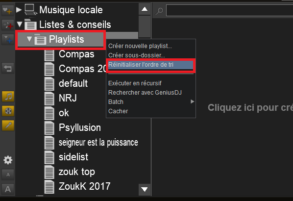

Note: il faut la version VirtualDJ 2020 b5681 PC pour tes tris fonctionne et garde l'ordre comme tu l'as mis.
http://fr.virtualdj.com/download/index.html
si tes dossier ne son pas trier, il suffit de faire une clic droit sur le dossier playlists, puis clic (réinitialiser l'ordre de tri).
