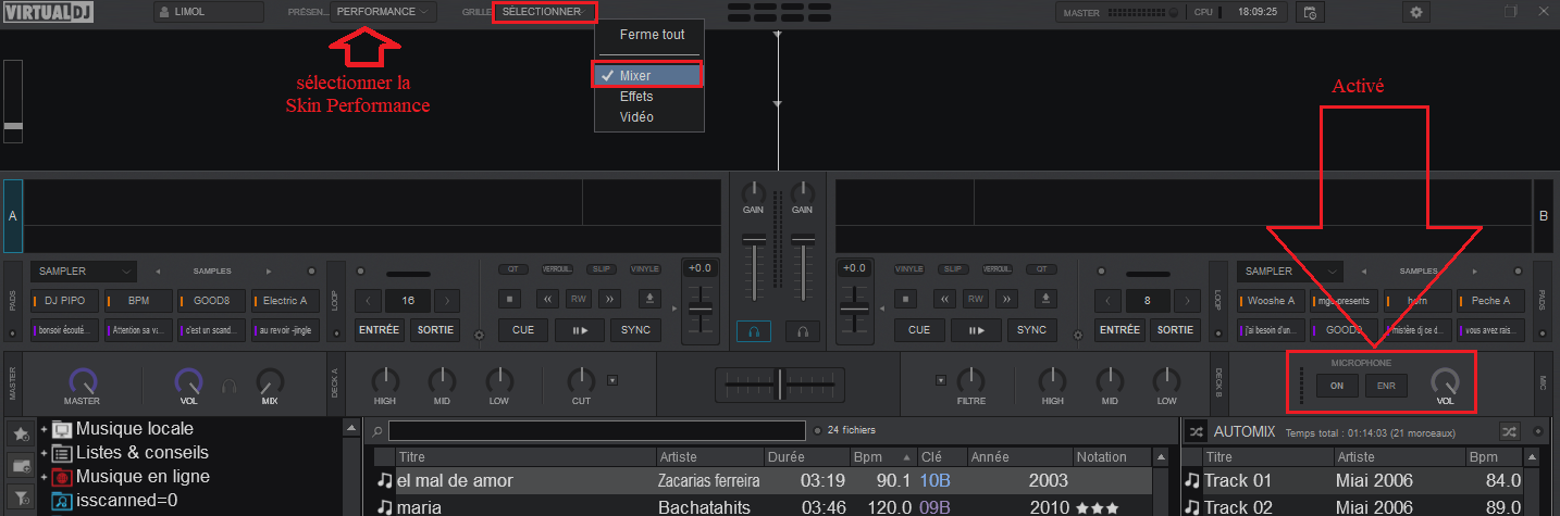

bonjour,
avez-vous activé le micro. sur la skin ?
Avec la skin performance par defaut de vdj vous pouvez activé le Micro.
Sélectionner skin performance
Sélectionner Grille du Rack Mixer
Activé le micro situé a droite du deck B

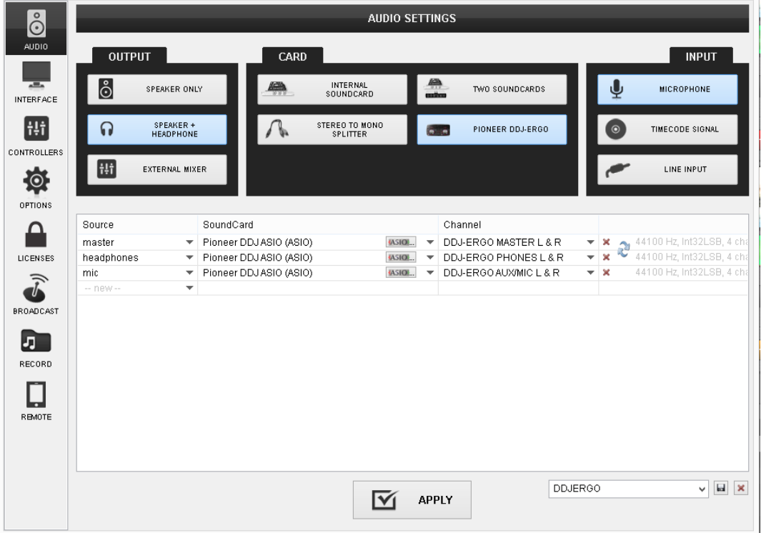

Configuration Audio

Configuration Audio

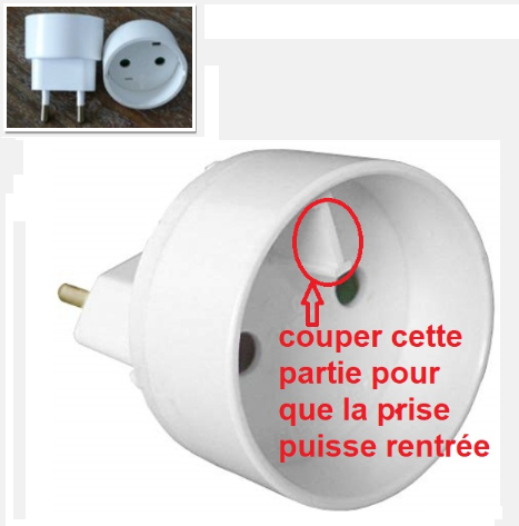

Des fois cela viens de la masse du file de terre,
si vous avez PC Portable et qui est brancher a une prise de terre, isole la prise de terre avec une pris comme sur l'image
Achat de prise
Achat de prise

Ou sinon fais le test déjà en ayant le pc sur batterie non branché sur le secteur. Ça évite d'acheter une prise et de la modifier pour rien.
Posted Fri 01 May 20 @ 6:50 am
