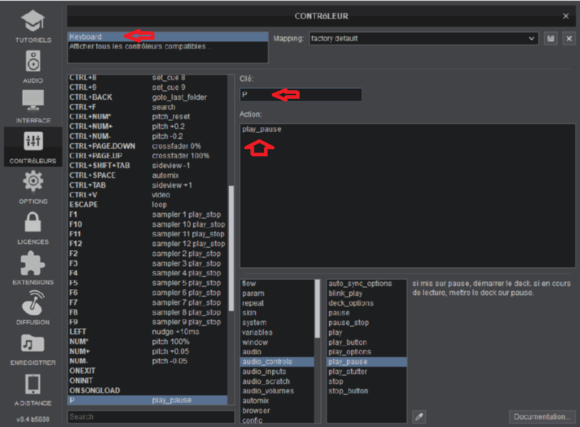

vous pouvez assigner une touche de votre clavier, clic sur config / onglet Contrôleurs
dans la fenêtre en haut a gauche sélectionner le mappeur Keydoard
dans la case Clé tapez la P ou autre ou un chiffre numérique
dans la case Action tapez play-pause
enregistrer la modification

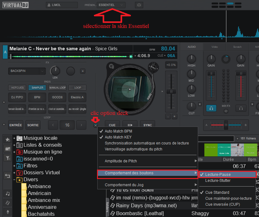

vous pouvez aussi sélectionner cette action dans l'option de deck.
choisissez la skin Essentiel par defaut de vdj2020 puis clic sur le bouton Option de deck
Commande des boutons / Lecture-pause dit aussi play-pause

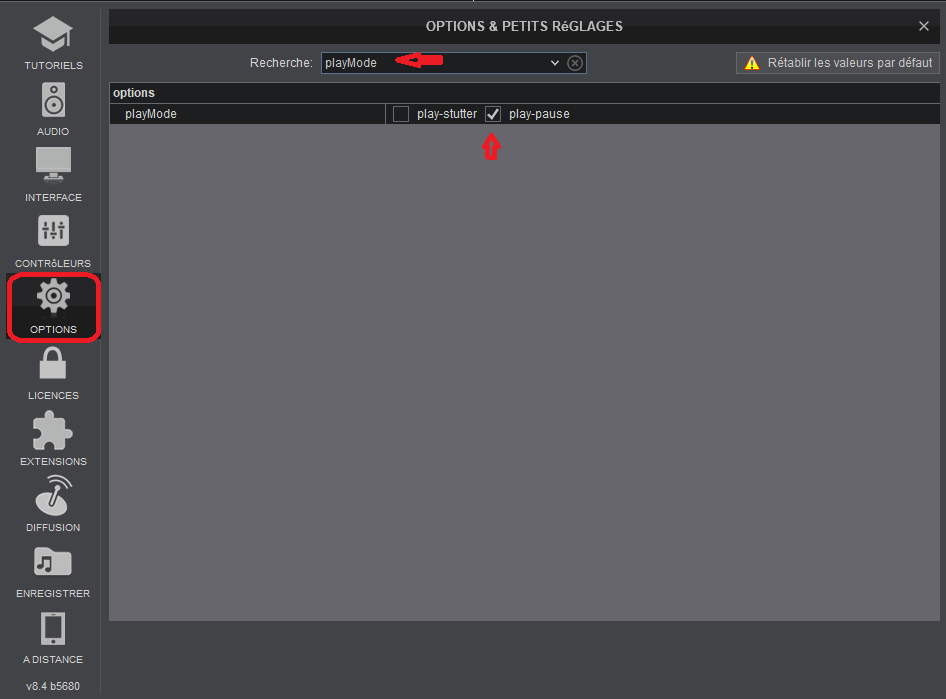

vous pouvez aller dans config / Onglet option et tapez dans la case de recherche playMode et cocher play-pause
