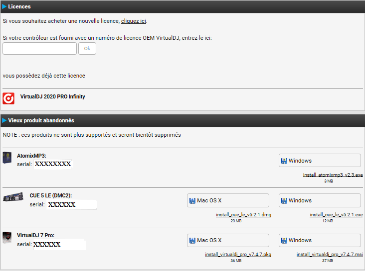

bonjour jai acheter la dj hercule rmx il y a quelques années par contre jai casser le cd donc je ne peux pas installer la version que javais donc, quand je l'es acheter comment faire pour faire fonctionner ma console dorenevant et que je puisse avoir le logiciel et rentrer mon code ( serial number ) et que tout remarche comme avant merci de m'aider svppp :)

Bonjour,
les driver RMX a télécharger et a installer
https://support.hercules.com/en/product/djconsolermx-en
pour le logiciel vdj, si vous avez enregistrer votre licence a votre compte vdj
il suffit d'aller dans l'onglet Mes licences, et clic sur Vieux produit abandonnés. serial et logiciel sont présent
http://fr.virtualdj.com/users/licenses.html
ça se présent comme cela
