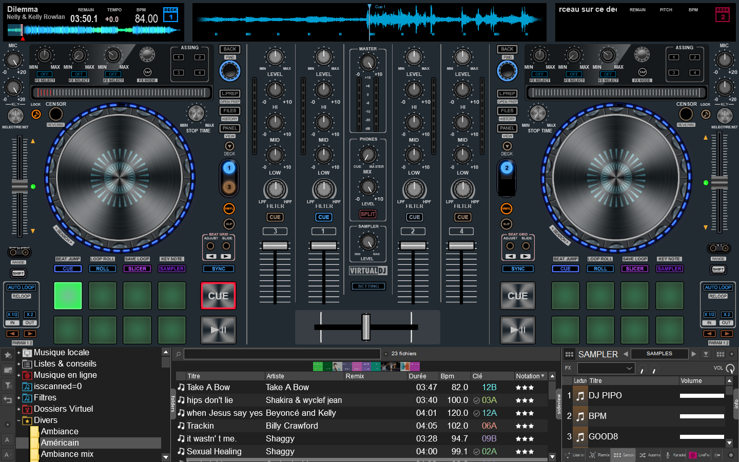

bonjours a tous mon controller est un Denon MC 7000 sauf mon skin a un probleme…….ma bibliotheque apparrais seulement sur 3 lignes en bas
et impossible d aller dedans …..besoin d aide svp merci

j'ai pu aller chercher ce skin, et effectivement elle prend énormément de place au niveau des platines et de la table mix.
Vous avez deux solutions.

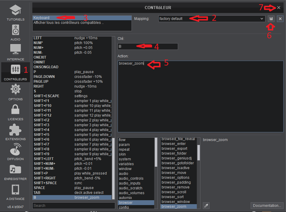

Solution 1) créer l'action zoom_browser pour agrandir le browser des titres en assignent une touche vierge de votre clavier qui n'est pas assigner ou un bouton vierge de votre controleur qui n'est pas assigner.
pour cela clic sur le bouton Settings / onglet Controleur,
dans la fenêtre de droite il y a une case nommer Clé dans la case clé tapez la lettre B
dans la fenêtre Action marqué browser_zoom
enregistrer la modification et fermer cette fenêtre

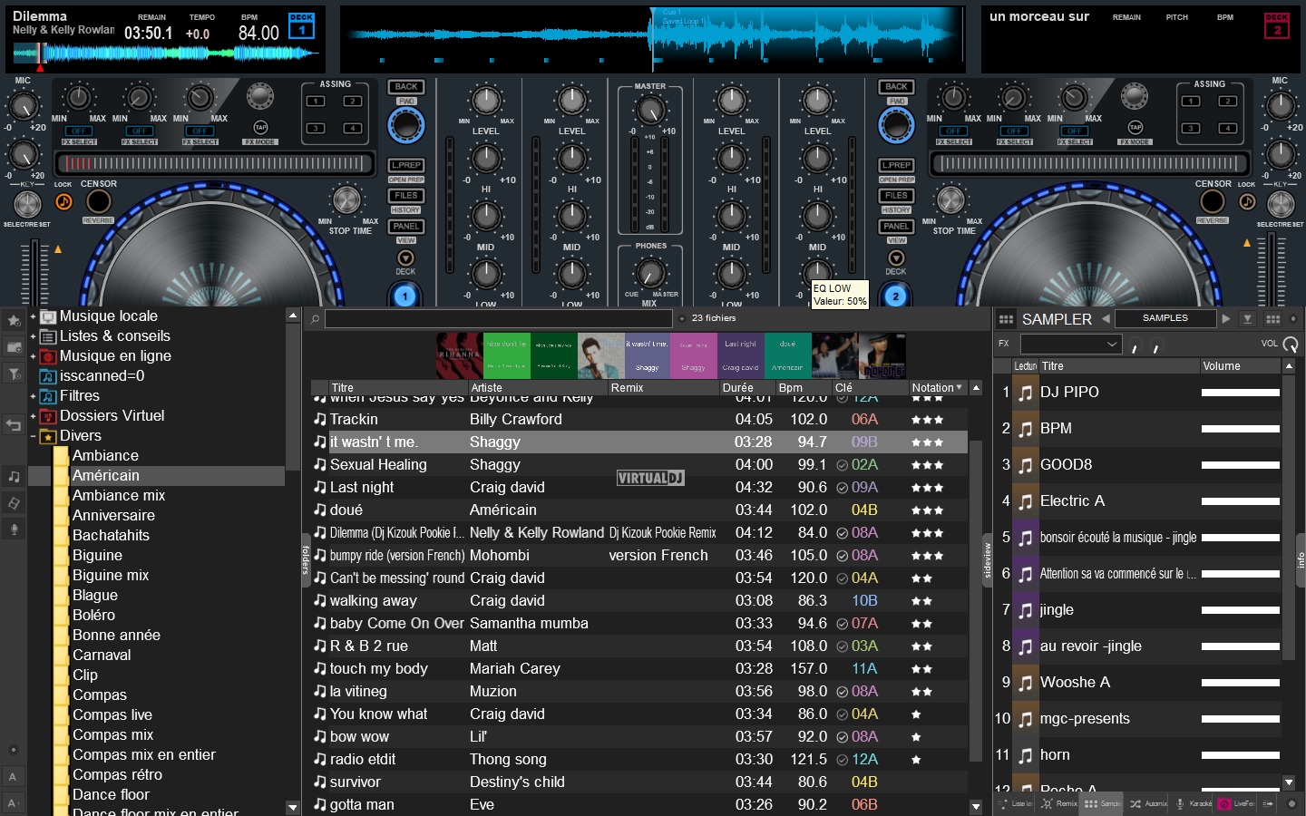

maintenant activé le browser_zoom en appuyant sur la touche B de votre clavier,
Réappuyer sur la touche B pour désactivé le browser_zoom
