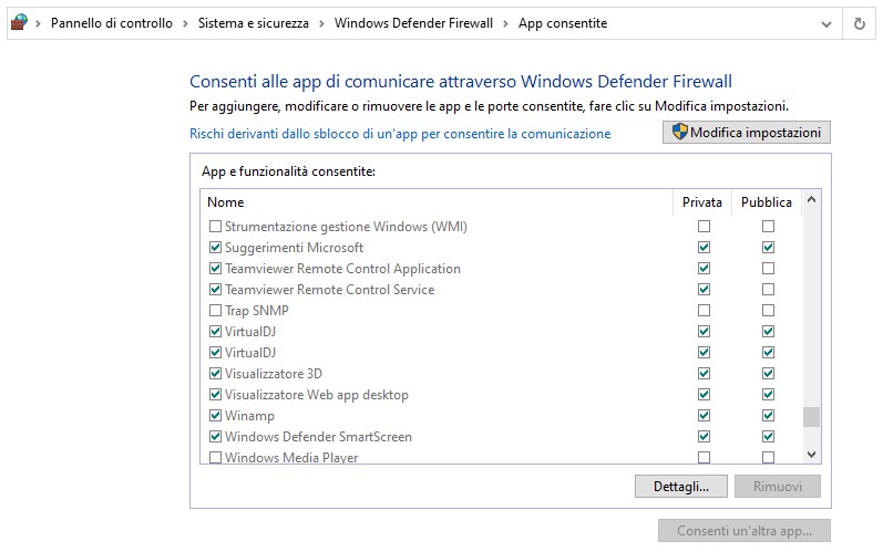

Comunque ho controllato tra i settaggi del firewall e nelle app consentite virtual dj è presente (c'è due volte perchè sul pc ho sia la vers. 32 che la vers. 64 bit), vedi immagine.

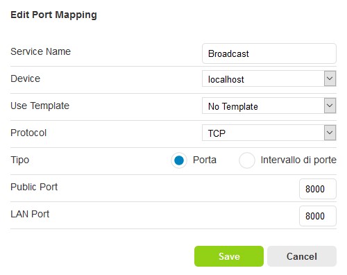

Innanzitutto grazie per l'interessamento!
Allego immagine con la configurazione del port mapping che ho creato nel router.
Come vedi dall'immagine, ho dovuto selezionare come device la voce "localhost", così facendo il test della porta va a buon fine e risulta aperta.
Se provo a cambiare device mettendo il mio pc al posto di "localhost", il test risulta negativo con porta chiusa.
Non ho nessun antivirus di terze parti, uso solo il windows defender.
Posted Sun 05 Apr 20 @ 1:25 pm

nel riquadro device devi mettere per forza il tuo pc e fare il test con il broadcast attivo su vDJ
Se lo lasci cosi' il flusso sulla 8000 si ferma al router (viene accettato ma non trasmesso al pc)

Ok, ho corretto la regola nel router mettendo il mio pc e facendo il test la porta risulta aperta.
Non capisco cosa intendi nel "fare il test con il broadcast attivo", visto che il mio problema è che, appunto, non si attiva il broadcast.
Appena clicco su "inizia il broadcast", mi compare il solito errore "Broadcast error. Can't bind to port 8000".
