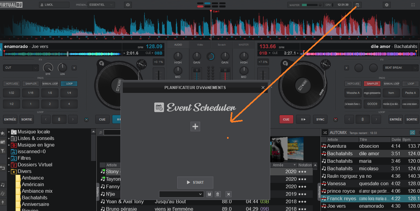

Bonjour,
ce que vous demandez cela n'est pas faisable en automix automatique.
Par conte je peux vous proposé 2 solutions.
1) mixer vos titres de votre playlist manuellement en appuyant juste sur un bouton assigner de votre clavier avec l'action mix_and_load_next en dualdeck
il faut activé Automix_DualDeck avant dans L'onglet Option de vdj
2) vous pouvez faire des programmations de vos titres avec le planification d'évènement de vdj 2020 comme pour un studio de Radio
Facile a utiliser, j'ai même fait un tuto pour mieux comprendre.
http://fr.virtualdj.com/forums/230975/French_Forum/Manuel_planificateur_d___v__nements__VDJ_2020.html
https://drive.google.com/file/d/1swA7OvMkTV_z9q2FaUKMnegIakw983sn/edit

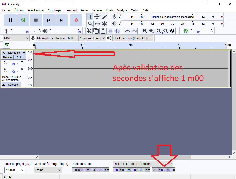

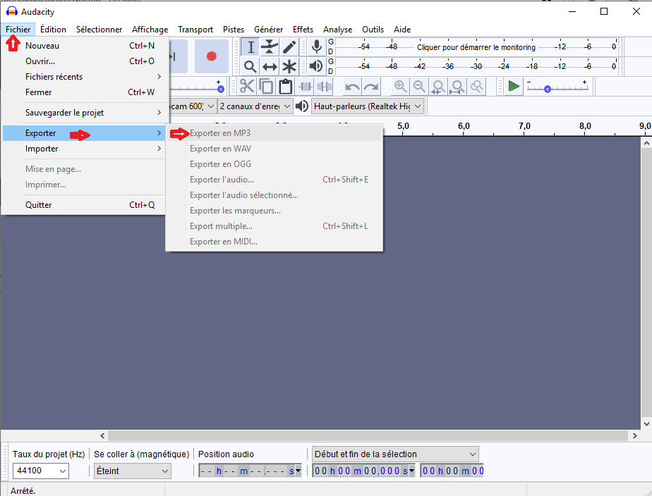

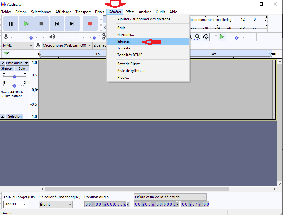

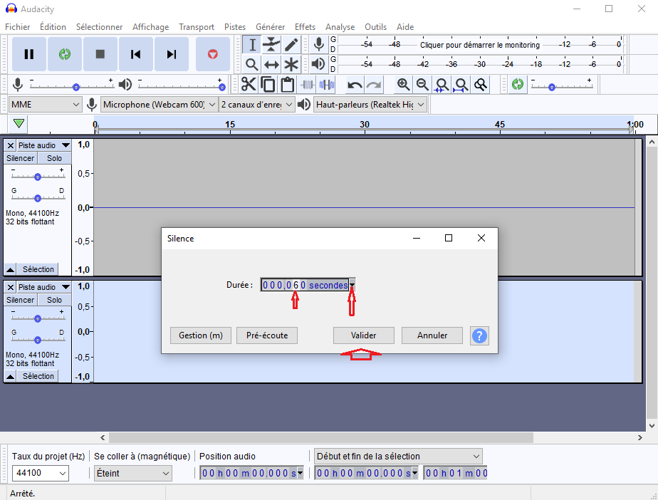

Autre solution, créé un fichier audio "blanc" de 1 minute ou plus avec le logiciel Auidacity
et que tu inserts sa en ta playlist de vdj entre chacune de tes chansons.
Comme ça tu auras le temps voulu entre chaque chanson.
A télécharger et a installer
https://www.fosshub.com/Audacity.html
Après l'installation de Audacity, il suffit de cliquez sur l'onglet Gérer => Silence et mettre tes 60 seconde ou plus etc.., tu valides.
puis clic sur l'onglet fichier en haut a gauche de la fenêtre d'Audacity => Exporter => Exporter en mp3
sur ton bureau par exemple, tu lui donne un Nom (blanc)
et ce fichier tu le fait rentrée entre chaque titre dans ta playlist.

Voilà

Bonjour Limol,
J'ai opté pour Audacity que je maitrise mieux, il fallait y penser !.
Il suffit de créer plusieurs avec des secondes différentes (15,30,45,60)
Merci beaucoup
Alain

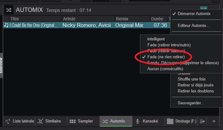

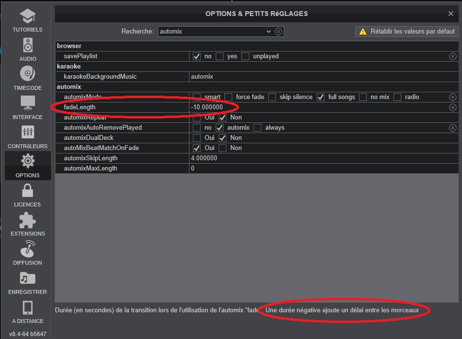

Bonjour
Désolé pour cette réponse tardive (je voulais faire un test avant ) mais oui on peut décalé un enchainement avec " l'automix" en mettant une valeur négative dans la case (Fade Lenght) et régler l'automix pas en "intelligent" mais en "FADE (ne rien retirer)"
j'ai fait un essai sur 10' ça fonctionne.
