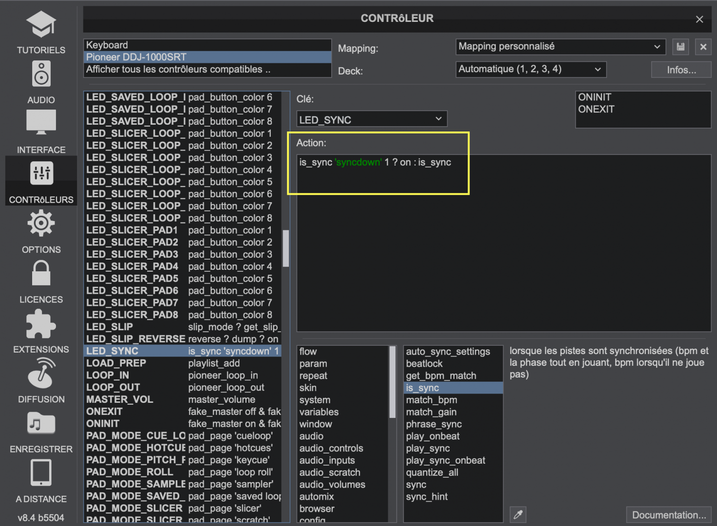

Je suis dans le ''Mapping de la DDJ-1000 SRT et je me demande quoi faire pour ne pas que le LED soit ON. Bref, le bouton doit être fonctionnel mais je souhaiterais qu'il n'allume pas.
Voir pièce jointe.

Bonjour,
Supprime la ligne encadré dans ton screen et test ensuite.

ou encore de mettre off a la place de on dans le Script
var_equal 'syncdown' 1 ? on : is_sync
var_equal 'syncdown' 1 ? off : is_sync

dj lylian wrote :
Bonjour,
Super! Merci beaucoup! :)

Bonjour à toi,
J'avais déjà fait cette manipulation. Le bouton de gauche avait réussi à rester éteint mais celui de droit continuait à s'allumer...
J'ai donc supprimé la ligne comme dans le conseil précédent.
Merci pour le conseil. :)
