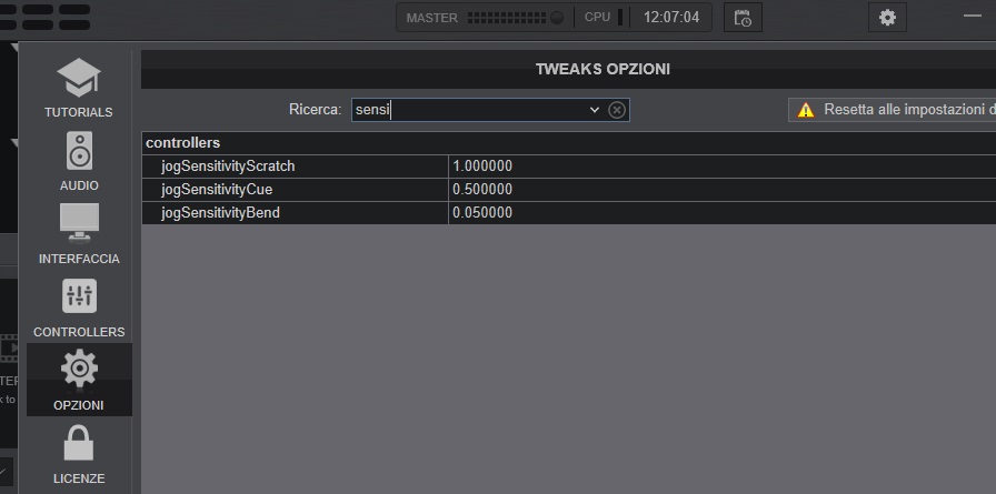

Carissimi,
La mia domanda è la seguente: avrei bisogno di modificare la sensibilità della Jog-wheel (Hercules MK4). Intendo che girandola per aumentare o diminuire il pitch temporaneo (per allineare la velocità del brano entrante con quello uscente), nel set di default anche ruotando velocemente, l'aumento o diminuzione del pitch è minimo. Vorrei che ad una rotazione rapida corrispondesse un aumento di pitch più importante (che sia però sempre temporaneo finchè giro la Jog).

devi agire nelle opzioni per regolare la sensibilità.

Grazie Moramax per il supporto.
Ora funziona come voglio io. Ne approfitto della tua disponibilità per un'altra domanda:
