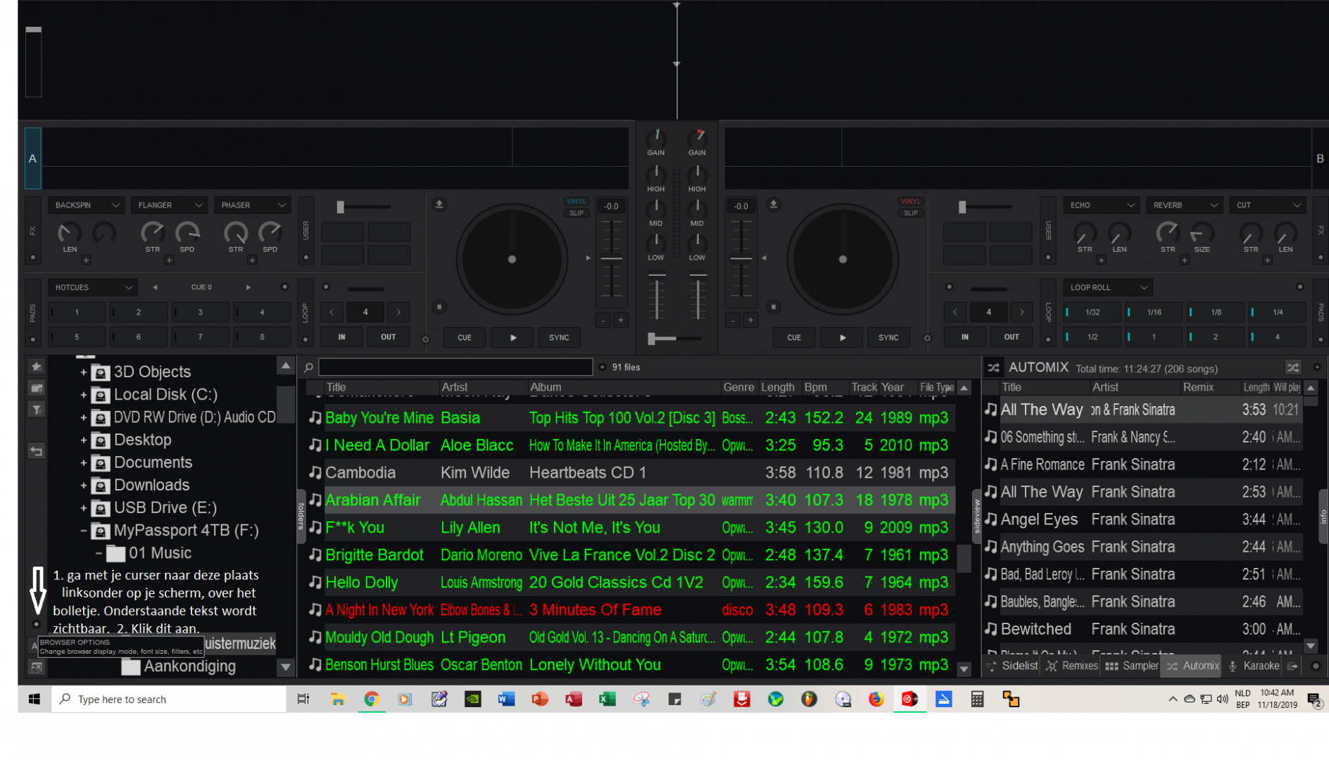

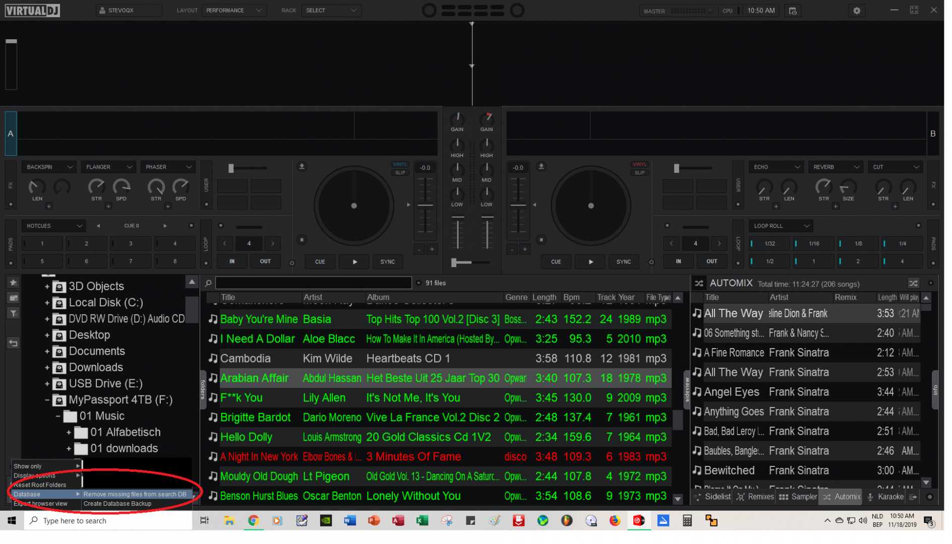

Hieronder kun je in twee afbeeldingen zien hoe je op de plaats kunt komen waar je dit kunt aanpassen.

Je moet de nummers ook uit je zoeklijst verwijderen. (nummer(s) selecteren en met rechtermuisknop onder "zoeken in DB" --> "verwijder uit zoeklijst".
Als het om te veel nummers gaat. Selecteer volledige database en verwijder deze dan volledig uit zoeklijst (duur afhankelijk van de grootte even) om ze dan nadien terug toe te voegen aan de zoeklijst.
